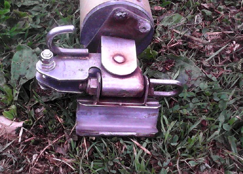

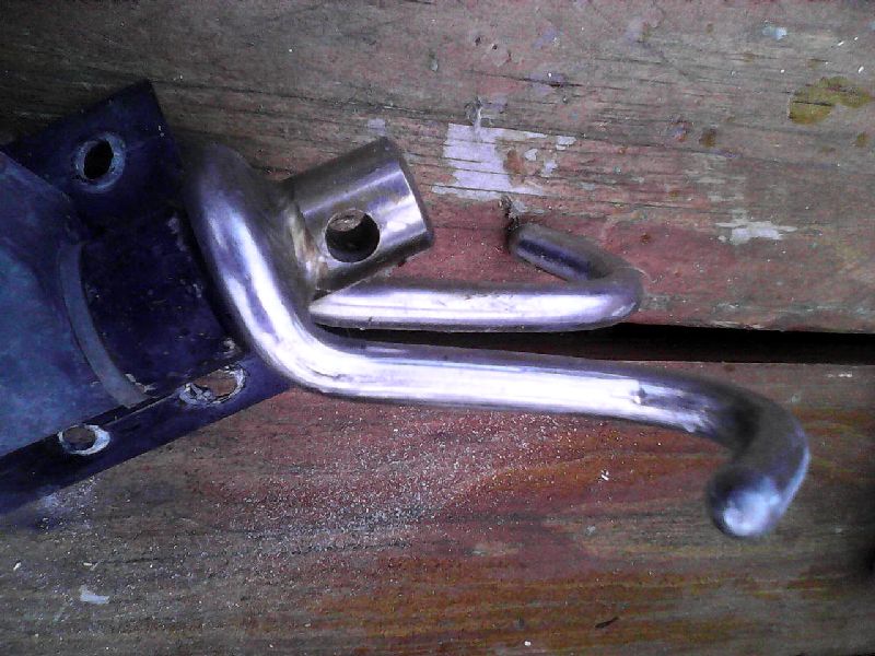

Je sens que je vais pinailler mais hier sur Sleipnir, j'ai remarqué que le point d'amure de la GV était pris sur un des crocs de ris. Je trouve que cette solution n'est pas idéale pour une prise de ris...
Sur ma bôme, j'ai un autre système :
La GV a son point d'amure sur la boucle
Détail 2.jpg (139.68 Kio) Vu 819 fois
Ou encore sur une autre bôme de GV récupérée, j'ai ce système là :
Une manille et le tour est joué
Détail 1.jpg (101.55 Kio) Vu 819 fois

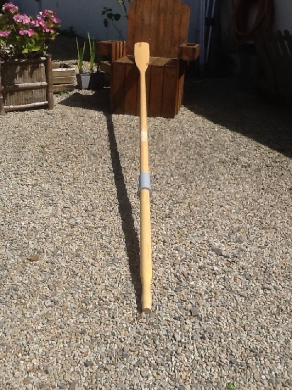

Phil29 est passé hier soir avec un n'aviron de 2 m 70 acheté chez un ship de Brest que je ne nommerais pas ici.
2 m 70 parce que que ça loge pile poil dans son automobile hybride.
Le gars Phil n'est pas du genre à dédaigner la godille même sur un baroudeur...
Aviron Phil29.jpg (143.06 Kio) Vu 766 fois

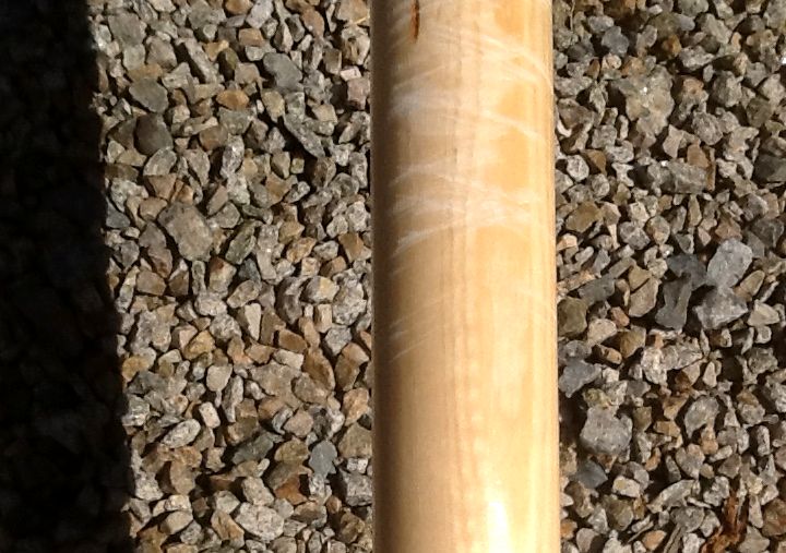

Problème, après une seule utilisation, le vernis du dit-aviron est déjà tout rayé :
Après une utilisation.jpg (95.94 Kio) Vu 766 fois

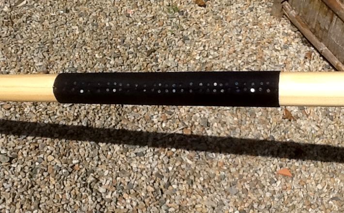

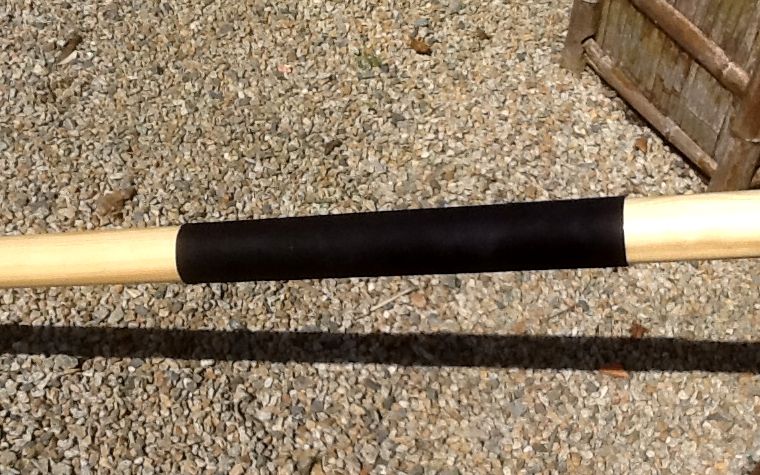

Donc Phil m'a demandé de lui faire un petit gainage cuir à l'endroit où l'aviron est en contact avec la dame de nage...
Justement, il me restait un morceau de cuir qui a trempé toute la nuit. Et donc en cette fin d'aprem, gainage de sus-dit aviron :
Gainage cuir.jpg (113.88 Kio) Vu 766 fois
Côté semences.jpg (103.47 Kio) Vu 766 fois
Et est-ce que Monsieur Phil souhaite un petit nœud de turban pour faire plus zouli ?
Conseil, poncer la poignée de l'aviron pour éviter les ampoules. Mais Phil est grand, il saura quoi faire... :D

Très joli travail !
Juste une petite chose... pour la prochaine fois... ;)
Clouer le cuir peut provoquer la cassure nette de l'aviron, au niveau des trous de clous : l'eau douce ayant tendance à s'infiltrer à cet endroit.
Et c'est la rupture possible, à un moment où on force trop sur l'aviron.
Il existe un point spécial pour coudre le cuir sur un espar. Scan possible si tu es intéressé...
