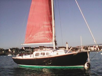

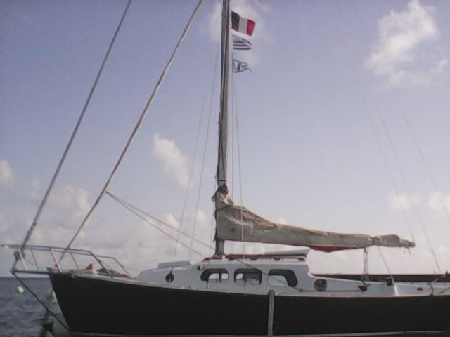

Messagede phil29 » Dim Avr 16, 2017 2:17 pm
Coucou z'a tous :D le canote est sur sa bouée, le moteur toujours réticent à démarrer départ du quai sous GV seule, et premiers émois à la barre, enfin!
il se déhale pas trop mal le baroud' finalement on m'avait parlé d'un veau, avec les 5 noeuds de ce matin il était manoeuvrable malgré si peu de toile et j'ai pu aller et venir dans le port sans trop de problèmes (il a même viré sans refuser!). Juste un peu plus mou à la barre que le Piranha, on sent bien la différence de poids! A mon avis il faudra combler bientôt l'échancrure d'hélice du safran et ça ira mieux. J'avais sous estimé le poids de mes belles béquilles inox, faudra me mettre à la muscu parce que pour le dos c'est une forte incitation à l'échouage sans... :? Je regrette bien le temps du lazy bag aussi avec cette GV à ferler, le taud à lacer, j'avais oublié le temps que ça prend tout ça! J'ai aussi mis en place ma "trinquette" (un génois de Flirt pour l'instant!) sur emmagasineur à poste fixe avec palan.
Il y aura aussi des frais supplémentaires parce que mon génois ne passe pas dans la gorge de l'enrouleur qui est en 5mm seulement...donc pour naviguer en ce moment c'est encore compromis :(

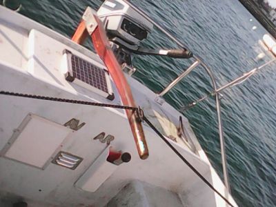

Installation du pilote automatique :

:D J'appelle demain! faudra une gv aussi...mais là les talents de l'ami Gégé seront nécessaires ce sera pour l'hiver 2018, en attendant : je navigue! je me demande même si je ne vais pas la garder la gv parce que je m'aperçois que ma bôme est un peu basse je me cogne un peu trop la tête en sortant du rouf! et puis hissée ce matin elle n'avait pas si mauvaise allure...je dois juste lui mettre ses lattes.
Repassé cet après midi voir s'il s'est bien posé sur le sable et reprendre le réglage du mât afin de retendre l'étai. J'ai un léger cintrage en haut avec mon pataras dyneema mais ça le fait. 50 balles le pataras double avec les cosses coeur inox, par rapport au câble c'est dix fois moins cher! à ce prix je peux le changer souvent...
