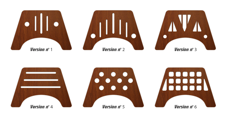

Le plancher de la delphinère et cassé sur un coin et a besoin d'être refait. Je me suis penché sur sa conception en cherchant une personnalisation originale.
Après avoir réalisé 6 dessins, je penche finalement pour la version 2 qui sera prochainement conçue.

Deux remarques :
- les modèles 3 et 6 ont des éléments beaucoup trop fins. Si un B4tiste moyen (cad d'un quintal) vient marcher dessus, je ne donne pas cher de la solidité des parties fines, :mrgreen:
- pense au davier et au passage de l'ancre ou de la ligne de mouillage.Il vaut peut-être mieux échancrer un peu plus la delphinière ou prévoir une échancure dans l'échancrure. Je suis confronté à ce problème, il me manque quelques cm pour être à l'aise... :mrgreen:

Merci pour vos avis.
En effet, j'ai vu que beaucoup passaient le mouillage par l'extérieur. Je vais peaufiner le concept. Intéressant en tous cas vos remarques.

Messagede Rase Cailloux » Mer Nov 11, 2015 10:08 pm
Le 2 est bien en effet.
Pour le mouillage par l'extérieur de la delphinière, ce n'est pas parce que certains le font et que c'est pratique que ce n'est pas une connerie. :mrgreen:
En effet la delphinière n'est tenue par le haut que par ton étai, c'est à dire ton mat.
Si un jour tu te trouves dans un mouillage chahuté tu fais travailler inutilement tout le gréement.
Je trouve que c'est une fausse bonne idée ;)

Messagede Terenez » Mer Nov 11, 2015 10:21 pm
Non GG mon davier est situé en bout de la coque, sur le pont, pas au bout de la delphinière. Je suis bien d'accord avec toi, ce serait une connerie de prendre le mouillage sur un davier fixé sur la delphinière. Ce que je voulais dire, c'est qu'il faut que l'espace entre le davier et la plaque de la delphinière soit suffisamment important pour ne pas être em....dé.
