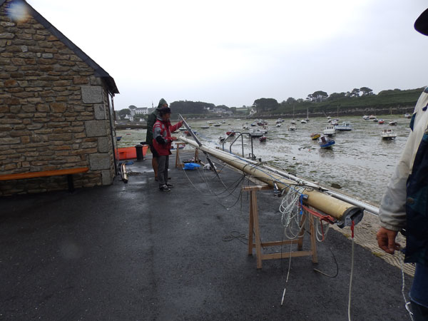

:lol: Hors donc, chose promise . . .

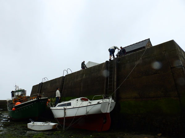

En presque direct live :mrgreen: le matage d'un canot sans moyens particulier.
Pour resituer les choses dans leur contexte vrai, il faut être sérieux parfois, c'est une manip que j'ai l'habitude de faire à 2, mon copain Christobal et moi.
Et nous avons plusieurs matage/dématage à notre actif sur tous genre de canots, et même des plus gros.
Le jour prévu la météo n'était pas terrible, pluie et vent, j'ai donc préféré faire appel a du renfort, qui est venu en nombre d'ailleurs, merci à tous.
D'abord trouver un Môle ou quai avec au moins un à pic de 5 mètres en dessous.

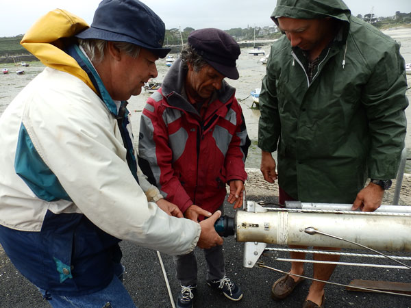

Préparer le mat et le poser sur des tréteaux SOLIDES :evil:
Sur des tréteaux pas solides le mat tombe et après il faut réparer le zouli feu tricolore de tête de mat qui a souffert pendant la chute :oops:
Donc le fil vert c'est pour le feu vert et le rouge pour le feu rouge ?
Et le jaune vert c'est pour l'arrière?
oui mais il est blanc et j'ai mis le fil vert à bâbord parce que je soudais de la main gauche !
Oui mais le Bâbord du mat ou celui du bateau, ce n'est pas forcément le même.
je ne sais plus, je tournais le dos à la Mecque quand j'ai fais le câblage.
Bon, on ne s'emmerde pas de toute façon il n'y a qu'une ampoule et tribord du bateau c'est du côté de la main ou j'ai le pouce à l'intérieur, HEEEE, je crois ?

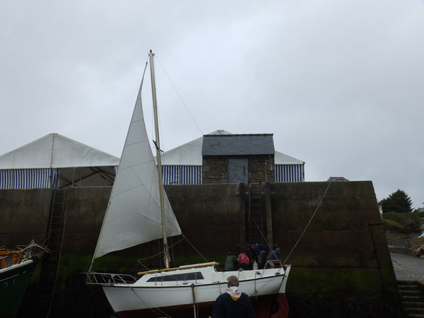

Positionner le bateau bien droit au pied de la muraille à la faveur d'une marée basse

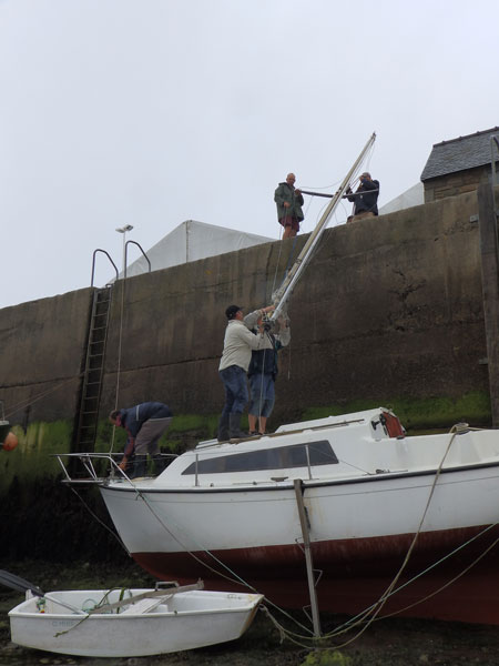

descendre la mat tout doucement, jusqu'à 11 mètres c'est faisable par un homme seul, la on avait du renfort :D
Bien positionner le pied de mat et le laisser appuyé sur le quai, il ne bougera pas tout seul
Dans notre cas de figure, fixer sans serrer le bas hauban Tb, le bas étai avant et le pataras.
Le mat est ainsi tenu dans 3 directions.
c'est quoi cette ficelle ?
je ne sais plus je vais la mettre la, on verra après
faire une pose ;)

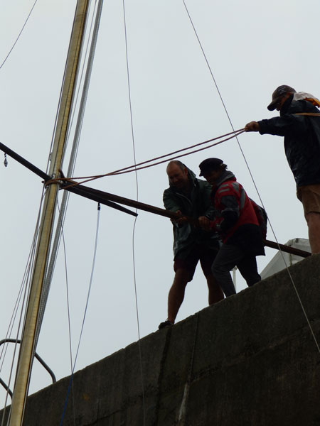

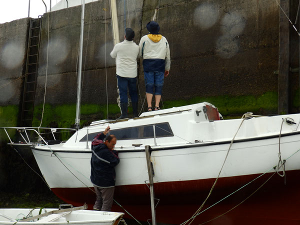

Après la pose, la phase astucieuse : ;)
Le mat étant retenu dans 3 directions il ne reste plus qu'à pousser dessus à l'aide d'une perche munie d'une fourche pour qu'il reste bien centré.
Le mat arrive droit, il ne reste plus qu'a fixer les gal haubans

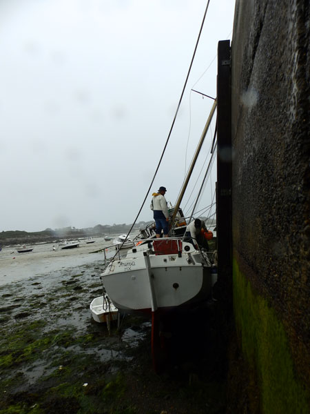

Et l'étai avec son enrouleur
A cette phase on prend du recul, pas pour admirer son travail mais pour rectifier la rectitude de la perche, et pour cela il faut du recul
tout les ridoirs sont souqués, mat réglé, contre écrous bloqués et le tout vérifié deux fois.
pendant ce temps il y a une grande discussion sur les vertus comparées de la vis de blocage de la bague hydrolube en inox ou plastic ou . . . bois :shock:

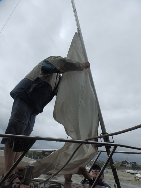

pendant ce temps les voileux installe le (presque) génois sur le (presque) enrouleur
OUAIIIIII ça monte
et voila, le travail est fait, le foc installé mais sans le border, pas le moment que le bateau bascule sur l'avant :?
