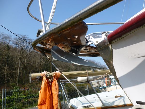

J'ai notamment installé l'ancre à poste encastrée dans la delphinière. Je gagne ainsi beaucoup de place sur la plage avant et les écoutes de génois ne devraient plus s'y accrocher. J'ai calé l'ancre avec un sabot en bois (lamellé collé de 4 tranches de 15 mm de CP marine) et un cavalier en tôle inox repris sur le davier. Voilà quelques photos :
Une question aux experts du mouillage forain dans nos belles criques du Finistère : mon ancre Delta (Lewmar 10 kg) est associée à une chaîne galva de 8mm et à une amarre polyamide de 14 mm. Quelque chose à changer ?

Et bien voila une belle installation pour les bateaux de première génération qui n'ont pas de baille à mouillage.
Pour moi, pas de soucis, à par de savoir s'il n'y a pas un risque de ragage entre l'aussière de ton corps mort et la pelle de l'ancre ?
Tu as sans doute dédoublé cette aussière ?
Par contre, pour ta ligne de mouillage, avec une Delta nouvelle génération, de la chaîne de 8 et du câblot de 14, normalement tu est tranquille.
Par contre, tu ne donnes pas la longueur de chaîne ?
Normalement on préconise 3 fois la longueur de canot, soit dans ton cas entre 20 et 25 M.

J'ai bien pensé au problème de ragage de l'aussière. Déjà la sous-barbe me pose quelques soucis ; je pense effectivement dédoubler l'amarre et peut-être placer une gaine sur la sous-barbe.

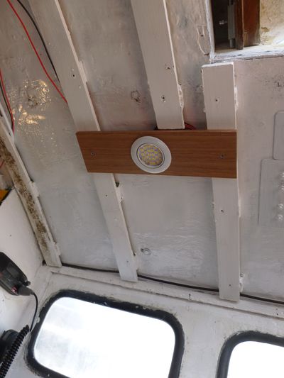

Petit bricolage supplémentaire sur Eoriän : l'installation de petits spots à led dans l'épaisseur du vaigrage pour éclairer nos futurs petits weekends intimes :roll: le long des côtes du Léon et du Trégor. Ces spots sont compacts (moins de 30 mm d'encastrement) et directement raccordables au 12V de la batterie de bord (via un interrupteur et un fusible bien sûr). Ils éclairent étonnamment bien comparés aux ampoules à incandescence classiques 10 ou 20 W et consomment peu (3W). L'ampoule et le boitier restent froids. Il est préférable de choisir le blanc dit "blanc chaud" ... qui est déjà très blanc pour du blanc nous dirait Coluche.
J'ai protégé le circuit imprimé supportant les leds en le noyant dans une bonne couche de sikaflex, sans problème.

Messagede Rase Cailloux » Dim Avr 20, 2014 7:46 pm
Bien le coup du Sikakivabien !
En effet, le peu de chaleur dissipé par les leds va se transformer en condensation quand on éteint les lampes, donc chaud/froid plus humidité égale condensation.
Ainsi protégé ton circuit ne risque rien. :D
