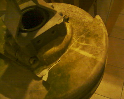

J'ai tout démonté et ce hyper facilement! l'ancien proprio avait suivi le conseil en badigeonnant les vis contre l'électrolyse elles sont toutes venues du premier coup, rien d'ovalisé les bagues en plastoc non usées comme neuf, par contre le tambour a pris cher il est fendu dessous et c'est du plastoc merdonium qui doit pas se coller en plus...

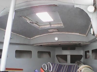

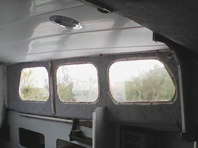

Quelques tofs du vaigrage en cours, de la moquette à défaut de mieux ça tiendra le temps que ça tiendra, c'est toujours mieux que rien. Pour la transition dans les angles je réfléchis toujours des baguettes d'angle ce n'est pas adapté. Je compte sur le bois straté là pour y visser quelque chose mais je ne sais pas quoi encore...Pareil autour des carreaux j'ai ma petite idée (à suivre).
