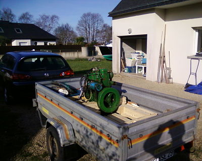

:D Bon Jojo ça y est : 7 mois qu'on attend! il est enfin descendu ce vieux suédois qui m'emm.... de dans le cockpit. Quel bonheur de le voir enfin dans la remorque. J'ai même pris plaisir à débrancher les derniers câbles de commande de gaz et d'embrayage dans le cambouis et revisser le panneau de cale. Demain direction Sarzeau aux aurores pour livrer la bête (ou ce qui l'en reste...), et les voiles de forban.

Bon, le moteur est parti, le cockpit est maintenant dégagé : cela va te redonner de l'entrain pour la suite des travaux !

Messagede pechalajournée » Sam Fév 18, 2017 4:12 pm
ben voila,
le moteur est à la maison, je m'y attele dans 15 jours,
avec un peu de chance.... on verra,
passage de phil29 ce matin, dépose du moteur, je venais de finir ma dernière passe de dégau sur un banc de first 32 (m'en fou c'est un bénèt quand meme)
remis une bache dessus !
si il tourne encore, je crois que cela fera vroum prochainement
encore un grand soleil z'ont pris un coup de soleil les nordistes..... dans l'oeil à l'aller et dans le dos au retour :D
