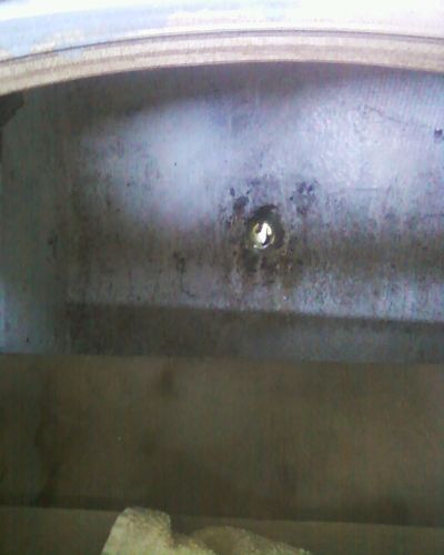

Petite avancée en attendant les jours plus longs et plus secs on bosse à l'intérieur! Ici installation de la pompe de cale automatique au pied des goguenots.

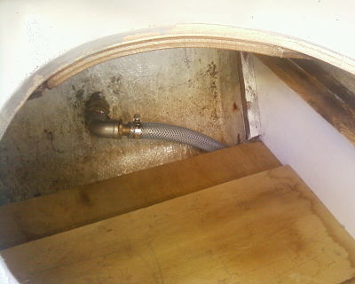

Evacuation à bâbord en tuyau de 19mm par un passe-coque sur lequel il y avait une vieille vanne à robinet grippée et rouillée. Les câbles ne sont pas encore branchés.
Remplacement de la vanne par un clapet york pour éviter les retours dans le tuyau (on est juste sous la flottaison!).
après raccordement
passage du tuyau sous le plancher et fixation de celui-ci par des colliers colson.

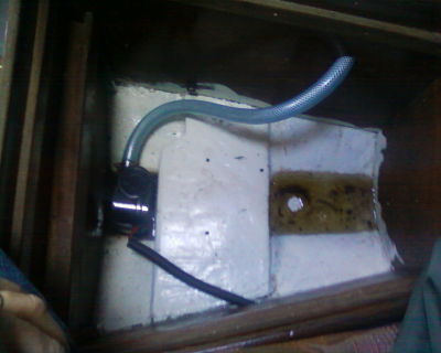

et voilà reste à brancher l'élec pour tester le tout!

je n'aime pas du tout la façon dont est raccordée ta pompe.
On voit une gaine électrique, bien, mais les deux fils sortent de cette gaine non protégés avant de rentrer dans la pompe.
C'est un excellent point de friction à la liaison gaine/fils, une usure à cet endroit à court terme et donc le court jus qui va avec.
il faut absolument une liaison mécanique entre la gaine et la pompe ou son support :D

Ben la gaine est libre en effet, mais je ne sais pas comment la fixer sur la pompe (à part une bonne bouse de sika). De toute façon elle sera fixé aussi par colsons tout le long du trajet vers le tableau donc peu de risque que ça frotte. En plus les fils de la pompe ont l'air prévus pour car pour leur diamètre ils sont vraiment très rigides.

Sur ta tof ce qui me gène c'est que le fil qui sort de la pompe est coudé pour rentrer dans la gaine.
Donc il frotte contre le bord de cette gaine qui elle même n'est pas fixée sur la paroi.
Donc à minima, tirer un peu sur la gaine pour qu'elle soit alignée avec le fil sans faire d'angle et à maxima fixer cette gaine bien dans l' axe avec un Colson ou un pâté de sikaquivabien.
L' idéal étant que la gaine arrive au raz de la sortie pompe pour que les fils ne soient pas visibles.
N' oublies pas qu'il s'agit d'une pompe de cale, donc il y a des chances qu'elle soit toujours sous tension, même en ton absence.
Donc je préfère qu'il n'y ai aucun risque de court jus en ton absence, au mieux le fusible saute, au pire tu crame la barcasse . :?
Ne pas oublier que ce circuit va baigner dans l'eau, donc prudence absolue .
Mais je crois que Térénez va t'aider à brancher ta filasse, donc il t'expliquera in situ tout ça 8-)

Ne t'inquiète pas, sur la photo la gaine n'est pas encore fixée et les fils de la pompe ne sont pas encore raccordés je ne me suis occupé que de la partie évacuation d'eau. Mais je compte bien sur mon voisin d'en face pour mettre ça au clair! :D
