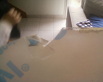

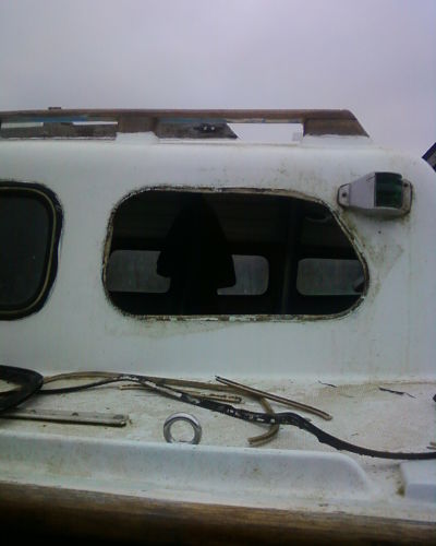

Comme Gwengolo petits travaux d'hiver: démontage des carreaux ternis aux joints plus étanches et remplacement par du plexi tout neuf.
Après la dépose, traçage avec un trusquin de 25mm pour pouvoir boulonner silicone sur l'extérieur du rouf.
Et là, c'est le drame...mauvais choix de lame pour la scie sauteuse (cas fréquent avec ce satané plexi) et éclatement dudit plexi... :evil:
Ya plus qu'à recommencer, et un bout de plexi à la poubelle.
La suite au prochain numéro...là je suis pas d'humeur :twisted:
