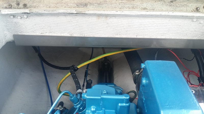

Beau travail, c'est une galère pour sortir ou remettre un moteur sur nos vieux bateaux.
Messagede Rase Cailloux » Lun Avr 12, 2021 10:02 am
Bravo, en effet le travail est très propre 8-)
Messagede phil29 » Lun Avr 12, 2021 10:40 am
Tiens les carlingues moteur sont perpendiculaires au moteur sur celui-là... ;) bien vu la trappe d'accès au presse-étoupe bien agrandie, de là on peut accéder avec des outils au moins, avec celle d'origine on peut tout juste passer la main!
Messagede gaxefer » Lun Avr 12, 2021 11:16 am
Quels types de panneaux sont prévus pour chacune de ces ouvertures?
celui que j'avais déjà, voir la photo 3, à droite, au-dessus du siège en vert avec un cadre en acier inoxydable....les surfaces sont les mêmes mais avec un cadre en acier inoxydable.
Messagede gaxefer » Lun Avr 12, 2021 11:22 am
phil29 a écrit:Tiens les carlingues moteur sont perpendiculaires au moteur sur celui-là... ;) bien vu la trappe d'accès au presse-étoupe bien agrandie, de là on peut accéder avec des outils au moins, avec celle d'origine on peut tout juste passer la main!
C'est la solution idéale pour ceux d'entre nous qui ont déjà la catégorie des ours dans ses différentes versions, même si l'accès aux moteurs et à leurs périphériques est vraiment un gros problème.
