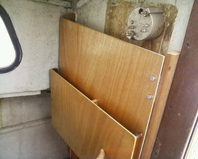

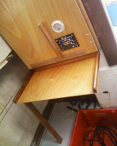

Allez pour finir la journée la tablette montée et vernie ( ouverte et fermée). :P

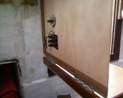

Messagede papou » Ven Juin 03, 2016 11:22 am
à voir ça chez les autres, ça paraît si simple...beau travail . finalement y'a qu'à faire.
tes tasseaux support du tableau électrique sont juste collés?
tu as prévu de faire un cache sur le cul du compteur que l'on voit au dessus du tableau?
joli ton bois, c'est quoi?
une ou deux photos pour montrer comment quoi du câblage...

Je n'ai pas encore branché les câbles, ils arrivent tous au tableau c'est déjà ça. Il me reste à fabriquer un socle pour la batterie et passer une gaine de celle-ci au tableau, et je dois encore acheter deux boîtes de dérivation et les fixer (une au tableau et une à l'avant du morceau de cloison pour la jonction des feux Td et Bd). Après c'est là que les ennuis commencent (je n'y connais rien en électricité) je vais essayer de suivre le schéma du boîtier de fusibles/interrupteurs entre les + et les - vaut mieux pas se gourrer!

Papou j'ai oublié de te répondre, pour le bois c'est du tasseau d'acajou et du CP de 5mm le tout verni au Schooner de chez International (sèche plus vite que le bi-composant), les tasseaux sont vissés à travers la cloison AR du rouf.
Pour le compteur moche qu'on voit dépasser c'est le cadran du speedo qui ne sert plus mais que je laisse en place sinon gros trou moche à boucher à l'extérieur (j'ai donné assez déjà question trous à boucher...).Je cherche actuellement la manière de camoufler tout ça, je pensais à une sorte d'étagère/aumônière en surplomb avec une lampe à led pour éclairer le tableau dessous.
