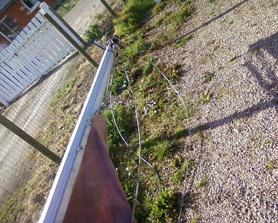

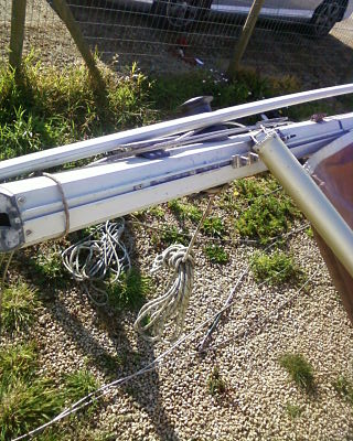

Aujourd'hui beau temps essai de la GV sur le mât. Sans surprise me voilà avec 1 m de disponible en haut (l'impression d'avoir un ris en permanence!). Au fait (là je m'adresse préférentiellement à mon camarade Bricojeff), je suis preneur de la distance exacte entre le pied de mât et la base de la bôme (que j'ai estimée sur le MK1 à 60cm...)
Sinon d'après mes calculs savants (sur papier millimétré SVP!) les haubans/pataras/étai devraient coller niveau longueur à 5cm près dans le bon sens. Réponse au port à Roscoff!

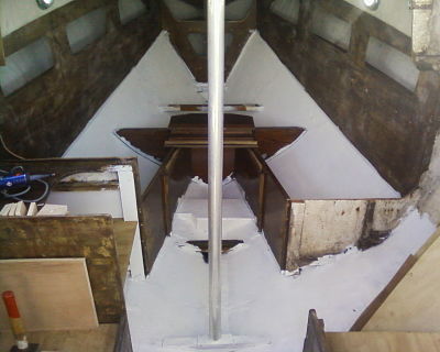

peinture fonds.jpg (23.13 Kio) Vu 808 fois
J'ai vissé/collé des carrés de CP de 15 au plafond pour y fixer le futur vaigrage (probablement du lambris pvc blanc). La peinture des équipets sera du gris clair.
