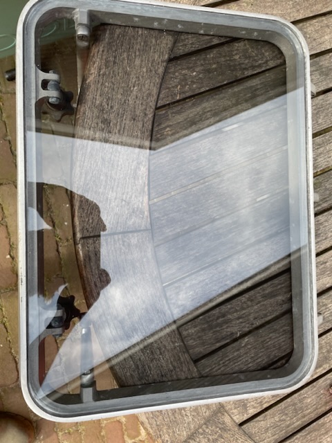

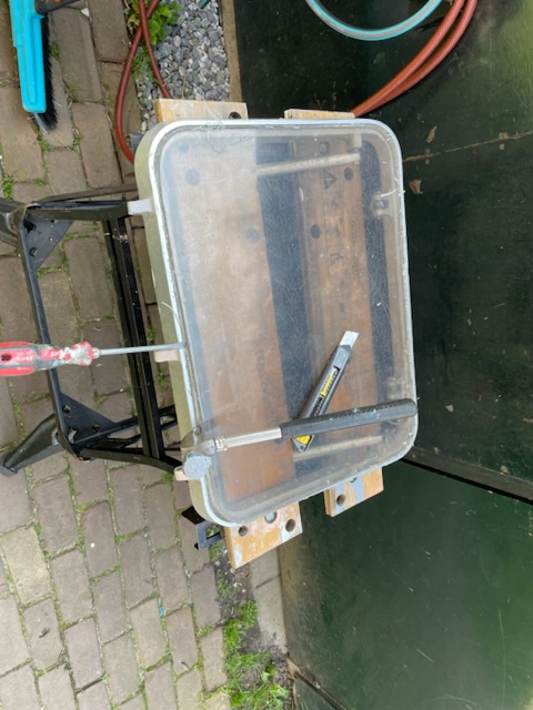

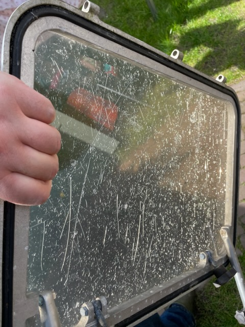

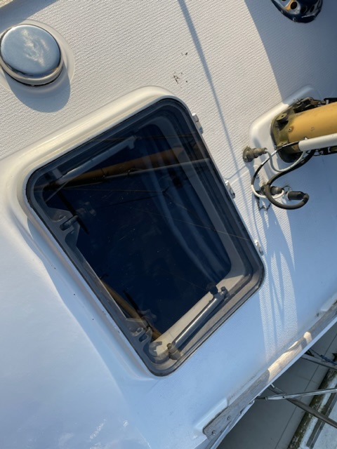

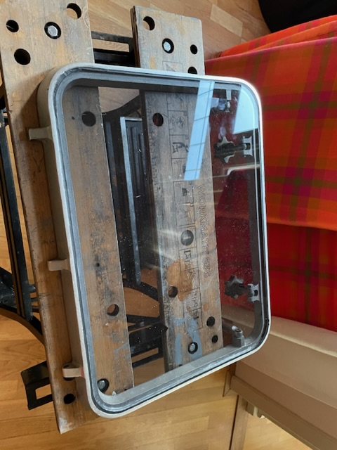

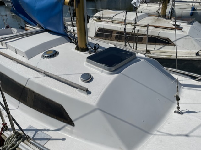

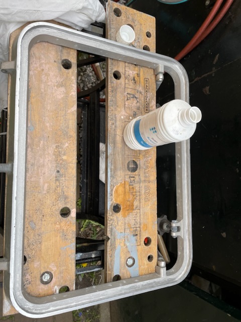

Joli boulot !
Je suppose que pour l'échange du plexi du capot avant les images sont dans le mauvais sens ?
La fin en haut et le début en bas ?
Re: rénovation d'un Beneteau Baroudeur MK2 aux Pays-Bas
Messagede Sjoerd » Dim Mai 07, 2023 2:46 pm
Merci!
c'est vrai, les photos sont dans l'ordre inverse

le verre est maintenant collé (avec Bostik H980)

Messagede old gaffeur » Dim Mai 07, 2023 5:20 pm
Verre... ou plexiglass? :?:
Du vrai verre me semblerait un peu dangereux en cas de casse.
Messagede Sjoerd » Dim Mai 07, 2023 7:42 pm
old gaffeur a écrit:Verre... ou plexiglass? :?:
comme le plexiglas 8mm d'origine (le lexan ou polycarbonate se raye trop vite je trouve)
