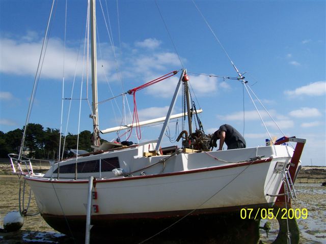

Remplacement des silenblocs au mouillage :
Dépose du moteur avec chèvre et palan à chaîne très facile (surtout quand il n’y a plus à dévisser les silenblocs).
J’avais préparé un cadre (chevrons bois) percé à la bonne dimension pour fixer le moteur dessus.

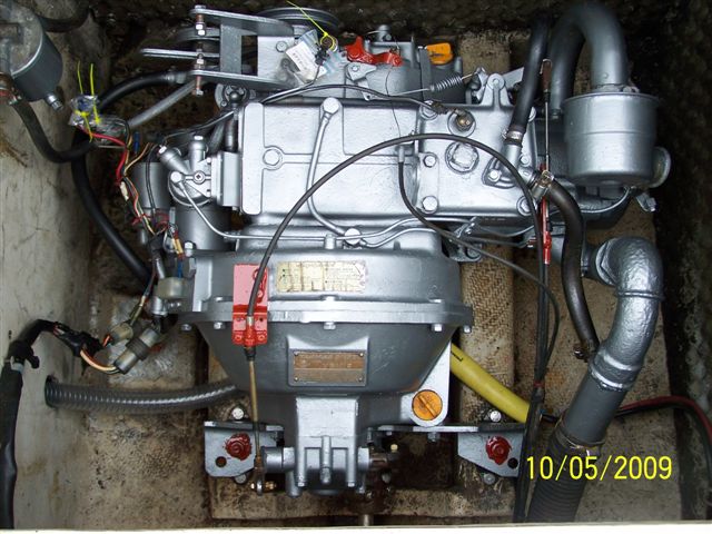

Vidange du moteur et de l’inverseur par les bouchons de vidange(il n’y avait pratiquement pas d’eau dedans)
Rustol, peinture finale.
Après peinture côté inverseur
Côté moteur

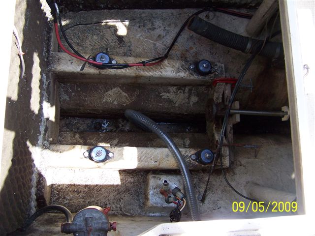

Silentblocs posés
Les silentblocs sont en place.
Moteur remis en place
Le tuyau jaune pour protéger les 2 câbles batterie sous le moteur.

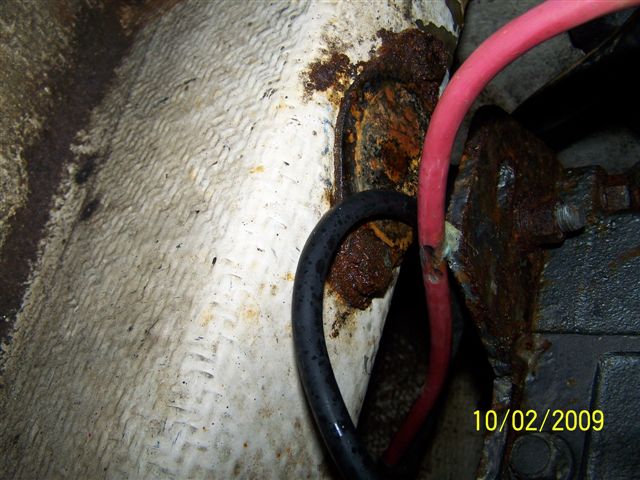

Cette usure de l'isolation sur les câbles n'était pas récente; vraisemblablement dûe aux frottements avec le dessous du moteur.
Câbles batterie avec isolant abîmé
