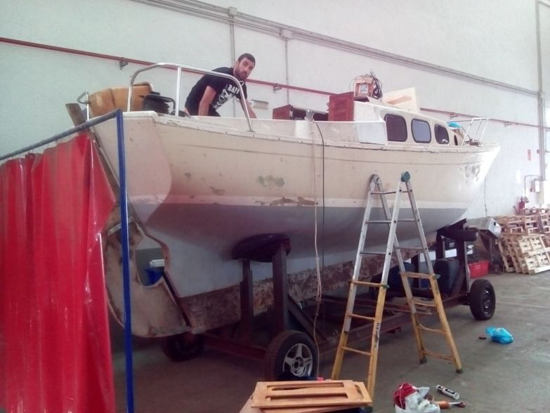

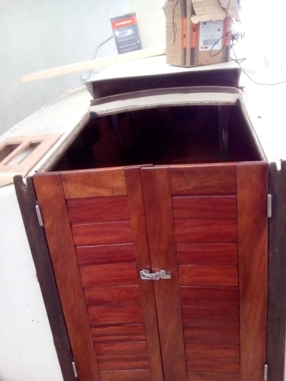

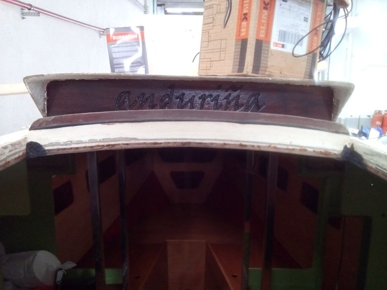

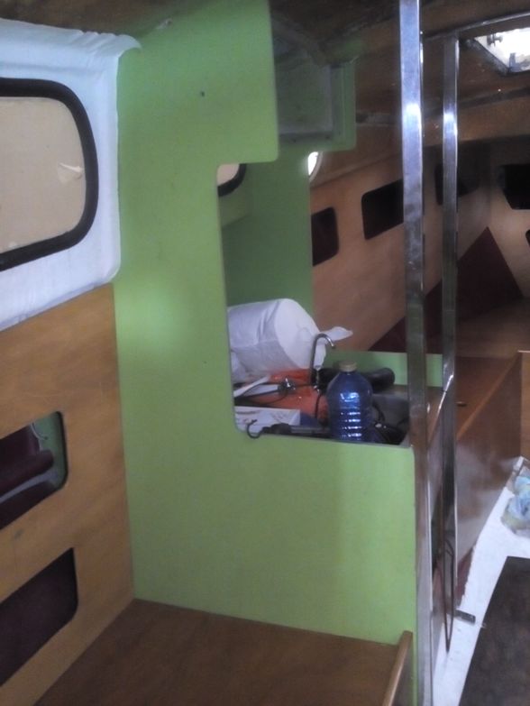

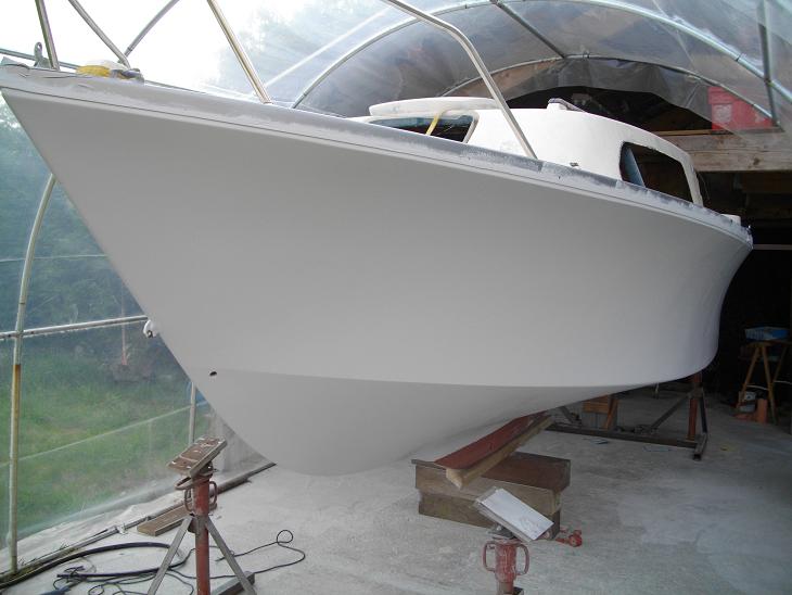

Le travail enthousiaste d'un groupe de camarades qui commencent à porter leurs fruits.
Quelques photos de la façon dont il commence à changer le Anduriña de Pablo(Castaña)
xuñ016 021.jpg (55.45 Kio) Vu 1338 fois
xuñ016 019.jpg (53.53 Kio) Vu 1338 fois
xuñ016 017.jpg (53.08 Kio) Vu 1338 fois
xuñ016 014.jpg (50.97 Kio) Vu 1338 fois
vista1
xuñ016 013.jpg (56.04 Kio) Vu 1338 fois
pablo ordenando
xuñ016 012.jpg (68.68 Kio) Vu 1338 fois

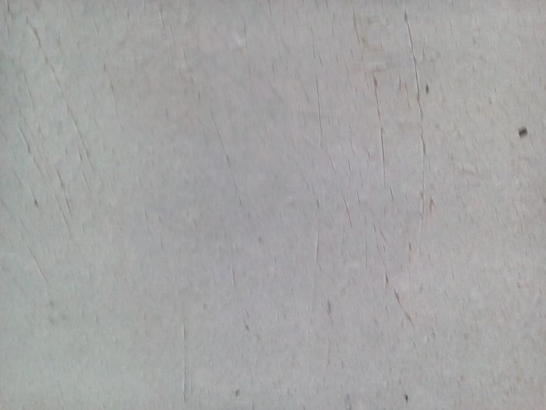

Messagede gaxefer » Lun Juin 06, 2016 12:53 am
Question pour les grands gourous ...
nous avons le gel coat sillonnée par d'innombrables petites rainures abandonner Livrer produit depuis 10 ans dans le soleil et la pluie et frio.Alguna idée de guérir le gel coat afin qu'il puisse peindre?

Messagede bzh56 » Lun Juin 06, 2016 8:55 am
gaxefer a écrit:Question pour les grands gourous ...
Photos
Salut Fer ;) , merci pour les photo . Le gelcoat de la coque est "faiencé" , c'est assez classique . Personnellement sur mon premier bateau j'avais passé un primaire garnissant bi composant qui a permis de colmater et de remplir toute les fissures, ensuite pour les fissures ou eclats les plus gros et les plus profond il faut mastiquer. Pour finir il faut ponçer, puis faire une peinture ( pour mon bateau c'etait une peinture bi composant).
Post qui traite de mon precedent bateau : viewtopic.php?f=58&t=266&start=110
C'est egalement de nouveau cette methode que je vais utiliser pour refaire le pont de mon prochain bateau .
Il y a aussi la possibilité de faire le meme traitement avec des produit mono composant , c'est moins cher mais moins durable.
Voila , ça c'est ce que j'ai fait et qui a marché , mais il y a sans doute d'autres avis .
Bon courage ;)
Messagede phil29 » Lun Juin 06, 2016 8:58 am
Il me semble que c'est une peinture ancienne ça, pas le gelcoat (j'ai eu le même type de craquelures sur le mien). A part tout poncer ou décaper, je ne vois pas d'autre solution! ;)

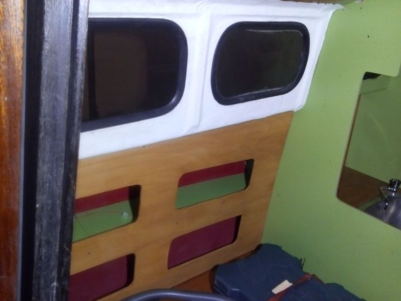

Messagede Rase Cailloux » Mar Juin 28, 2016 9:41 am
C'est quoi les tuyaux verts au pied de la couchette avant ?
