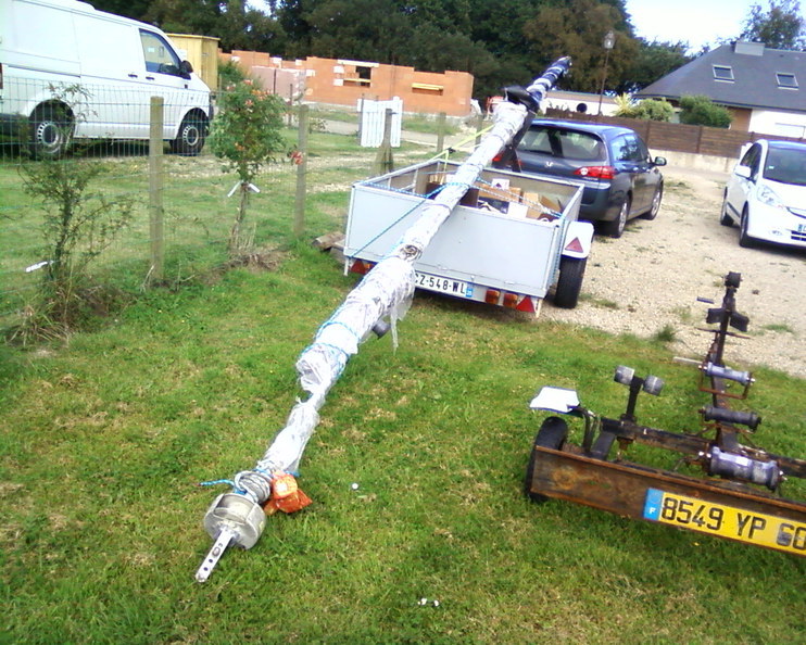

Les travaux avancent lentement mais sûrement, un peu d'images de la suite : pétage du vieux liston en puzzle (au moins 5 morceaux différents!) et rebouchage des vieux trous de vis avant la peinture. Et l'arrivée du mât hier à la maison! tout enveloppé de plastoc, je n'ai pas eu trop le temps de le regarder en détail mais ça me paraît bien question longueur, il n'est pas aussi grand que je l'imaginais, ma GV devrait passer sans avoir l'impression qu'il y a un ris dessus! :D Reste à bricoler un vît-de-mulet pour adapter ma bôme dessus. Les barres de flèche sont à la bonne longueur et non poussantes (plus vieilles que le mât à bien regarder). Deux bas haubans et un pataras simple comme sur le baroud d'origine, donc bien. Reste aussi à savoir si les haubans ne sont pas trop longs, et modifier le pied de mât pour qu'il s'adapte à la platine (ou l'inverse je ne sais pas encore). Avec le stockage "musclé" les réas en tête sont un peu grippés, ainsi que le winch en bas un peu usé (pas d'origine), mais rien de méchant : démontage, WD40 et zou!

Ça semble cohérent mais tout vient a point prends ton temps tu as du boulot
