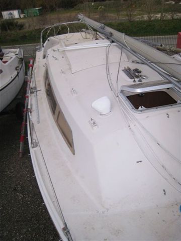

Bonjour Chouf, je n'ai que c'est 2 photos du rouf ou l'on vois les 2 arceaux et les petits taquets 1/4 de tour qui servent à la fixation de la capote, elle était avec le bateau quand le l'ai acheté, heureusement car ça coute cher, je vais en prendre soin. je l'enlève quand il fait beau pour faciliter la vision vers l'avant quand mon petit fils est avec moi et quand je pêche pour éviter de l'accrocher.
Voila, cordialement, PHIL.
