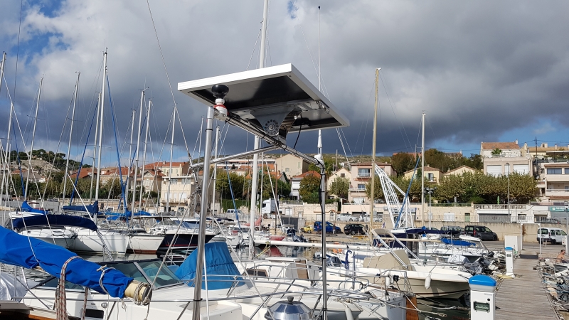

Messagede Grizzly » Dim Sep 25, 2022 9:45 pm
Juste pour donner des idées
Réalisation du WE
Panneau micro cristallin 80W
Regul MPPT
13,7V à la servitude avec tot allumé (frigo VHF anémometre tablette de nav, musique)
Demain j'éclaire tout.

C"est génial ce genre d'appareil, sur mon bateau depuis 2021, actuellement un 50W regulateur MPPT, coupleur cyrix, je n'ai pas de frigo mais la servitude est vieille, âge? 6 ans au moins voir plus, elle tient allégrement le coup même quand Marcel Simrad alias TP32 me remplace à la barre. Mon portique, j'en avait parlé dans un post ancien est en tube PVC irrigation, cela m'a coûté 3 fois rien et cela résiste même quand cela souffle un peu plus que d'ordinaire.
Peut être que pour la saison prochaine, il faudra changer la batterie mais je pense que sans panneau, elle serait probablement déjà morte. Cette année un bon 40 jours sur le bateau, pas mis une seule fois le chargeur de quai.

perso les gars je suis très sceptique pour un MPPT sur un bateau !
entre la perte de puissance apportée par la lenteur de régulation et le fait que le bateau bouge tout le temps donc régule tout le temps,
je ne suis pas persuadé que le MPPT ai un intéret sur un pwm , hormis son prix bien plus élevé ;)

Faut se mefier aussi des regulatteurs asiatiques s annoncent comme mppt et en fait n en seraient pas ,de plus les caaracteristiques annoncees sont fantaisistes et l etancheite douteuse
Privilegier du materiel de qualite afin d obtenir un resultat satisfaisant
Il est neanmoins vrai que je suis bluffe par le rendement sur simbad :D

Ps important l antenne vhf sur le portique c est tres bien suite a la casse de son mat val ma voisine a du utiliser son portable pour lancer un may day ,son antenne ettant dans l eau,le portique sert accessoiremeent pour l anemo etc ;)

perso, régulateur Victron, n'a pas coûté une fortune et parait efficace, je constate que la batterie reste toujours sur un voltage haut. J'attribue la prolongation de durée de ma batterie, au fait le fortement limiter les décharges.
