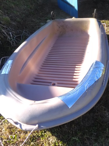

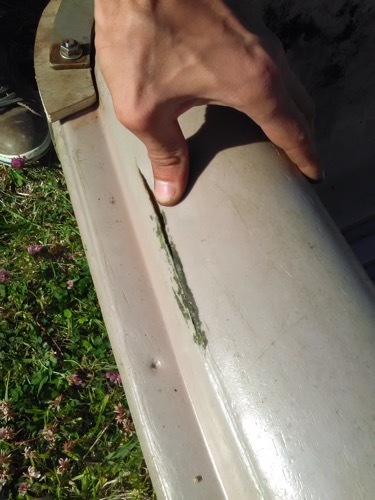

Premier état des lieux, il y aurait quelques fissures sur le dessus de la Bic...
Pas de soucis, une bande de film métallique goudronné et un coup de chauffe au décapeur thermique et la fissure a disparu. Renouvelez l'opération autant que nécessaire c'est à dire sur les trois zones fissurées.
C'est zouli.... :D

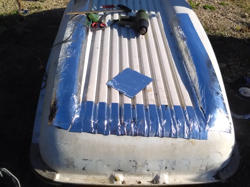

Bon dessous maintenant. Y' avait eu quelques petites retouches à la résine....
Mais chacun sait que la résine ne tient pas sur ce plastoc, donc un coup d'ongle et la résine saute... Et dessous, la coque était un petit peu ajourée...
Et il ne reste plus qu'à recouvrir les zones concernées d'un film métallique goudronné, un coup de décapeur thermique et hop le tour est joué :roll:

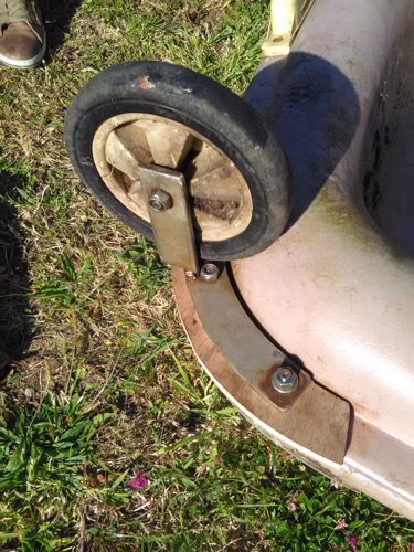

Il ne reste plus qu'à refaire des entretoises en CTP de 8 pour remplacer celles qui étaient bouffées au niveau des supports de roulettes et ça roule, c'est le cas de le dire.

Tant que tu y étais, pourquoi ne pas avoir recouvert l'ensemble de ton annexe avec le fameux film métallique goudronné thermocollant?
Comme ça, 1) elle serait restée homogène, 2) elle aurait vraiment eu le look plate ostréicole, et 3) son caractère unique ( une Bic en alu, c'est pas courant) n'en aurait été que rehaussé.
Blague à part:
1) ça tient bien, le film métallique thermocollant sur ce genre de plastoc?
2) pas d'eau rentrée entre les deux coques par les fissures désormais rebouchées?
Messages: 7765
Re: Relooking d'une annexe
Messagede Terenez » Dim Juil 22, 2018 11:19 pm
old gaffeur a écrit:Blague à part:
1) Oui le film métallique goudronné tient super bien sûr ce genre de plastoc, c'est même la seule chose qui tienne....
2) Et y' avait pas d'eau entre les deux épaisseurs de mon paquebot.
Et puis c'est pas de ma faute si mes rénovations font des jaloux.... :oops:
