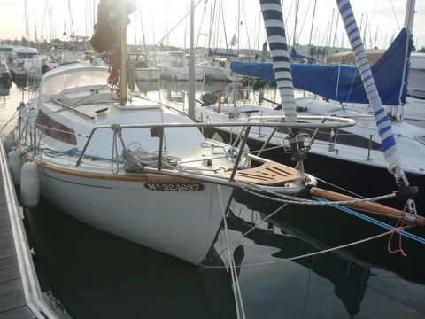

Messagede dan56 » Ven Déc 27, 2013 2:28 am
Baroudeur MKII
Bout dehors
Il est en vente ici:
http://www.hisse-et-oh.com/annonces/voi ... deur-mk-ii

Messagede chouf » Ven Déc 27, 2013 2:17 pm
ho!! quel bien bel état ce baroudeur!!!!
ça fait pas un peu peur le bout dehors en bout de balcon???
On voit que c'est repris en bas, mais sur les cotés, ça doit pouvoir ripper non???

Messagede vincent » Ven Déc 27, 2013 5:22 pm
Chouf, agrandi la photo, tu verras des moustaches de part et d'autre du bout dehors en plus de la sous barbe. ;)

Messagede Tosamdy » Mer Mar 12, 2014 1:46 am
Les balcons sont très solide.
Je suis en train d'adapter un bout dehors de mini (un de série).
Je vais faire comme sur les mini, le reprendre sur mon balcon aussi ;)
Il faut 2,40 en alu, après, je vais envoyer dessus un génaker d'environ 30M2 et un Asymétrique de 70M2
Sur le mini d'un copain (un proto carbone), sont bout dehors est lui aussi repris sur le balcon, mais le bout dehors fait 3,50 m et sont grand spi, fait 90M2...

Messagede Rase Cailloux » Mer Mar 12, 2014 10:20 am
Tosamdy a écrit:Les balcons sont très solide.
J'aimerais être aussi sur que toi :!:
