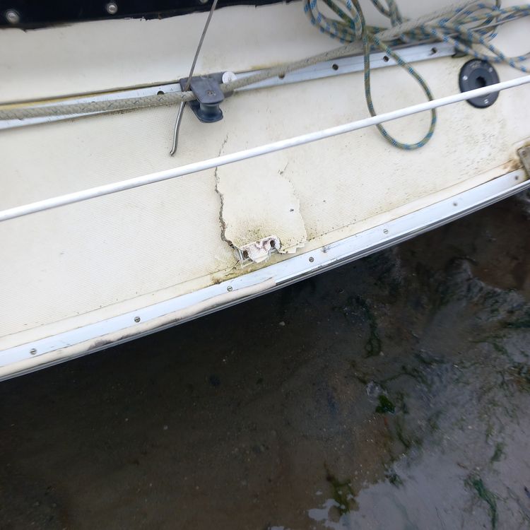

Un Éolia ou le pont s'est ouvert en arrachant la cadène de béquille.
Il faudrait une foi pour toutes que les d'jeun's écoutent un peu les anciens ( dont je fais partie maintenant :oops: )
Ce même midi du mercredi je lui avait dit que le montage sur béquilles était trop faible et le bateau trop quillé pour rester comme ça, mais bon . . . :roll:

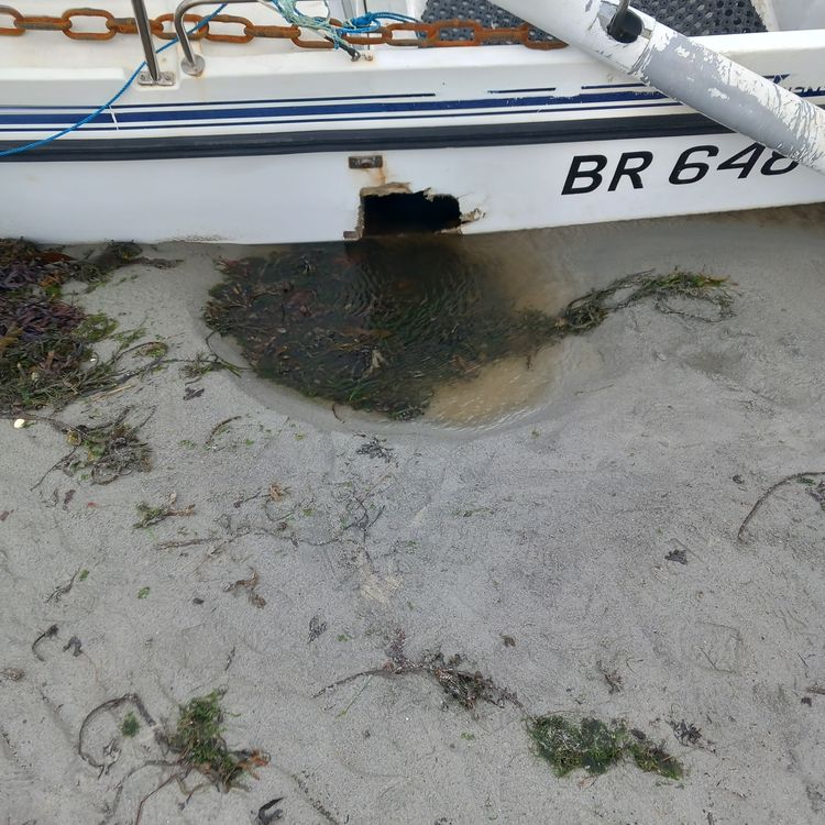

Une autre bateau de pêche, la béquille a perforé le bordé, lui est allé directement au fond, moteur noyé
