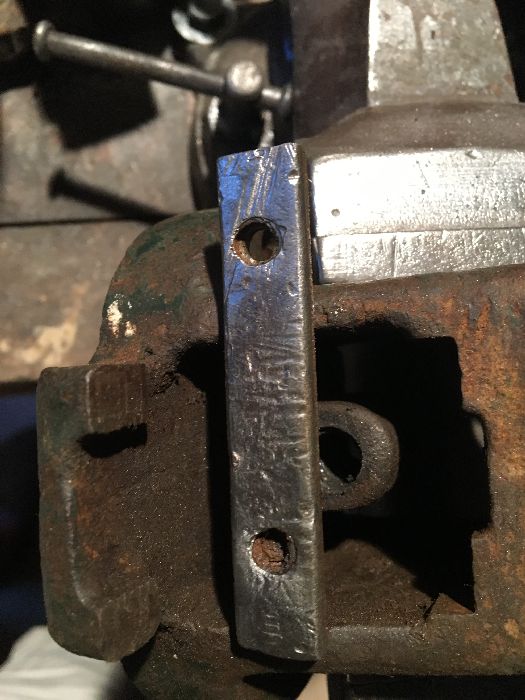

J'ai attaqué hier la réno du petit étau récupéré Mardi. Il n'est pas bien gros, mais il va me demander sans doute plus de boulot que son grand acolyte, car il est en bien moins bon état. Il a visiblement servi pas mal avant d'être quasi abandonné, et n'a guère été entretenu lors de son existence mouvementée!
Donc, j'ai :
> démonté le tout. Le WD 40 appliqué généreusement la veille plus un peu de persuasion virile ont fait leur oeuvre pour débolquer les deux vis du mécanisme de platine tournante. Le reste est venu sans difficulté.
> nettoyé l'ensemble des pièces dans l'eau chaude savonneuse. Vu la crasse et les résidus de graisse accumulés, il a fallu frotter pas mal...
> dérouillé l'ensemble des petites pièces ( visserie, goupille et rondelle de retenue de la vis, mors doux) à la brosse métallique montée sur perceuse ( très efficace!), et détordu au marteau une des tiges de vis de mécanisme, qui présentait une courbure plus que prononcée;
> commencé le dérouillage/décapage des deux mâchoires ( fixe et mobile), avec la même brosse. L'occasion de constater i) la qualité moyenne des opérations de fonderie ( pas mal de bavures, aspect de surface granuleux - mais c'est pas grave, j'avais prévu une finition martelée de toutes façons !) et de peinture (pas mal de coulures, en particulier sur la mâchoire mobile), ii) la qualité très satisfaisante de l'acier lui même, iii) un joyeux cocktail entre restes de peinture (qui accrochent bien!) et rouille. J'ai également dégagé les inscriptions présentes dès la coulée (modèle (75) et marque? (MG)), mais aussi un numéro de série (frappé?) qui était en grande partie masqué par la peinture trop épaisse.
J'en ai encore pour un petit moment pour tout décaper, mais ça va le faire sans trop de problème je pense.

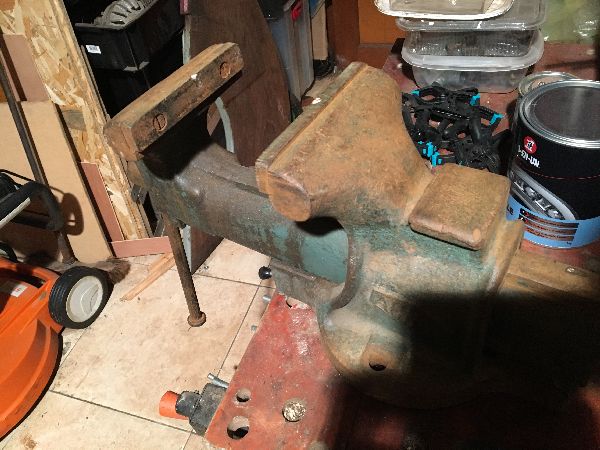

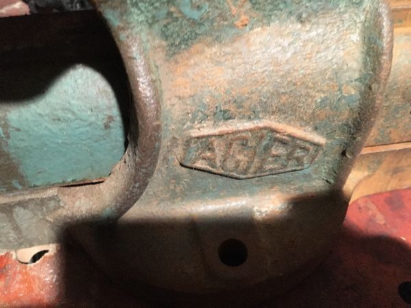

On commence par le Dolex, qui est encore dans cet état pour le moment ( je fais le petit d'abord):
Vue générale du bestiau
Idem, sous un autre angle

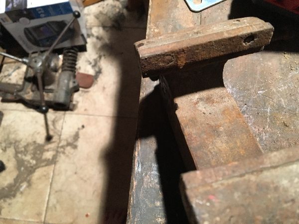

La petite enclume, qui a un peu souffert
Au cas où il y aurait eu des doutes sur le matériau de construction

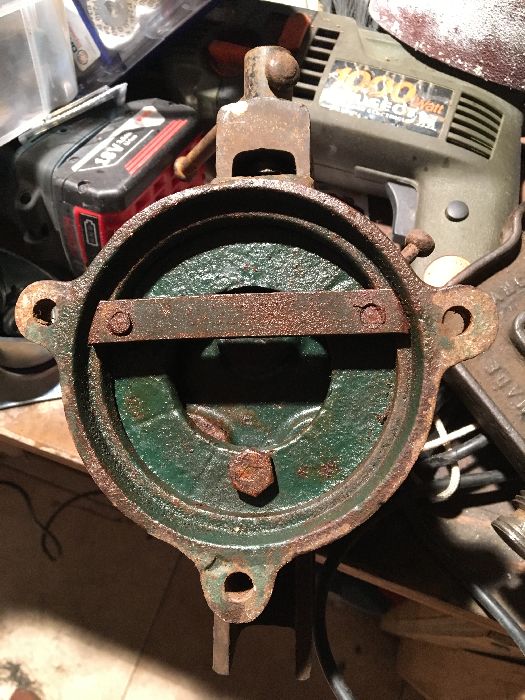

Et on passe au petit frère:

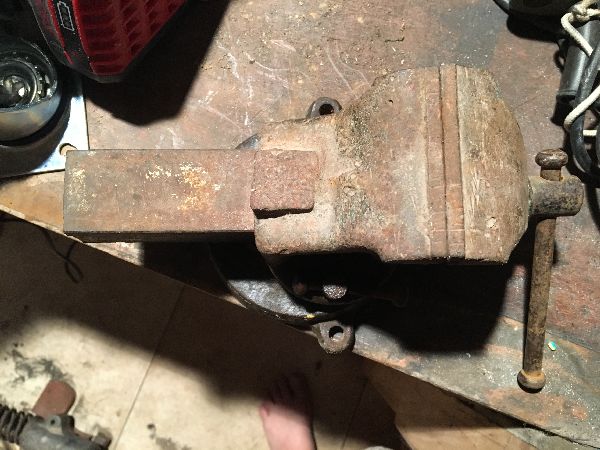

Etat lors de l'achat
De côté
de l'autre
De dessus
Idem, ouvert
De dessous

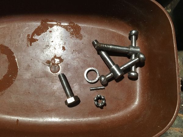

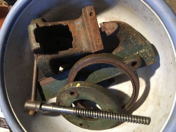

Démontage
Mâchoire mobile et vis
Mâchoire fixe
Socle tournant
Nettoyage et restauration

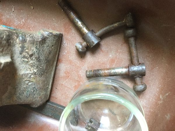

Vis blocage base, avant
Les mêmes, après
Visserie, nettoyée
En attente de décapage
un des mors en acier doux

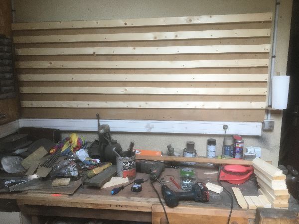

Mais là, l'été venant, j'ai entrepris un nouveau réaménagement de fond de mon antre. L'idée me trottait dans la tête depuis quelques temps, car mon aménagement (fixe) antérieur manquait à la fois de place de rangement et de modularité.
Après quelques heures de visionnage de tuto sur Internet, j'ai donc adopté une solution radicalement nouvelle pour moi: les french cleats, ou taquets français.
L'idée est simple: des taquets (tasseaux) coupés à 45 ° dans le sens de la longueur: une moitié est fixe sur le mur, l'autre vient s'y emboité après avoir été fixées sur le dos de supports mobiles.
Mise en oeuvre ce week end, avec la préparation des tasseaux, fixation au mur et préparation des premiers supports.
La suite, en images:

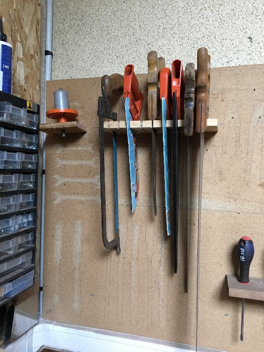

Etat de départ: rangements fixes, pas mal de place perdue, et compliqué de bouger les choses si on veut redisposer l'ensemble

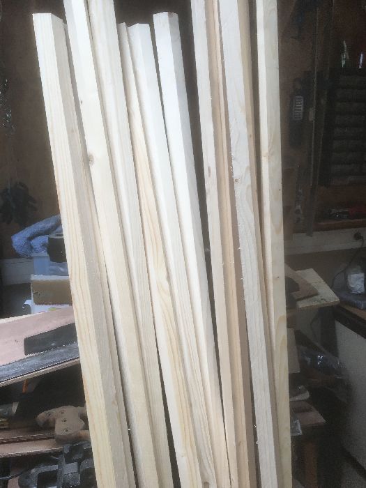

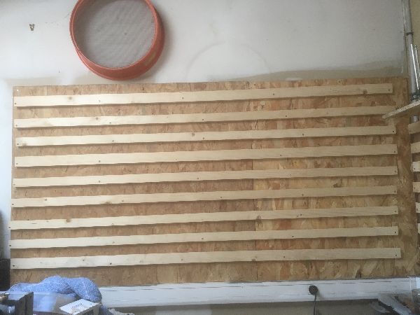

Tasseaux découpés: des lattes de sapin de 22*75, coupés en leur milieu à 45 ° à la scie sous table. En prévoir pas mal ( j'en ai fait une dizaine pour ce premier aménagement, et il m'en faudra sans doute trois ou quatre de plus pour tout finir)

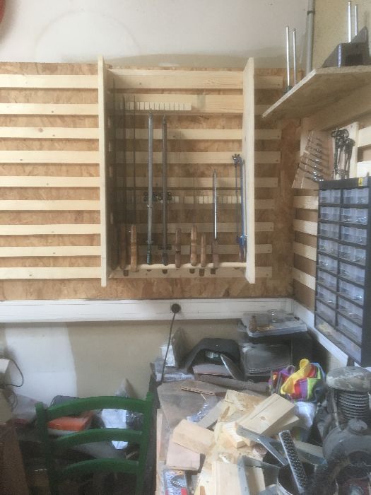

Début de pose des tasseaux sur le mur: espacement 10 cm ( il faut avoir la place de faire passer les taquets des supports), vis tous les 50 cm environ pour bien plaquer les tasseaux fixes contre le panneau mural
Premier mur équipé
Tant qu'on y est, on fait aussi celui sur le mur perpendiculaire
Premier grand support: un rack pour les scies, en place
C'est quand même mieux que l'ancien, pas vrai?
Réorganisation des racks à serre joints
Il me reste maintenant un tas d'autres supports à faire, pour mes différentes catégories d'outils: rabots, limes, marteaux , ciseaux, pinces, instruments de mesure et de traçage, etc...
Le gros avantage de ce système, c'est sa modularité ( on peut facilement déplacer chaque support et les outils qui sont dessus). Ca laisse aussi place à la créativité pour la construction desdits supports, que l'on peut adapter à l'outillage et au matériel dont on dispose. Il y a plein de tutos sur Internet qui donnent des idées!
Bref, pour le moment, franchement convaincu par ce nouveau système!
Cout pour l'aménagement, jusqu'ici: 80 € pour les 10 tasseaux, et des vis à bois de 4*30 et 4*40, achetées en vrac. Pour les supports, recyclage de chutes de bois qui trainaient dans mon atelier.D'autres vont être employées pour les supports encore à construire!
