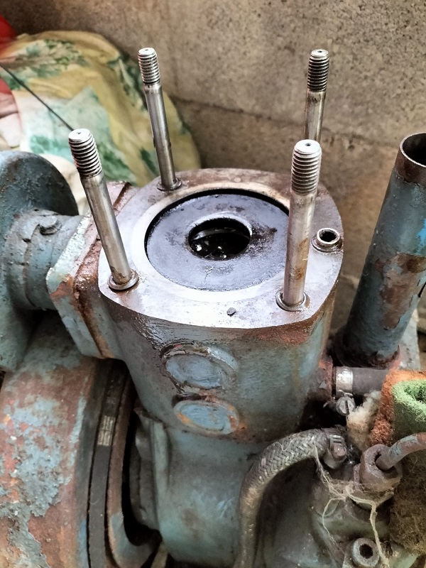

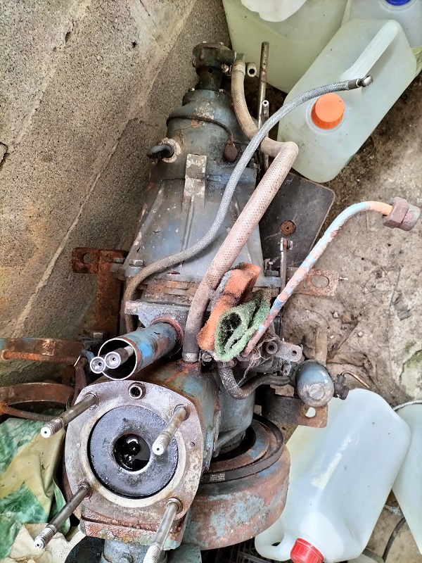

Je poste quelques photos d'un moteur mini 3 semelles à moitié démonté qui a suscité l'intérêt de JJ ( Motor intraborda en base Lombardini) ou rugerinni et qui à son époque démarrait aussi bien par manivelle que par dynastar. Cette même dynamo a été utilisée pour charger la batterie. J'espère pouvoir la remonter à l'avenir. De même, les schémas du moteur.

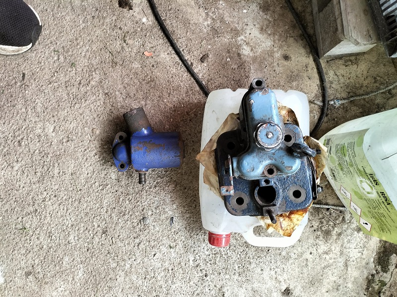

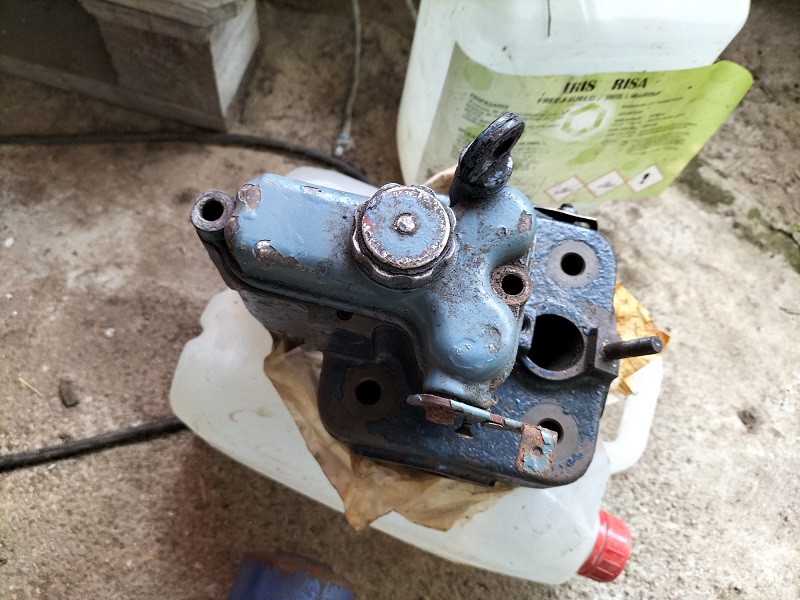

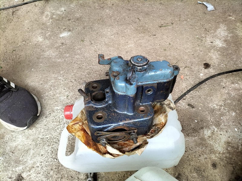

Messagede gaxefer » Jeu Mai 09, 2024 1:59 pm
Photos de la culasse refroidie par l'eau de mer, qui entre par la pompe à la sortie du réducteur, pénètre dans le bloc et le refroidit ainsi que la culasse, sort par une extrémité dans le collecteur d'échappement.

Messagede gaxefer » Jeu Mai 09, 2024 2:02 pm
culasse

Messagede gaxefer » Jeu Mai 09, 2024 4:05 pm
Par curiosité, je ne l'ai jamais vu monté, page 25 il y a une pompe électrique pour le refroidissement à l'eau salée (je ne connaissais ce moteur qu'avec une pompe mécanique reliée à la sortie du réducteur dans une prise au dessus de l'arbre de transmission. Il On peut voir sur les photos que j'ai postées du moteur, que le tuyau vient de la pompe de refroidissement à l'entrée du bloc.
