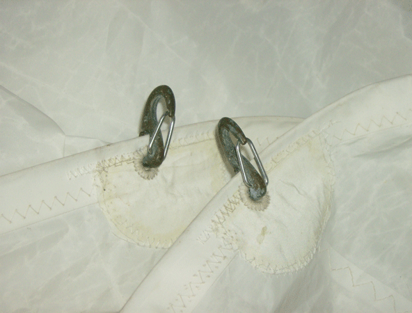

The Brezhoneg pose de mousquetons avec oeil de pie sur foc de route
Le titre fait un peu long pour un petit sujet

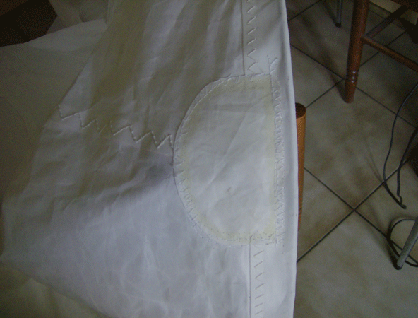

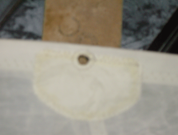

A l'endroit ou se retrouve la couture des laizes de tissu et le renfort de ralingue, poser des demi lune de tissu en renfort, recto et verso. Pour que ces renforts ne bougent pas et ne glissent pas, je les collent à la néoprène, puis couture, le point d'oeillet est costaud!
Sur ces renforts je fabrique un oeil de pie suivant la méthode expliquée avant. Zut, la photo est floue, vivement mon assistante en bas résille!

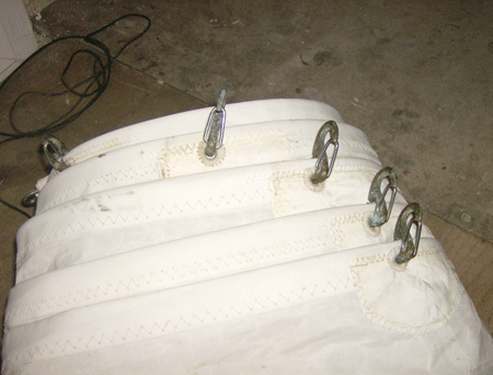

Si les mousquetons sont trop fermés, les ouvrir délicatement avec une pointe de tourne vis.les installer, ATTENTION tous dans le même sens d'ouverture. Les mater, ATTENTION pas au marteau, c'est du laiton, ça casse! Les refermer doucement en serrant dans un étau
Et voilààààààà, un génois de catamaran envoyé libre, grâce à sa ralingue, transformé en foc de brise, à endrailler sur l'étai, un mousqueton par couture de laize, ici 5.
Une petite modif, assez facile à faire, pourvu que l'on ai une machine à point zig zag, merci le Penn Sardin! et que la technique de l'oeil de pie soit
bien comprise.
Temps de réalisation: environ 1/2 journée, mais cool, sans forcer!
