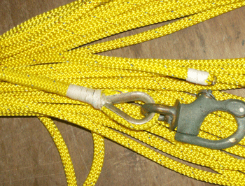

Bon, devant le peu d'enthousiasme devant mes sujets. . . je persiste quand même
The Brezonneg épissure sur bout moderne
En espérant vous soulever au moins une paupière ?

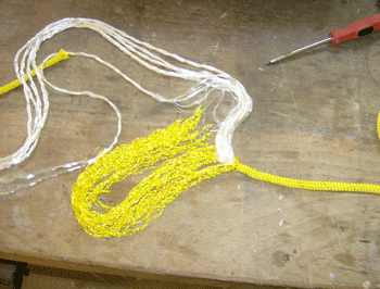

prenez un bout moderne, âme en fibres parallèles, gaine 32 fuseaux, diam 8 suffisant pour une drisse sur nos bateaux, et qui ne s'allongera pas plus que du câble inox, plus une cosse coeur et un émerillon à ouverture rapide, tout en laiton, joli non ?

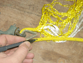

retrousser la gaine

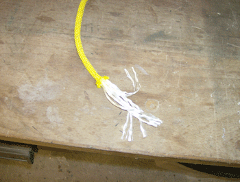

écarter la gaine à l'aide d'un poinçon, et faire sortir l'âme à a peu prêt 50 cm du bout
effilocher également la gaine

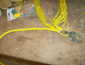

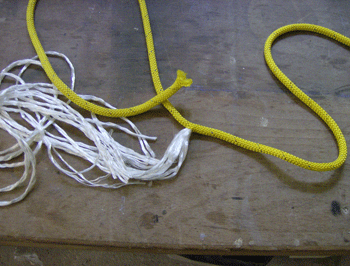

passer le tout dans la cosse et marquer l'endroit ou il faudra réintroduire le tout dans la gaine

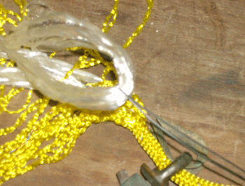

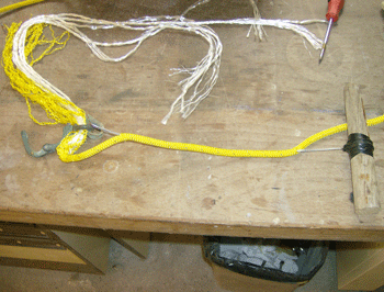

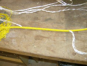

Procurez vous une très longue aiguille de voilier, mini 30cm,moi je n'en ai pas, je l'ai fabriquée avec de la corde à piano en double et solidement emmanchée sur un bout de bois, faire très robuste. Enfiler l'aiguille 30cm en arrière et la faire ressortir par le point marqué sur le bout
enfiler environ 1/3 de l'âme dans l'aiguille
tirez l'âme dans la gaine en faisant ressortir l'aiguille, la il faut vraiment forcer, moi je coince le manche de mon aiguille dans l'étau, pour avoir plus de force, j'avais dit de faire l'aiguille costaud, un collègue fait ça sur son bateau pour se servir de ses winches ! ! !
refaire la même chose 5cm plus haut pour le deuxième tiers de l'âme, et une troisième foi pour le reste. tirer à fond sur l'âme pour qu'elle épouse la forme de la cosse, le bout se resserre sur la cosse et il ne reste dehors que la tresse de gaine . Couper l'excédent d'âme au ras

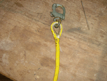

Faire rentrer la gaine effilochée aussi dans la gaine de la drisse , mais sur 5cm seulement, la gaine ne contribue pas à la solidité du bout. De toute façon, c'est trop raide pour la rentrer plus loin . brûler au fer à souder, au ras, l'excédent

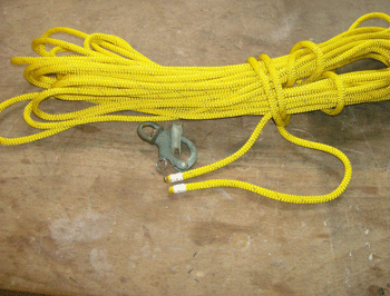

Une petite surliure pour faire plus joli, elle ne contribue pas à la solidité de la drisse , et voilààààà! Joli, non, Je n'ai pas changé la maaaaagnifique
petite surliure faite par l'ami Damien à l'autre bout de la drisse, elle est parfaite.
Perso, j'aime beaucoup le mariage du bout moderne et du laiton, on réconcilie l'ancien et le moderne !

Damien, sans le savoir à pris du bout ou la gaine est tressée en 32 fuseaux, le résultat, une gaine extrêmement rigide et très difficilement épissable par manque de souplesse, c'est pas de sa faute, je ne lui avait pas dit. L'avantage, casi inusable dans le temps.Une épissure c'est 3 H en gros.
Moi je prends de la gaine en 12 fuseaux, la différence c'est un bout beaucoup plus souple et doux au touché, très facilement épissable, grâce à cette souplesse.
Inconvénient, la gaine moins rigide s'use beaucoup plus vite dans les taquets coinceurs, mais bon, c'est un choix.
