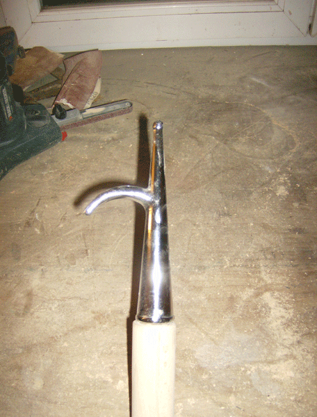

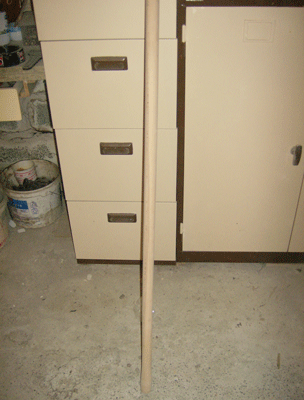

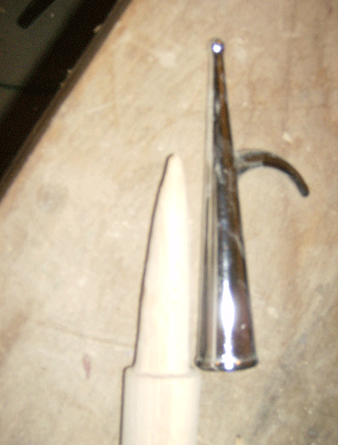

Plutot qu'un manche à balai, allez chez point vert trouver un bon manche de rateau ou fource en Hêtre ou Fresne

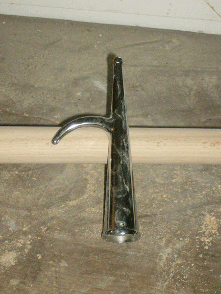

Trouvez chez un bon ship une vrai tête de gaffe, tout inox, et des vis inox 316L
Tailler le bout du manche pour qu'il épouse la forme du crochet
Bien ajuster pour qu'il n'y ai pas trop de jeu

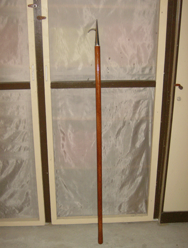

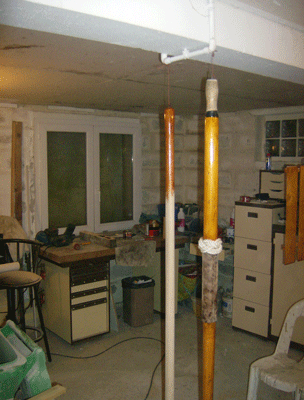

La gaffe est bien emmanchée, maintenant cycle vernis, ponçage,vernis,ponçage etc
Je passe d'abord une couche de teinture à bois, ici de l'acajou, j'adore le bois rouge!
Quand je fais du vernis, je suspend toujours mes pièces au plafond, de manière à pouvoir peindre toutes les faces le même jour, astuce.
Ici, la gaffe à coté de ma godille qui subit le même traitement.
Une couche de vernis par jour, précédé d'un ponçage au papier fin pour déglacer le vernis, et bien essuyer avant de vernir.
J'estime que 7 couches sont un minimum si on veut un résultat durable.
Avant d'emmancher le croc, garnir le trou d'un bon joint colle.
Il faut mettre le joint colle rempli à dégueuler, c'est pas le moment de laisser l'humidité rentrer sous l'inox pour pourrir le bois!
Fixer les 2 vis, bonne qualité, hin !, inox 316L, essuyer l'excèdent de joint.
Et voilà, une bonne gaffe qui va défier le temps.

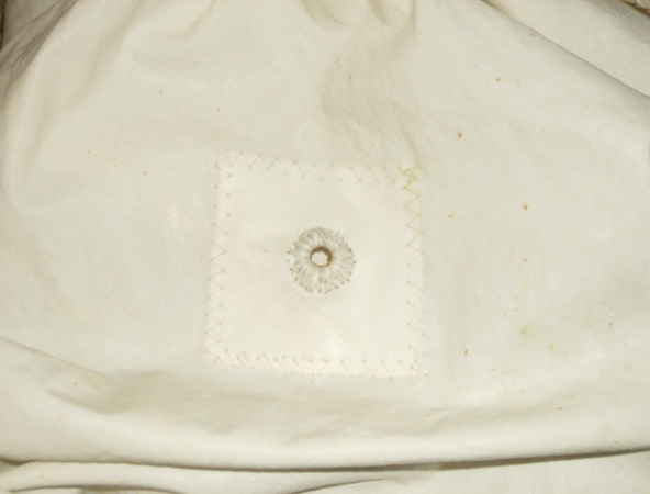

THE BREZONNEG OEIL DE PIE
Nos voiles vieillissent et il arrive qu'un oeillet saute, soit trop sollicité ou bouffé par la corrosion
On sort la trousse de voilier qui va bien, moi c'est une boite à sucre Tupperware, vous voyez, je ne dis pas tout le temps du mal d'eux !

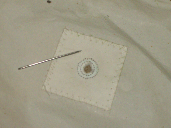

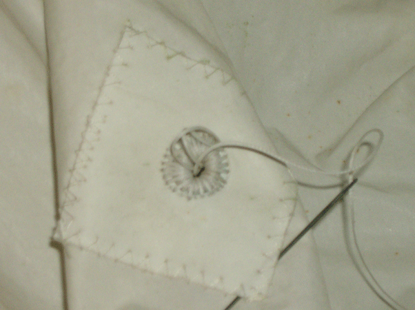

Commencez par tracer 2 cercles concentriques et réalisez 2 séries de trous assez rapprochés, à l'aide d'un poinçon et petit marteau
Alors la, il faut utiliser une aiguille de voilier, qui a la base triangulaire, et non pas une ronde qu'il faut garder pour repriser les chaussettes.
Son utilisation vous permettra de traverser plusieurs épaisseurs de tissu sans l'aide d'une pince pour tirer dessus.

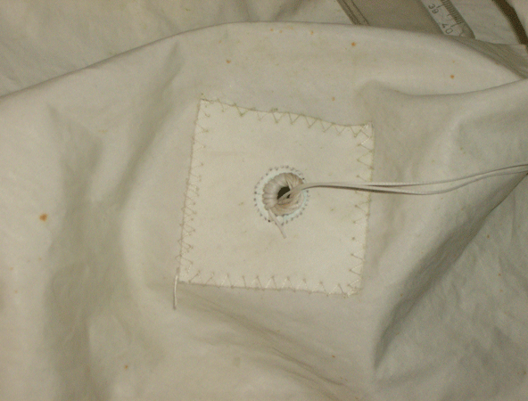

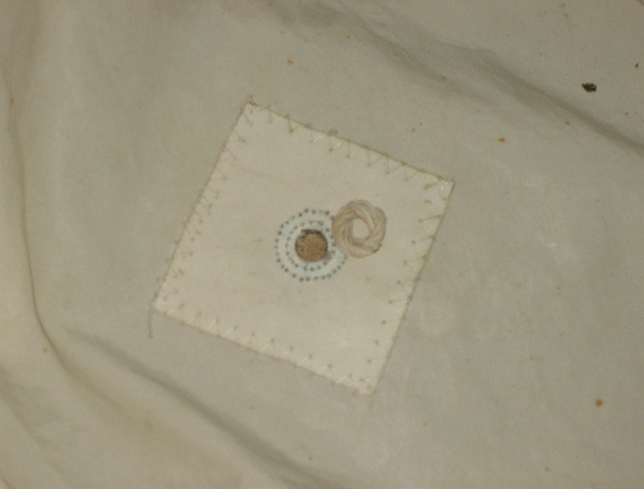

Fabriquer un erseau avec du fil à voile poissé, spécial pour surliures, de la taille du trou, même un peu plus grand
Commencez à faire les spires. Moi je ne fait pas de noeud au bout, c'est pas joli, je coince l'extrémité du fil dans les spires tout simplement
Il faut bien souquer chaque spire pour que l'oeil soit bien rigide. Attaquez le deuxième tour de la même façon, à la fin du travail, passez tout simplement le fil à voile à l'intérieur des spires pour bien le bloquer et un petit coup de fer à souder pour faire un arrêt bien propre et invisible.
Et voilààààààààà! Étonnant non? deux heures de boulot max avec une pose clope et répondre à deux coups de fils de gens qui veulent me vendre une cuisine ou pire maintenant, UNE CONVENTION OBSEQUE !, et ho, j'ai que 53 ans moi! GRRRRRRRR

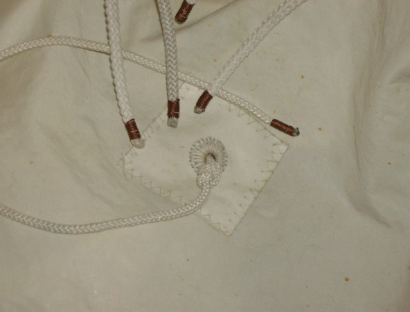

Messagede Rase Cailloux » Sam Mar 06, 2010 2:00 pm
Je n'avais pas de collier RISLAN sous la main, ni de gaine rétractable d'ailleurs, mais du fait que Vinçounet est un ami,
Je lui ai fait des petites surliures au bout de ses garcettes et bosses de ris.
C'est plus zouli non? et ça n'mange pas d'pain.
