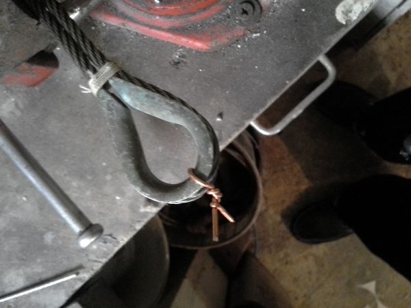

Et pour finir l' autre extrémité du câble :
Terminer un câble acier par une cosse cœur
On a vu précédemment comment réaliser une boucle sur câble acier réalisée par une épissure à la Portugaise et finie par une épissure " à la voilière ".
Cette boucle peut servir à enserrer le haut de votre mat dans le cas d'un hauban.
Maintenant, ce câble passé autour de votre mat, il faut terminer l'autre extrémité qui doit être reliée soit par un transfilage, un cap de mouton ou un ridoir.
Pour le cas du transfilage ou du ridoir il est préférable de poser une cosse cœur en extrémité du câble.
Pour cela réaliser une boucle comme décrit au dessus.
La serrer dans votre étau en conservant bien les deux bords parallèles.
Posez votre cosse cœur et serrez bien l'extrémité avec un simple fil à voile fin.
Ne pas hésiter à multiplier les tours, de bien souquer et faire moult nœuds.
Pour que le câble reste bien au fond de la gorge de la cosse, le fixer avec un fil de cuivre.

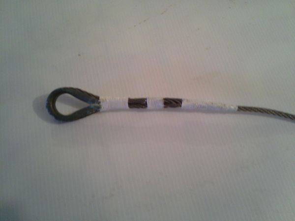

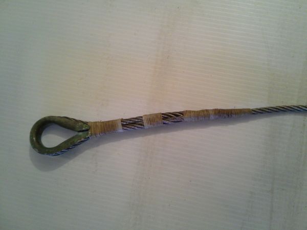

Réaliser une surliure longue qui remonte vers la cosse, toujours en bien souquant chaque spire.
Faite en une deuxième au milieu des deux brins libres, elle a un rôle surtout esthétique, mais conserve aussi les deux brins à leur place
Si vous voulez une finition bateau de travail faites la surliure en ligne à thon et goudron!
Pour une finition belle plaisance, rien n'empêche de peindre ces surliures, en plus de l' aspect esthétique la peinture bloque bien les spires !
