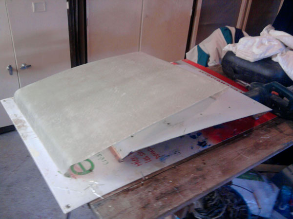

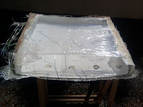

Voila, la première strat est sèche, reste plus qu'à ébarber et démouler le BB
Ca fait peur comme ça, non ?
Y a tout l'ébarbage à faire

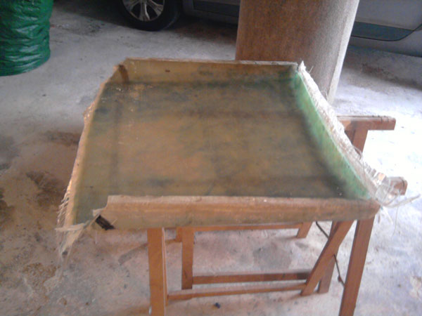

Voila, une foi démoulé avec un peu de mal, mais pas trop, la forme est correcte et validée en essai sur le bateau.
Plus qu'à attaquer la strat intérieure maintenant pour blinder le tout.
Ah oui, pourquoi un peu de mal à démouler ?
Tout simplement parce que d'habitude j'utlise de cellophane industriel d'emballage pour envelopper ma forme, je n'en avais plus, j'ai cru que le même en woualimentaire ferait l'affaire, mais il est trop fin et à créé des points durs :evil: , mais j'en suis venu à bout :D

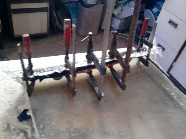

Allez, Hop ! 4 - 5 couches de mat et de roving, en dégradé d'épaisseur, mis en forme par un vieux niveau à bulle garni de scotch pour qu'il ne colle pas avec l'ensemble. :roll:
Quelques serres joints pour comprimer le tout et rendre la stratification lisse et zou !
Séchage toute la nuit et démoulage ce matin, impec' Jo Madec :D

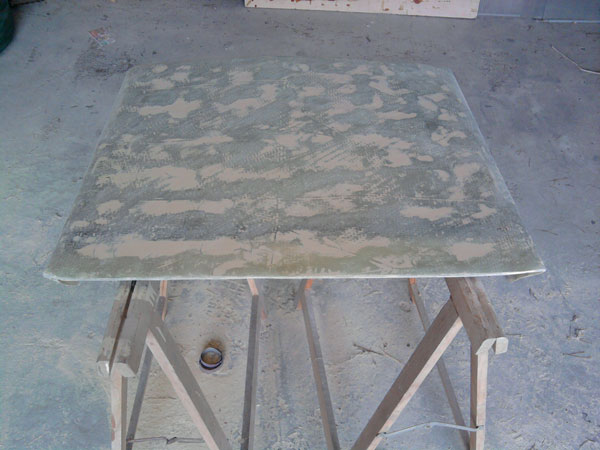

Messagede Rase Cailloux » Lun Juil 14, 2014 12:22 pm
Des nouvelles du front :
Voila, pas de Week End chez les plastificauteurs fous :D

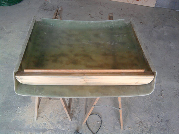

Après une séance de re tartinage de 4 couches de tissu par l'intérieur, avec l'assistance du mousse Tudor,
Hier, démoulage de la forme brute :
Ebarbage , ponçage, enduit, ponçage, enduit, ponçage, bref, rien de bien nouveau sous le soleil
Voila la forme finie et prête à peindre, il voulait costaud, résultat je suis sur qu'il fait le double du poids du mien :shock:
Avec le barrot de fermeture en place, mais pas encore fixé
Messages: 17055

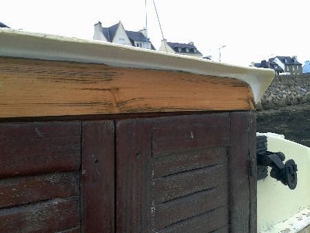

Et le capot fut monté, glissé, sikakivabien, une vrai merveille...
