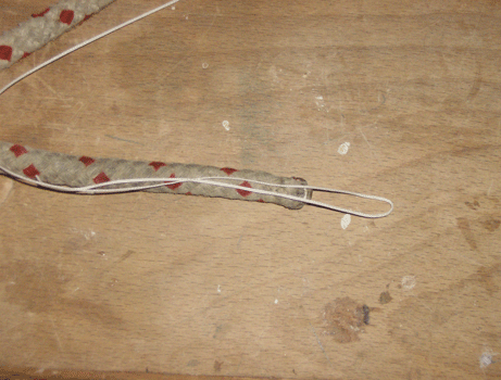

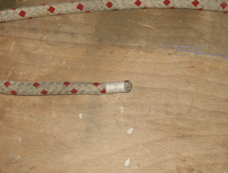

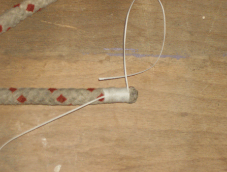

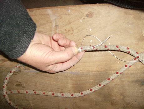

LESSON WOUANE : THE BREZONNEG SURLIURE
Prenez le bout, la drisse, l'écoute, la bosse, l'aussière, l'orin que vous voulez chouchouter:
A l'aide de fil "poissé" spécial surliures, faites une boucle au bout
Tenez cette boucle fermement avec le pouce et commencez à faire des spires jointives, bien serrées, vers l'extrémité du bout.
Continuer vos spires bien souquées jusqu'à l'extrémité du bout.
Tenir le tout fermement avec le pouce, et passer l'extrémité libre du fil dans la boucle du haut.
Tirez sur le fil du bas, jusqu'à ce que la boucle disparaisse.
Tirez encore un peu, pour faire rentrer ce noeud sous les spires
Tirez sur les deux fils en même temps pour bloquer le noeud.

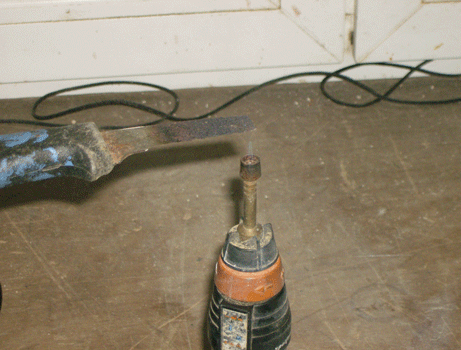

Munissez vous d'un petit chalumeau et chauffez la lame d'un vieux couteau.
Avec la lame chaude, coupez les 2 fils et faites si nécessaire, une "poupée" à l'extrémité du bout.
ET VOILA !
Etonnant, non ?

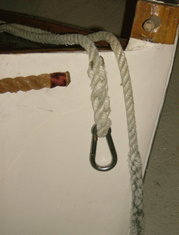

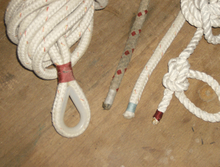

Messagede Rase Cailloux » Mar Jan 05, 2010 2:25 pm
Existe en différentes couleurs, n'hésitez pas à demander dans le magasin, ce que vous ne voyez pas en vitrine.
La "Brezonneg surliure" est utilisable aussi sur les annexes.
Quand au bout d'orin que l'on aperçoit, c'est celui de mon ancienne plate, recyclé sur mon nouveau canot, comme quoi, une épissure bien faite, même 20 ans après, reste une belle épissure !

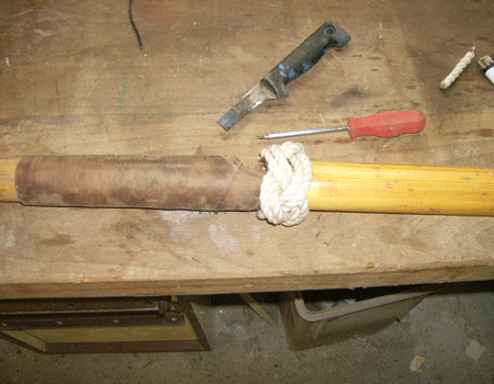

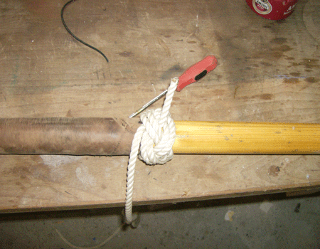

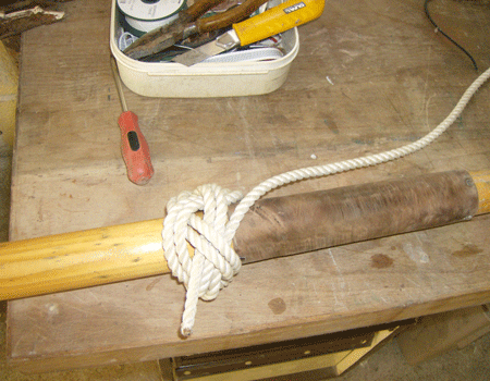

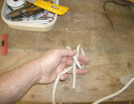

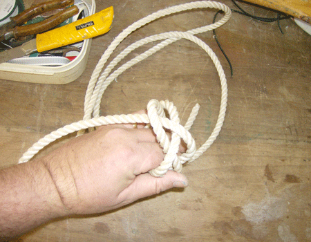

LESSON THIOU THE BREZONNEG BONNET TURC
Bon, pour une foi que mon dos me fiche la paix, et que ma papatte folle ne reste pas raide, j'ai pu descendre dans mon sous-sol et bricoler un peu.
ARRRRRRRRG, plus de trois semaines sans pouvoir bouger de la maison, quel pied !
Bon, j'étais en retard de bricoles à vous montrer:
LE BREZONNEG BONNET TURC

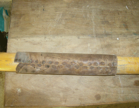

Qui n'a jamais laissé tomber un aviron à l'eau pendant une manoeuvre, ou occupé à autre chose ? je suis le premier !
Prenez un aviron, ou rame, ou godille, voire pagaie, suivant le nom que vous lui donnez.
Vous les jeunes, qui avez connu cette mode, fouillez vos placards à la recherche de vos vieilles "tiags" ou "doc martin's" que vous ne mettez plus depuis 10 ans.
Récupérez le cuir, en découpant soigneusement les coutures.
Cloutez le morceau choisi à l'endroit ou la godille s'use le plus en utilisant des semences de tapissier en cuivre, ou des pointes laitons, mais pas de ferraille, Hin?
Trouvez ou achetez 2 mètres de bout en nylon, imitation chanvre, ou n'importe quel bout que vous souhaitez, mais pas de polypropylène, trop glissant.

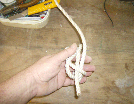

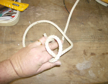

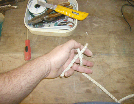

Effectuez une spire(un tour) autour des deux doigts et passer le courant(le bout le plus long) dessus
Faire une seconde spire en menant le courant à gauche du dormant (le bout le plus court)
OUPPPPS! ilfaudrait que je m'épile les bras, moi! Effectuez une spire autour des deux doigts et passer le courant (le morceau le plus long) dessus.
Amener le courant vers la droite et le faire passer dessus, puis dessous

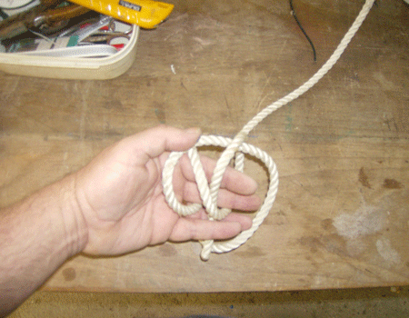

Retournez les doigts. On fait glisser la ganse gauche sur celle de droite

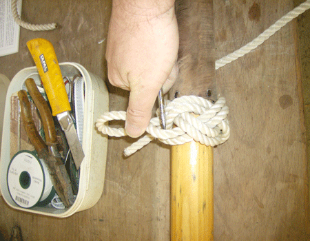

Messagede Rase Cailloux » Ven Jan 15, 2010 6:58 pm
Bon, je continue, pas plus de 6 fotôs par réponse !

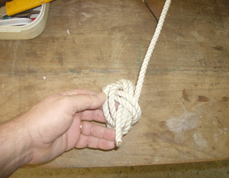

Tresser le courant dessus-dessous; la troisième spire est faite
Retournez les doigts, le courant rejoint le dormant, dessus-dessous.
Pour doubler le noeud, il suffit de faire suivre au courant le même chemin que le dormant.
Positionner le "BREZONNEG BONNET TURC " sur l' aviron
Pour le serrage final, partir du dormant et serrer ganse par ganse jusqu'à la fin du nouage. Renouveler l'opération une ou deux fois
S'aider pour cela d'un poinçon, un épissoir ou un tournevis SOUQUER LES GANSES "A MORT"
Bruler les 2 bouts avec un vieux couteau chauffé avec un chalumeau ou sur la gazinière, si vous êtes tout électrique, faites le avec les dents !
ET HOP !
ETONNANT, NON ?
Et voilaaaaaaaaaaa
