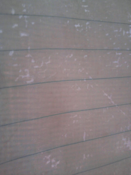

Fabrication d'un capot de Roof pour Forban Improbable.
Deuxième partie
Bon, à la demande de Tudor et son quintal ;) j'ai remis de la fibre par dessus avant le démoulage.
Finition en tissu d'arrachage pour avoir moins de ponçage par la suite.
Vu en détail de ce tissu qui n'est pas tellement connu et qui pourtant évite bien des séances de ponçage en finition
Et hop ! une foi sec on arrache tout et on a une surface à peu près lisse, prête à la finition.
Demain on démoule et essai sur le bateau, quand même, dès fois que les cotes ne soient pas les mêmes, mais ça m'étonnerai :?

Elle ne sera que légèrement plus grande dans la mesure ou le moulage extérieur que j'ai fait ne comporte que 3 épaisseurs de tissu.
A la suite de kôa je démoule et je tartine de l'intérieur, les glissières seront à la même place.
l'ensemble sera juste plus haut d' 1 mm ou 2 , c'est pas la mer à boire. ;)
Pour résumer, mon capot sert de moule pour faire un moule :roll:
Mais je garde ce moule pour le tartiner de l'intérieur.
