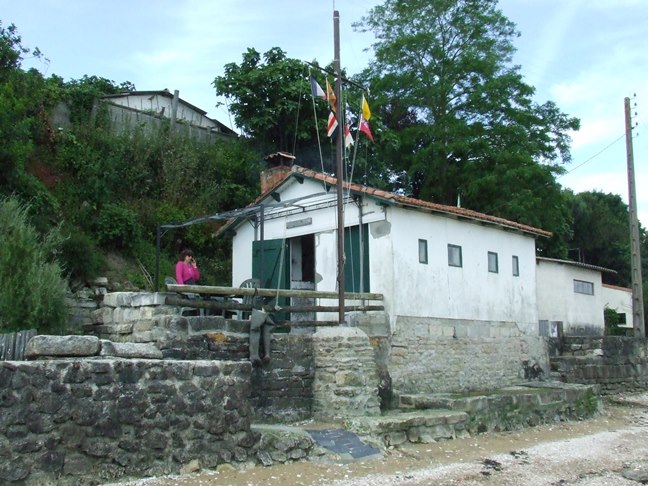

Rigolote ta maison, la mer est juste devant, au premier plan de la photo ?

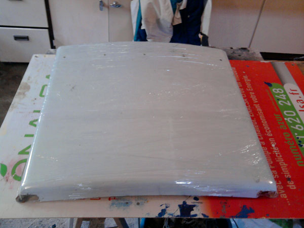

j'ai démonté mon capot perso qui servira de moule pour faire le nouveau.
Mon bô capô
tout d'abord, enrober le capot dans deux couches de cellophane woualimentaire, bien serré pour faire agent démoulant.
Bien blinder dans les angles pour faciliter le démoulage

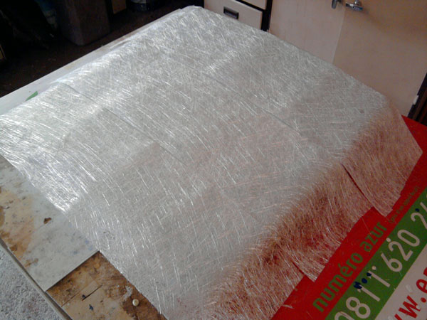

Poser d'abord une couche de mat puis une couche de roving

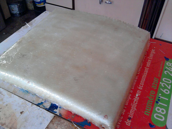

Tartiner le tout de résine, bien épaisse, rouleau débuleur, on replie les angles du tissu enduit par en dessous pour faire les glissières.
Et yapluca laisser sécher 24 heures.
En espérant que demain je puisse démouler sans détruire mon zouli capot qui est en dessous. :?
La suite au prochain népisode ;)
