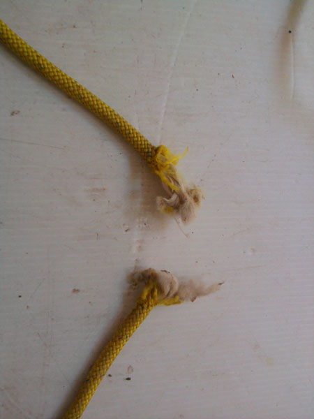

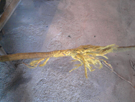

Du fait qu'un bachibouzouc de mes amis a laissé sa drisse de grand voile à poste tout l'hiver, et que cette drisse en a profité pour avoir des amours contre nature avec une barre de flèches coupante, mon ami, donc, m'apporte. . . . deux drisses . . . .ou plutôt deux bouts de drisses.
Réparage d'une drisse coupée en deux, même plus utilisable pour attacher un ornithorynque standard
D'abord, l'état de la bête, triste, non ?
elle a morflé grââââve !

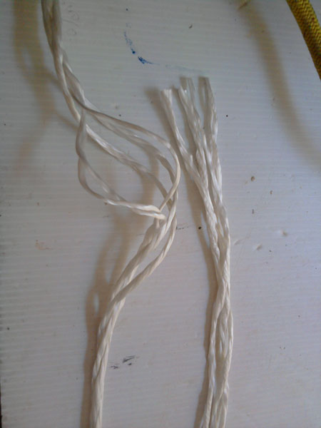

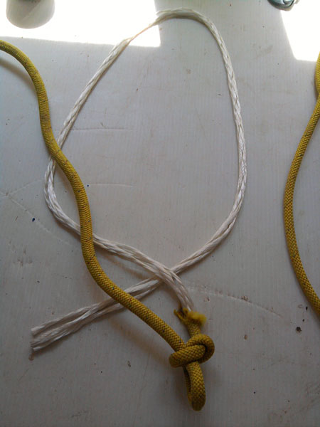

D'abord, dégainer les deux bouts sur un bon mètre pour mettre l'âme à nu.
Coup de bol, c'est une âme toronnée, et non pas tressée

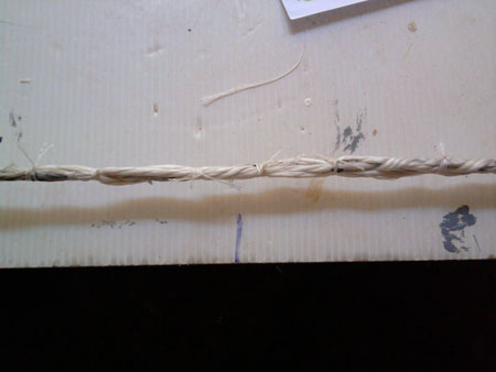

Je décide donc d'épisser le tout en séparant en trois torons.
Pour éviter les sur épaisseurs, je fait la première épissure à 70 cm/30 cm
la deuxième à 50cm/50 cm
et la troisième à 30cm/70 cm pour la fluidité de l'ensemble

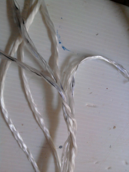

On tresse les brins du torron de droite dans celui de gauche
on re-toronne ainsi l'ensemble

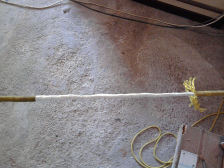

On fixe le tout pour la fluidité par quelques points de surliure
Et on scotche le tout pour réussir à enfiler cette Put :evil: :twisted: :twisted: :? ain de gaine du bout que mon copain a acheté en 32 fuseaux et non pas en 16 :evil:

D'abord, tendre le bout par l'intermédiaire de mon palan de grand voile, au moins mon épissure est testée comme ça :D
Ouvrir la gaine au max en intercalant mon croissant de bôme pour écarter au max les fuseaux.
Et relier le tout à un petit palan 6 bruns tendu au max.
Et encore, il a fallut que j'aide en poussant à donf, et je gagnais millimètre par millimètre.
j'ai calé sur les cinq derniers centimètres et j'ai décidé de refaire le tressage des fuseaux à la manu.
Un peu moins esthétique qu'à l'origine, mais aussi fiable

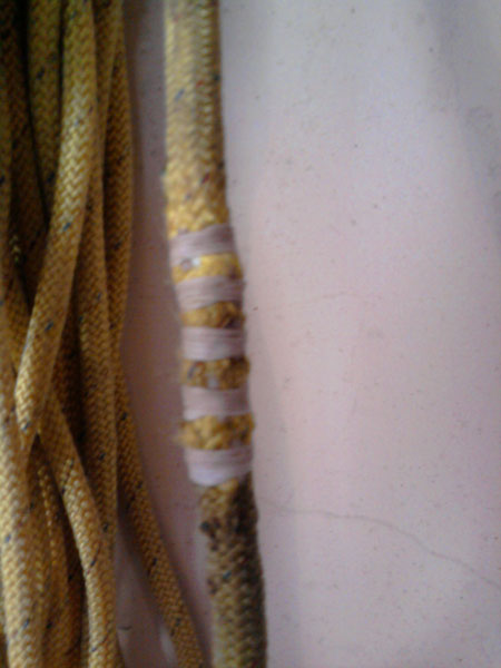

Pour blinder le tout, cinq petites surliures espacées pour garder un max de souplesse à la liaison
On voit le côté sur lequel j'ai forcé, il est tout sale de mes efforts, et pourtant j'avais des gants de manut !

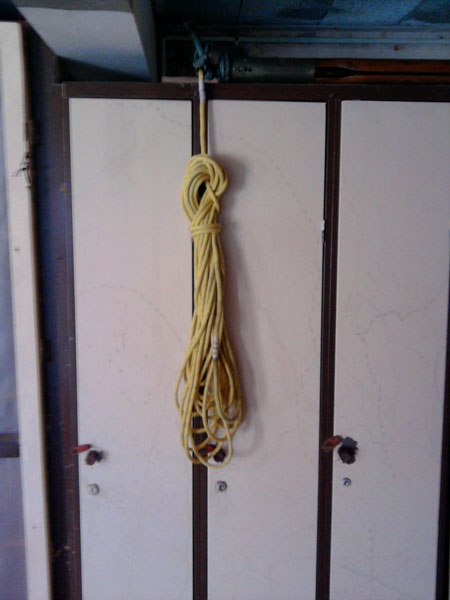

Bon, finalement je suis arrivé à mes fins !
mais si vous devez m'apporter des bouts à recoller, soyez sympas, ne bousillez que des drisses recouvertes de gaine en 16 fuseaux, pas du 32 :?
Et voila, étonnant, non ?
