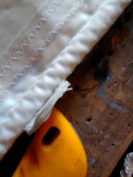

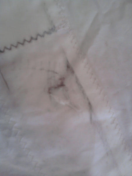

le tissu est abimé au niveau d'un fourreau de latte.
C'est un endroit sollicité et il vaut mieux réparer
c'est vrai que sur du tissu blanc, on ne voit pas grand chose.
on découd le fourreau
on colle un patch sur la blessure
et c'est parti pour une première séance de couture
on recoud l'ensemble, et c'est parti pour ça !

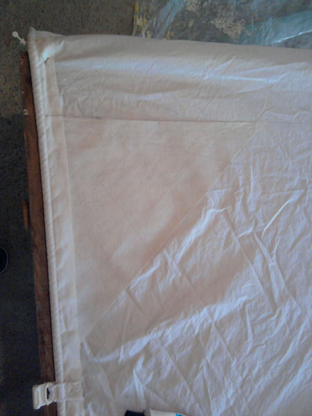

D'abord, déterminer l'emplacement des bandes de ris.
Vu la taille du bateau et les particularités de son bassin de nav. ( la Méditerranée) j'ai privilégié un premier ris, pas très grand, un peu comme un ris de fond, qui permet de naviguer, je dirais avec plus de confort quand le vent monte un peu.
n'oublions pas que c'est un bateau familial.
Le deuxième ris, par contre, est beaucoup plus sérieux en diminution.
Toujours pour palier au fait que sur la Mèd. tu pars en mer avec un vent de Pets de Nonnes, et deux heures après, tu as F5-6 ! ! !
Donc, deuxième ris qui réduit sérieusement la GV, si vent plus fort, tu reste à la maison :mrgreen:
Je ne vois pas l'utilité d'un troisième ris sur cette taille de canot.

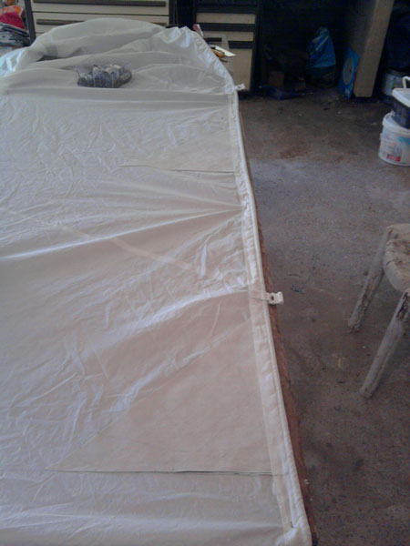

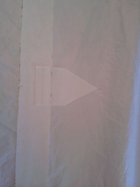

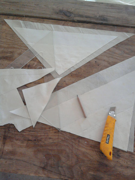

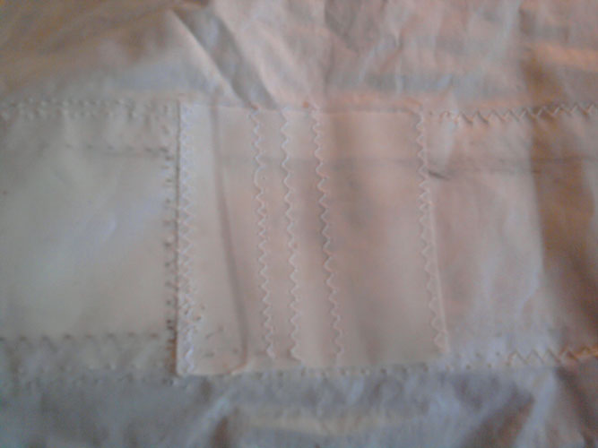

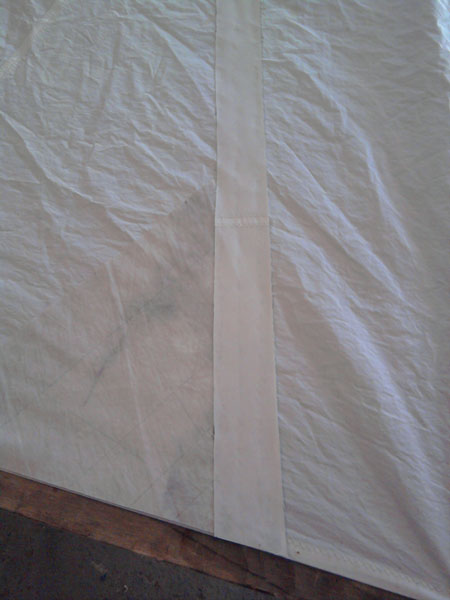

Donc, traçage de la position des renforts et découpe de ces derniers.
4 épaisseurs de tissus de taille progressive pour bien répartir les efforts
je les encollent les uns sur les autres, le plus petit en premier, recouvert d'un plus grand, et 4 fois ainsi
Je découd la ralingue, et je colle ce patch de renforts en dessous, et je recolle la ralingue par dessus.
je fait la même chose évidemment côté chute de la voile
je positionne ainsi les quatre patchs de renforts
ici on voit les deux renforts côté ralingue.
Pas facile à voir en blanc sur blanc, mais essayez d'imaginer.
Finalement,j'aurais du les peindre en noir, pour les rendre visibles ? :lol:
Bon, on plaisante mais on ne voit pas le danger.

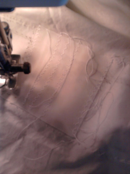

Comme dit plus haut, le tissu est bon, mais usé.
J'ai peur quand étarquant puissamment la bosse de ris on ne déchire ou du moins déforme le tissu.
J'ai donc préféré coudre une bande de tissu d'un renfort à l'autre pour augmenter la tenue du tissu à ce point de forte sollicitation.
sans oublier des patchs de renforts pour les œillets des garcettes de ris.

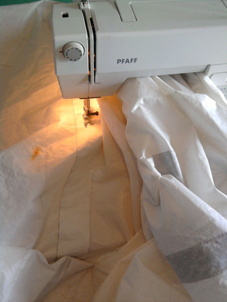

Et c'est parti pour une énôôôôôôôrme séance de couture, tout les patchs, 4 bandes de tissus par patch, 4 patchs, 4 aussi pour les renforts de garcettes, les 4 bandes de tissus de renfort, les deux ralingues à recoudre.
La, la machine était en limite, on en était à 9 épaisseurs de tissus :? :? :? :? :? :? :?
Mais c'est passé,Merci PFAFF
Le plus dur est de rouler le tissu pour qu'il passe sous le bras de la machine, et oui, il faut faire les coutures aussi au milieu de la voile.

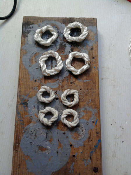

Fabricage des œils de pie, ou de corbeau, ou de balbuzard , pour les points de tire des ris

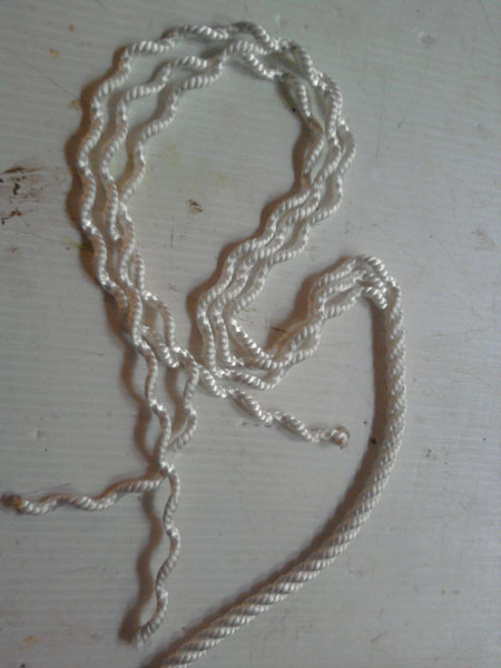

Prenez un bout toronné et décommettez les trois bruns, mais en concervant leur forme

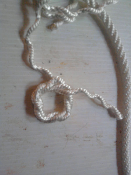

Tournez le sur lui même pour former un anneau en reformant le toron d'origine.
Ajuster la taille du rond au trou que vous devez faire

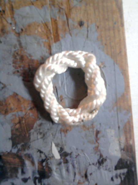

couper les bouts et brûler pour que le tout tienne ensemble
Et voila, deux grands pour la bosse côté vit de mulet, c'est toujours la moins facile à fixer si c'est un crochet à enfiler.
deux moyens pour les bosses de bordure, la il y a un bout dedans, il n'y a qu'a tirer dessus.
Et 4 petits pour les garcettes de ris

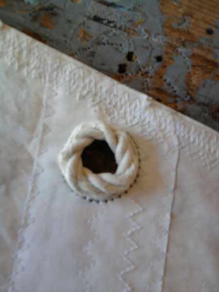

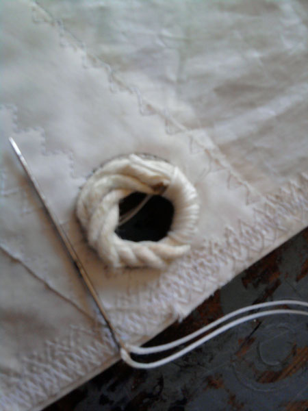

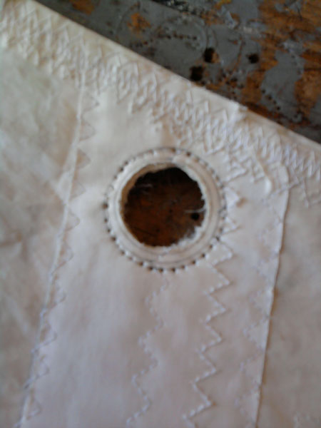

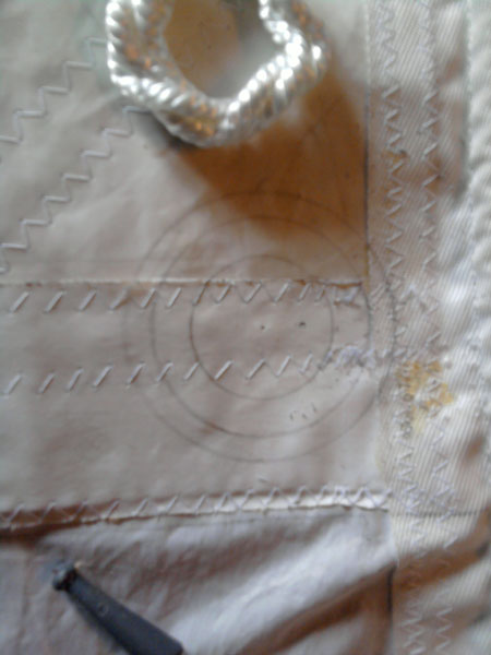

A l'endroit choisi, tracer 3 cercles, les deux premiers correspondent à l'erse fabriquée, le troisième, extérieur défini les endroits ou seront faites les coutures de la première passe de fil de renfort
on coupe le rond et on fait des trous avec une pointe ou un poinçon pour aider l'aiguille à passer (9 épaisseurs max quand même)
La on voit bien l'épaisseur de l'ensemble, près de 5 mm quand même :?
on positionne l'erse sur le trou, on voit bien que les trous de poinçon sont à l'extérieur de l'erse, pas en dessous.

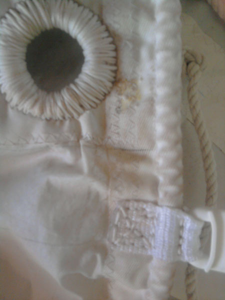

Et on commence les passes de fil, avec une aiguillée de fil de surliure poissé, en double, les tours doivent être bien // et souqués au max à chaque passe
Voila, la première passe est faite, c'est pas parfait, mais on perd l'habitude.
deuxième série de chtroutrous à l'extérieur et deuxième passe, encore plus souqués qu'avant, il faut que ce soit dur comme de la ferraille.
On en profite pour refixer le coulisseau de Gv que j'ai du déplacer.

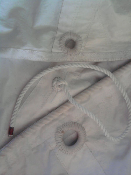

Et voila le travail, des grands nyeux pour le côté ralingue, des plus petits côté chute, et des chtits pour les garcettes de ris.
Mise en place des garcettes, avec une chtite surliure au bout,évidemment ! ;)

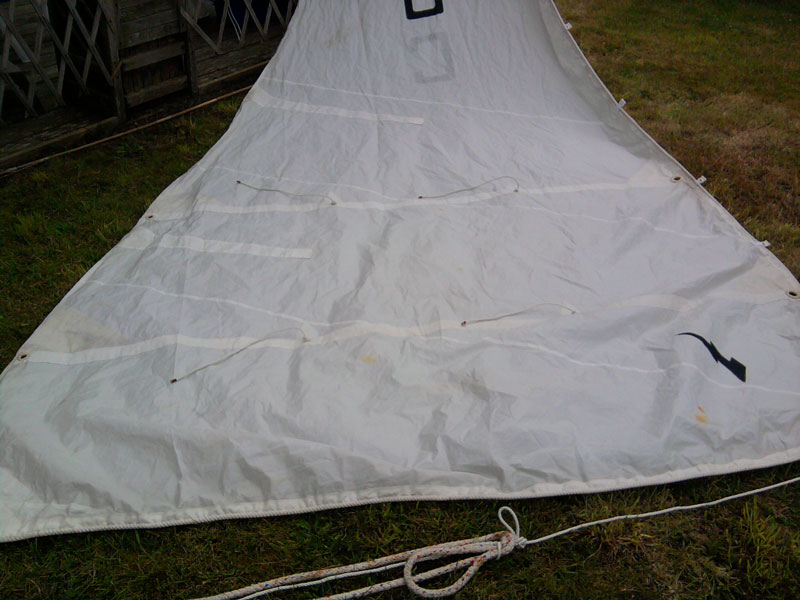

Et voila le résultat final.
Bon finalement, j'aurais du peindre le tout en noir pour que ça ressorte mieux sur la tof, parce que blanc sur blanc, ça ne rend pas terrible.
On voit quand même les 4 patchs de renforts et les deux bandes de tissus qui les relient.
j'ai mis deux garcettes par ris, c'est suffisant pour cette taille de voile.

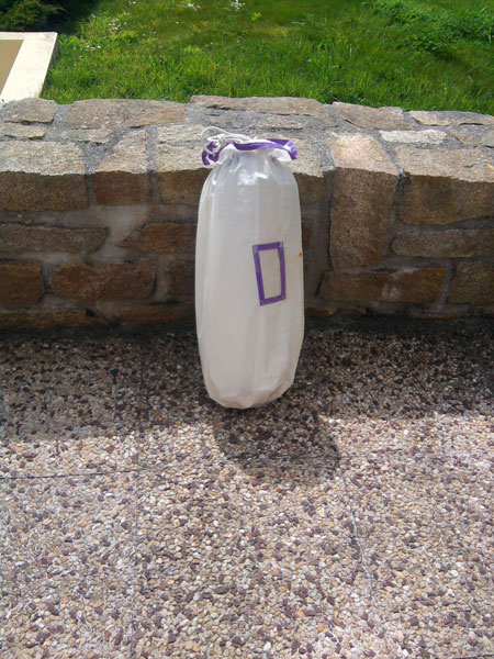

Le sac à voile qui va bien :D
Merci mes fournisseurs habituels, je ne sais plus si cette voile de planche vient de Lutèce ou de DZ, j'ai un trou de mémoire.
Enfin, peu importe, merci à mes fournisseurs, et je leur montre ainsi que le matos qu'ils m'envoient est utilisé à bon escient, et pour le bonheur de la communauté B4E :D :D :D

Et un super sac :D

Messagede bricojeff » Mer Avr 24, 2013 11:45 pm
Jex de Hombourg a écrit:Et un super sac :D
Ma petite fille veux le même pour ses barbies.
