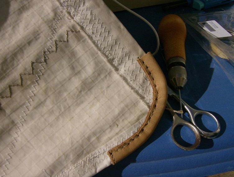

Jex de Hombourg a écrit:Ben justement, ya aussi les coulisseaux de grand-voile...Merci Rase cailloux pour la démo, ça a marché nickel. Comme je n'avais pas de pommelle de voilier j'ai utilisé ce truc (pour la première fois, ça faisait quinze ans que je l'avais, j'ai enfin compris comment faire, eh bien ça marche impec) ça fait en même temps poinçon et couture.Les derniers étaient faits en 1/4 d'heure.

papou a écrit:bravo pour ce beau travail, c'est génial ton appareil tu connaissais GG?
Ben évidemment :!:
speedy machine.jpg (62.99 Kio) Vu 2134 fois
C'était pour la fabrication de la GV à Vincent, c'est la :
viewtopic.php?f=18&t=111&start=110
C'est vrai que c'était le 10 Juillet 2010.
Faut suivre, autrement je ne fais plus de démos :cry:
Ma machine est un peu différente, la bobine est incorporée au manche pour plus de sécurité.
j'ai la mienne depuis . . . . .15. . . 20 ans :?:
Mais c'est vrai que je m'en sert surtout pour le cuir,je trouve qu'elle ne souque pas assez le fil dans du tissu à voile, mais c'est vrai que je suis un peu perfectionniste, donc, je préfère travailler à l'ancienne, avec deux fils,aiguille de voilier et paumelle . :D

rase cailloux a écrit:,je trouve qu'elle ne souque pas assez le fil dans du tissu à voile,
Tout à fait, il faut faire bien attention et bien tirer sur les deux fils, c'est vraiment la difficulté, ceci mis à part c'est assez génial comme invention.

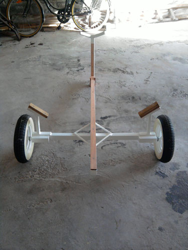

Retaper une remorque, troisième et dernière leçon

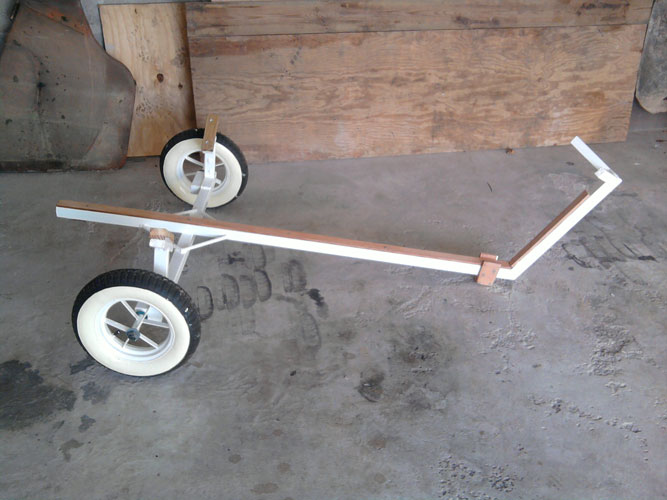

Bon, après le cycle complet anti rouille et peinture, on passe à l'habillage.
L'idée est que ma zoulitte peinture ne va pas faire longtemps avec le ragage du canot à chaque montée descente de la remorque.
D'ou l'envie de réaliser des patins d'usure en bois du arbre.

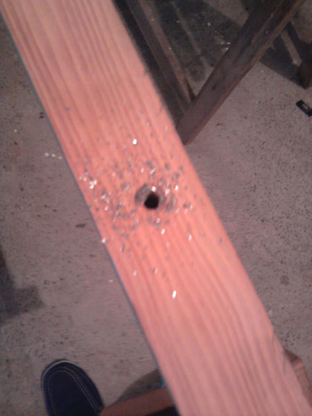

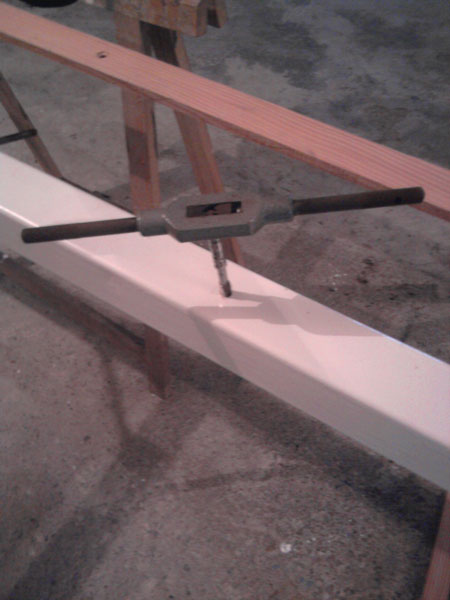

présentation des patins pour marquage des chtits trous.
perçage de la ferraille
Taraudage des chtroutrous pour fixation des vis têtes fraisées

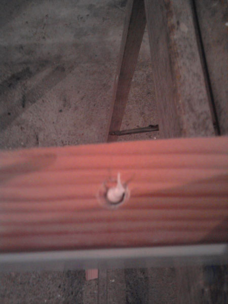

on n'oublie pas le SIKAKIVABIEN partout, en dessous et même dans les trous de vis
Et voila le travail,vu de dessus
serrage modéré le premier jour et définitif le lendemain après polymérisation complète du joint.

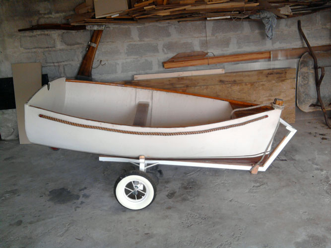

vue de l'arrière
et de face.
J'ai peint le voile des pneus en blanc, ça fait Vintage et ça fera plaisir à Vincent
Souvenirs, souvenirs!
Avec le canot dessus, pil poil la hauteur des cales de chandelles.
On picole, mais on garde le compas à côté de l'oeil !

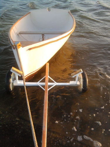

Vu de l'arrière, l'empattement diminué pour zigzaguer entre les annexes des gueux qui n'ont pas de remorque, et qui sont stockées en vrac sur la cale.
Et voila, dans son élément, facile à pousser pour la mise à l'O et remonter sur la remorque.
Remorque complètement immergée, pas une seule remontée de bubulles!
Donc, théoriquement, la remorque est étanche, on verra à l'usage s'il y a des bruits de glouglou quand on la remue.
Bon, c'est tout pour aujourd'hui.
Étonnant, non ?

Messagede gwengolo » Sam Fév 02, 2013 10:09 pm
Quel soucis du détail ...
Bien sûr qu'on en veut encore ! :)
Je me risque à une question : est-ce que la tige qui dépasse (en arrière de l'essieu) sert vraiment à quelque chose ?
Moi aussi, avant, je prolongeais le timon au-delà de l'essieu (pour éviter que l'annexe ne lève du nez).
Mais j'ai trouvé que c'était assez agressif pour l'avant de l'annexe.
Surtout, comme tu l'as déjà mentionné, quand il y a un peu de clapot.
Maintenant, je me contente d'un timon qui va jusqu'à l'essieu.
Il est sûr que l'annexe est plus "en équilibre", mais j'ai moins peur que cet "éperon" n'abîme la belle peinture de l'annexe.
Bon, je fais la remarque une fois que tout est fini... :oops:
Messages: 4797
