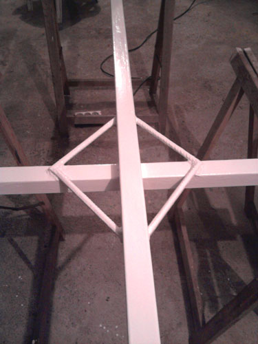

Retaper une remorque pour annexe, leçon 2
On en était au passage à l'antirouile.
J'en ai passé deux couches biens grasses, en prenant soin de boucher les ch'tits trous laissés entre les soudures.
Ce n'est pas la peine de laisser de l'eau de mer rentrer dedans.
Après cycle de peinture, ça donne un truc comme ça :
Vue d'ensemble du bestiau après lui avoir revêtu son habit.
j'ai fait en blanc, c'est mieux pour l'hiver, non ?

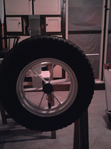

Les roues en ont eu droit aussi.
C'est plus zouli, non ?
J'en ai bavé pour remettre le pneu en place sans tordre la faible tôle de la jante.
Jusqu'au moment ou je me suis remémoré que chez le garagiste, il mettent de la graisse pour le remontage, j'ai fait pareil en graissant toute la circonférence, et c'est rentré comme dans du beurre.
Le croisillon de renfort a eu droit aussi à son cycle complet de peinture.
