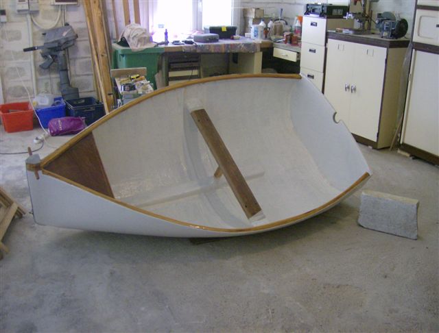

Bon, tout le monde doit savoir maintenant qu'il y a quelques temps, j'ai fabriqué une annexe à partir d'un Pur-Sang, dériveur de 4M.
Je l'ai coupé à l'arrière, redresser l'étrave, pincé pour le mettre en forme et boisé un peu.
C'est elle :

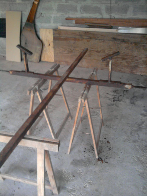

1) déshabiller la demoiselle pour constater l'état.
Rouillée mais superficiellement .
la bêêêêête en tenue d’Ève

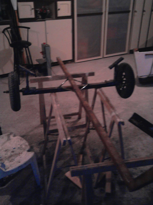

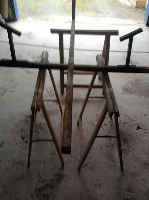

les modifs à faire :

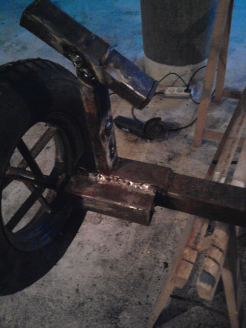

diminuer l'empattement, je ne passe pas sur la cale, les roues sont trop écartées.
En profiter pour les reculer un peu, pour le centre de gravité.
Couper la flêche arrière, qui est trop longue.
Renforcer l'essieu qui a tendance à plier un peu.
Voila le résultat :
pour les soudures, j'ai préféré confié cela à un homme de lard . . .En l’occurrence mon fils .
Moi aussi je sais faire, mais lui, c'était son premier métier, alors 8-)
Vu d'ensemble des modifs

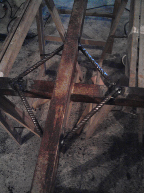

Et en détail, les tirants de soudés pour renforcer l'ensemble.
Maintenant, ça ne bouge plus.
Pour les roulements de roues, on a préféré découper l 'ancien et le repositionner directement à la bonne place.
Les chandelles sont découpées et installées à la bonne hauteur.
De plus on renforce l'ensemble.
Les deux chandelles étaient un poil trop hautes, j'en ai profité pour les descendre un peu.

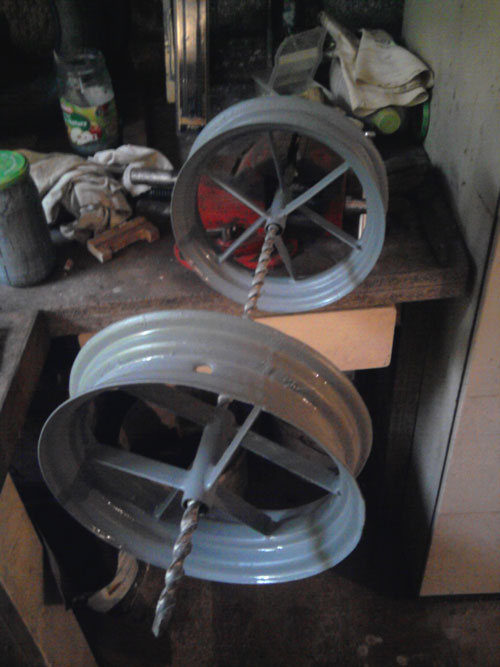

A la suite le moins rigolo:
cycle complet de dérouillage au disque à lamelles monté sur meuleuse d'angle.
Protections individuelle intégrale indispensable, la rouille ça vole partout :evil:

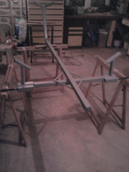

Puis un cycle complet de peinture que l'on commence par deux couches d'un antirouille bi-compo
Toutes les terminaisons des tubes sont fermées avec de la choucroute.
Ce n'est pas la peine de faire de l'antirouille dessus, si on laisse de l'eau rentrer à l'intérieur :roll:
Donc, bouchage et traquage du moindre petit chtrou-trou.
Sur le cadre
Et même sur les roues, elles sont en acier et seront immergées à chaque manip, donc . . .
