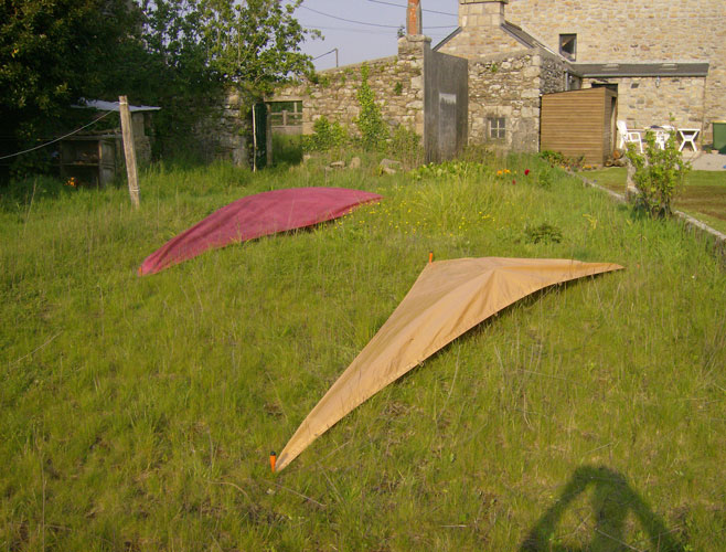

Messagede Rase Cailloux » Ven Juin 01, 2012 6:57 pm
Bon, la mayonnaise n'a pas trop pris avec Papou, le travail sur photoshop n'est pas au point :evil:

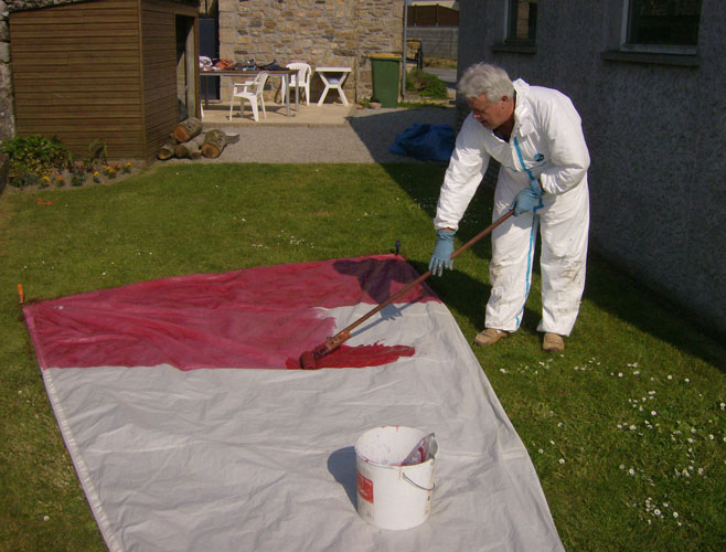

Voici le vrai déroulé de l'opé :

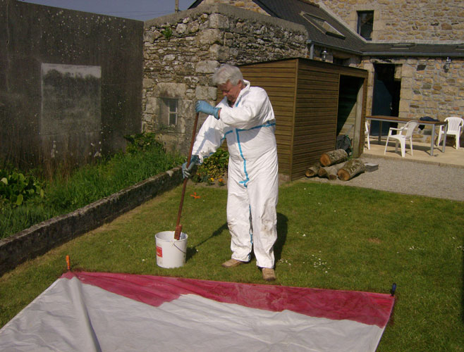

Début de la séance.
Toujours une tisane avec un volume de peinture pour 3 de white.
Toujours laize par laize pour éviter les sur épaisseurs

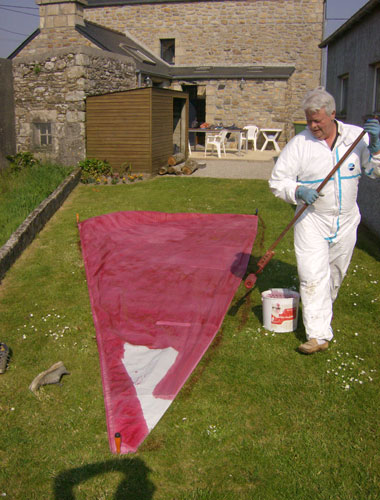

Voila une face de presque finie.
C'est cette tof qui a servie de support au délire photoshopique .
On laisse sécher sous le cagnard Breton
Et pendant que ça sèche . . . . .
La couche sur l'autre face est indispensable pour bien couvrir les renforts de la voile ou il y a plusieur épaisseurs de tissu
Et voila le résultat final.

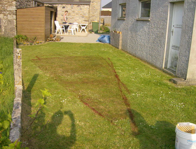

Par contre, la pelouse de Super Damien a vraiment morflée,et ça c'est pas du photoshop !
Bon, 3 ou 4 tontes et il n'y paraîtra plus. . . . . .j'espère . . . .

Je confirme c'est super simple (enfin ça parait parce que je n'ai fait qu'appuyer sur le déclencher de l'appareil photo) et c'est très rapide. C'est impressionant au début mais le résultat est vraiment sympa.
Les voiles paraissent plus rigides après l'opération (elles sont plus dures à plier il me semble) mais attention, si elles sont creuses elles restent creuses. C'est juste que la poche est plus rigide.
Pour la pelouse, bon... ça rend moins bien c'est vrai.
J'avais tondu la pelouse 2 jours avant avec l'idée que les petits brins d'herbe soient balayés effectivement. Et nous n'avons pas été gêné du tout.
