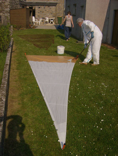

Peinturlurage de voiles Normandes, exilées à Lutèce , partie 1/3

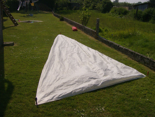

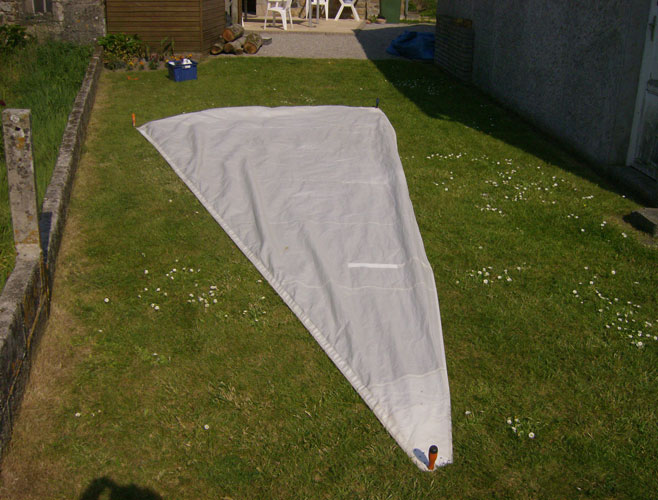

prenez un génois :
Et une grand voile, fixez les par les trois points au sol, à cause du vent.

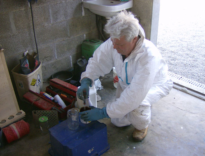

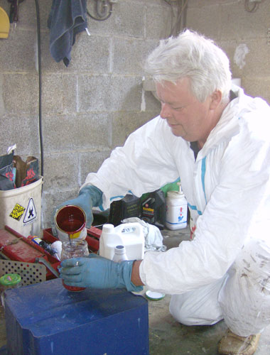

Préparez la " soupe " peinture glycéro obligatoirement
Transférer la peinture dans un bocal doseur, pour la GV de Papou, pour les deux faces, les 3/4 d'un pot de peinture de 500 ml.
Pour une dose de peinture, ajouter trois doses de white-spirit .
Il est important de prendre une peinture d'assez bonne qualité qui contienne assez de pigments.
Autrement le résultat sera fade.

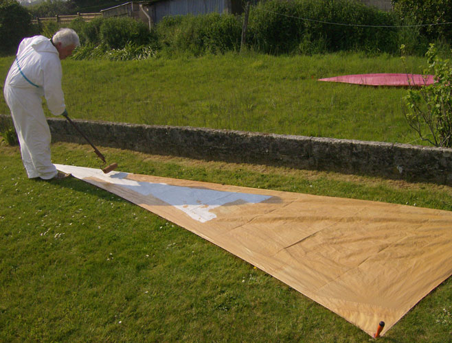

Peinturlurage de voiles Normandes, exilées à Lutèce, part 2/3
Bon, on zy va:
Commencer par la base et toujours peindre laize de tissu par laize, pour éviter le chevauchement des couches..
Il est important de passer le rouleau dans tout les sens pour bien enlever les poches de peinture qui font des flaques,autrement , après séchage, on aurait des taches sombres.
bien laisser sécher avant d'attaquer la deuxième face.

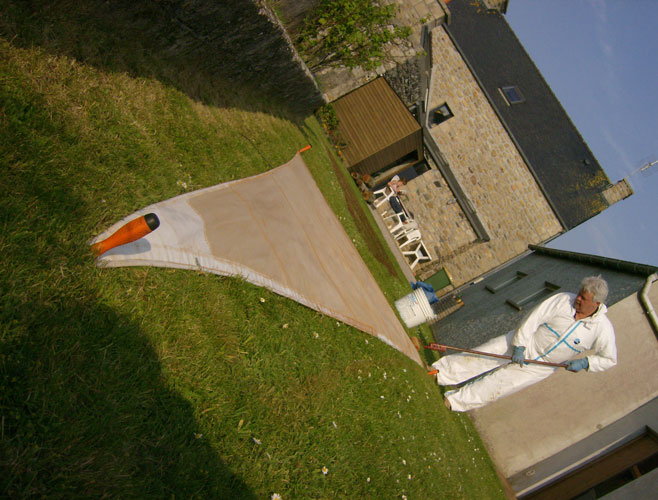

Ce fut l'affaire d'une petite heure, sous le soleil ardent du Finistère Nord.
En attendant que sa sèche, pourquoi pas une petite pose, HUMMMM ?
On attaque l'autre face, pour combler les manques, surtout au niveau des renforts

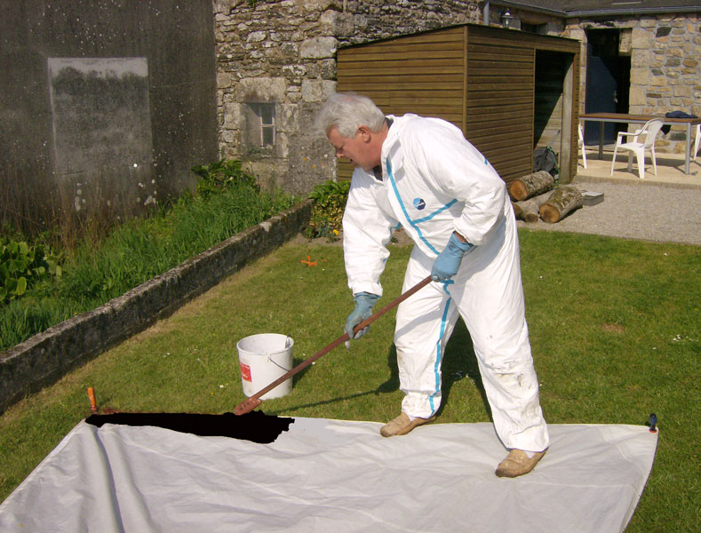

Bon, maintenant on va pouvoir attaquer la grand voile.
Pendant que je m'esquintais la santé sur le génois, Super Damien à eu le temps de poser les bandes caches pour délimiter la couleur noire de la grand voile.
Un vrai travail de fourmi pour faire coïncider les bandes sur les deux côtés de la voile.
Il en a profité pour confectionner un pochoir pour les hermines.
Pendant ce temps, je nettoie mes outils et affûte mes pinceaux pour les petites bandes noires.
Et aller, c'est parti!
Bien brillant et facile à étaler ce noir !
