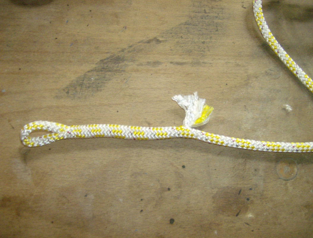

Messagede Rase Cailloux » Lun Mai 28, 2012 3:53 pm
Aller, nouveau sujet :
Faire un oeuil plat au bout d'une drisse

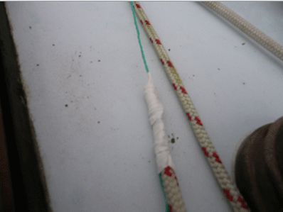

Vous vous rappelez tous de la technique que je vous avez montré pour remplacer vos drisses l'hiver par des messagers ?
voila c'était la
Et ça :
J'ai failli avoir un SAV avec Damien qui m'a fait part de difficultés à repasser sa drisse dans une poulie de faible diamètre.
N'écoutant que mon sens du devoir, le refus des réclamations et l'envie de vous faire progresser, je vous joint, ci dessous une nouvelle méthode, bien plus efficace et de plus plus zoulie.

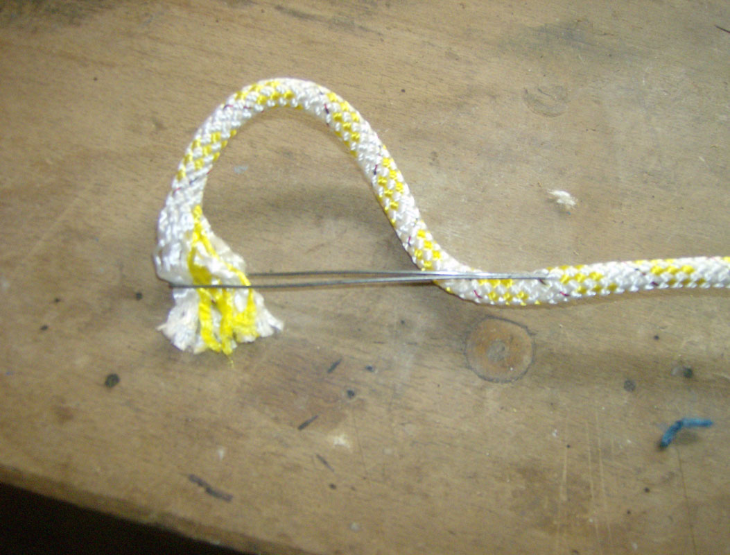

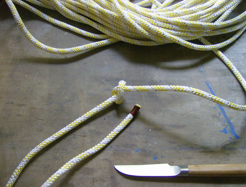

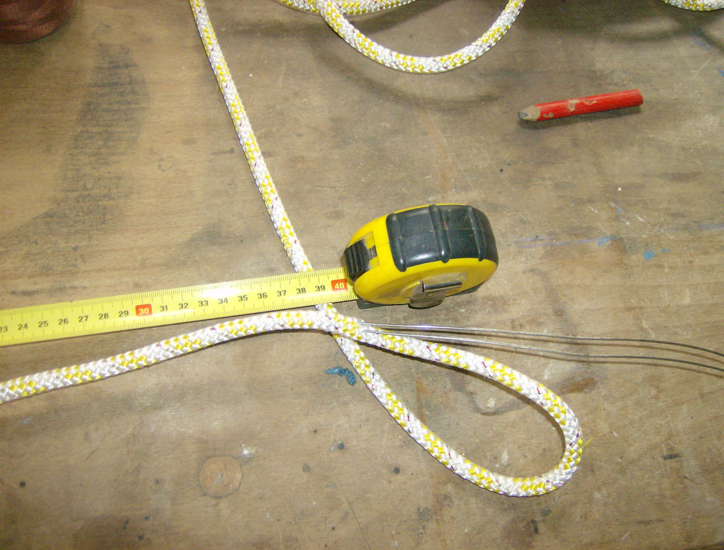

D'abord, sur votre drisse faire un noeud à environ 2 M du bout.
retrousser la gaine et couper l'âme à environ 40 Cms
retendre la gaine pour que l'âme disparaisse dans le bout.

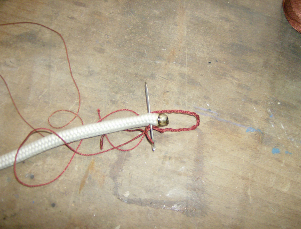

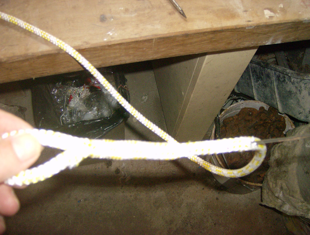

Introduire l'aiguille juste à la jonction, la ou l'âme s’arrête.
Faire ressortir l'aiguille 15 Cms plus loin
Effilocher et introduire la gaine dans l'aiguille
Et la, faire une pause . . . :roll:
Messages: 17055
Messagede Rase Cailloux » Lun Mai 28, 2012 4:14 pm
Faire un oeuil plat au bout d'une drisse (2)
On reprend :
rentrer la gaine dans la gaine, tirer fort, ça va venir !
La faire ressortir, régler la longueur de l'oeuil et couper l’excédent.
Rentrer le bout coupé dans la gaine, tendre au max et faire une ch'tit' surliure au bout.
Elle n'est pas indispensable, mais c'est plus joli.
Voila, plus de risque de sur-épaisseur, en effet, nous avons enlevé l'âme du bout, donc il n'y a plus que 2 épaisseurs de gaine, l'une dans l'autre, soit approximativement l'épaisseur du bout.
Un ch'tit noeud de chaise sur votre messager et plus besoin de Chaterton .
Pour les bouts simples qui n'ont pas d'âme, ce qui est le cas des simples garcettes, piquer en 3 tours tournés sur eux mêmes un fil à surlier.
Cramer les bouts et fixer le tout par une surliure.
Et voila,dans l'ordre : drisse de Grand Voile
Drisse de Génois
La drisse jaune c'est évidemment le Spi
Et la dernière la balancine de Grand voile.
C'est mon dernier bout qu'il reste à changer, mais pour sa fonction,il fait l'affaire pour le moment.
Et voila, étonnant, non ?
