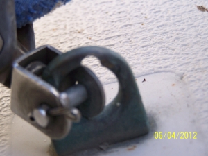

Le pontet du palan de grand voile fixé en fond de cockpit de mon baroudeur présente ponctuellement une usure importante (voir photo) . Il a l’air d’être en laiton et je ne pense pas que l’on puisse trouver le même modèle en neuf.
J’ai pensé à recharger avec de la brasure à l’argent ; cela vous paraît-il sérieux ?
Brasure à l’argent car je pourrais la faire moi-même avec un chalumeau à gaz propane.
Sinon je remplacerai par un boulon à œil inox mais j’aimerais bien conserver l’aspect original.
J’ai dans ma caisse à outils du bord un pontet de secours (tige filetée avec œil) au cas où.

dan56 a écrit:Le pontet du palan de grand voile fixé en fond de cockpit de mon baroudeur présente ponctuellement une usure importante (voir photo) . Il a l’air d’être en laiton et je ne pense pas que l’on puisse trouver le même modèle en neuf.
+1, j'ai le même pb, donc on est au moins deux à attendre vos avis....

quand au pontet , on doit etre nombreux a avoir ce probleme que j ai remarque aussi sur le forban . je pense que je ferai une autre piece inox soudée pour le remplacer car c'est pas au milieu de la brousse que je vais trouver ca . sinon tu as chercher dans les accastilleurs d' occase ? si je me souviens bien ya un gars ka une boutique a port rhu avec plein de piece en laiton et d'ancien accastillages et tout et tout , il a peut etre quelque chose de similaire si la boutique existe toujours

Pourquoi pas recharger du laiton par de la brasure argent, l'idée n'est pas mauvaise.
Ceci dit, moi je rechargerai avec de la brasure ordinaire de plombier,histoire d'avoir sensiblement la même couleur laiton-brasure.
Par contre, je crois qu'il sera nécessaire de démonter ta pièce , car vu l'épaisseur, il faudra chauffer un moment, et en plein air, la chaleur s'évacue plus vite.
De plus, sans démontage, tu risques de brûler le plastic du pont :?
