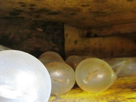

Messagede Menbrial » Lun Mar 12, 2012 2:53 pm
Pour ce qui est de la réserve de flotabilité, c'est assez étonnant, à la place des pains de mousse que je pensais trouver, il ya vait de drôles de petites "bouteilles" de platique en chapelet... Quelqu'un a déjà vu ça ?

Messagede gwengolo » Lun Mar 12, 2012 8:40 pm
Oui, on en parle sur un autre post .
Il semble que ce soit une particularité Bénéteau . J'avais les même dans les caissons de flottaison de mon Guppy .

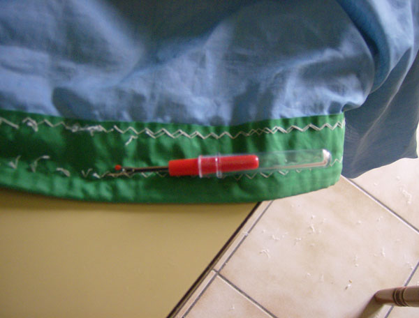

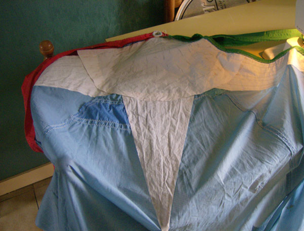

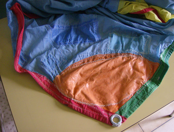

Réparation d'une têtière de spi en 10 leçons
Toujours de mon fournisseur du Finistère sud, un spi à essayer de réparer, mais lui, il a bien morfler dans sa vie,plusieurs réparations déjà, des petits patchs un peu partout, mais surtout une têtiére qui ne veux que vivre de sa propre vie, pas bien :cry:
la têtière a du être réparée une dizaine de fois
certaines réparations sont faites avec du tissu de doublure de veste et des coutures aproximatives, glurp !
La première chose à faire, cher docteur, est de rendre le champ opératoire propre et net.
Pour cela, rien de tel que ce petit outil mâââââgic,qui se nomme un " découd vite " sorte de petit cutteur qui vire toutes les anciennes coutures.
Une foi les vieilles coutures enlevées, on s'aperçoit que les ralingues sont fatiguées d'avoir frotter l'étai, plus quelques jolis coquetiers à mon avis.

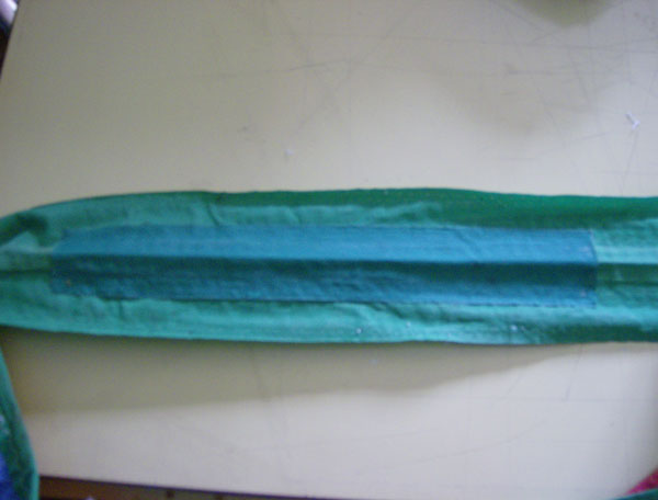

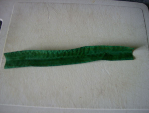

On prépare un renfort de ralingue, dans un bout de récup, et comme d'hab, pour consolider, colle néoprène avant couture.
Et hop ! en voila d'une

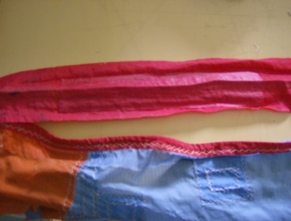

Tant qu'à y être, on répare aussi la ralingue bâbord

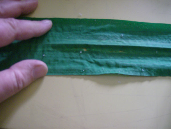

J'emploie toujours la même méthode, je prépare des patchs de tissu que j'encole avant de positionner sur la pièce à réparer.
Ici la têtière et je renforce aussi les deux bords et le milieu.

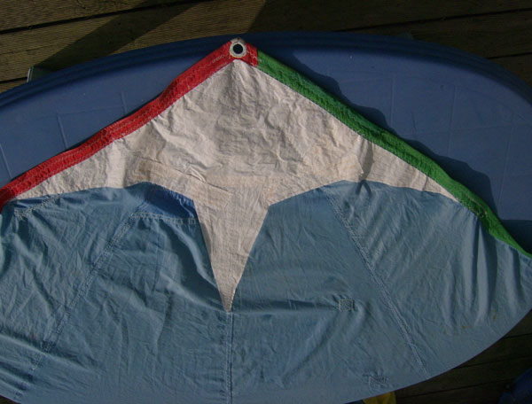

Petite séance de couture acharnée, ça patine un peu avec les reforts, CROUIC, CROUIC, inquiétant.
Bon, elle a bien voulu aller au bout, la brave machine, OUF !
Voili, voilou, une de plus, et la machine à commencé à rechigner seulement à la fin, sympa la copine. :D
Bon, à qui le tour ?

Messagede REDER_MOR » Dim Avr 01, 2012 10:57 am
A bin oui, on voit bien la table là.
C'est pas un peu de l'acharnement là? Il ne risque pas de péter à côté des renforts s'il est cuit le spi?
Messagede Rase Cailloux » Dim Avr 01, 2012 11:54 am
REDER_MOR a écrit:A bin oui, on voit bien la table là.
Non, Damien, pas de l'acharnement.
A mon avis ce spi peut encore faire de l'usage.
les points de fatigue ont été repris, pour le reste, ce n'est pas de l'usure mais les différents accrocs qu'un spi rencontre aussi bien à l'envoi, mais plus encore à l'afalage.
je pense aux ridoirs des haubans, taquets, vis qui dépassent, chandeliers, bref tout ce qui dépasse et qui accroche une toile de spi.
Bon, la têtière était explosée, mais c'est elle qui souffre le plus.
