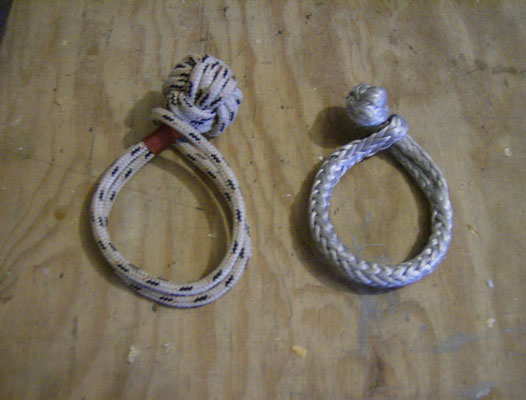

LESSON : 10
THE BREZONNEG MANILLE TEXTILE
D'abord, un constat :
Qui n'a jamais pris la manille d'écoute de son génois en pleine poire en allant changer de voile à l'avant ?
Et du coup, avoir le "W" de Wichard gravé sur le front.
Certains se contentent de noeuds plus ou moins gros, mais qui bloquent toujours dans les bas haubans au virement de bord :evil:
Perso, j'ai remplacé cette manille depuis belle lurette par une pomme de touline terminée par une boucle.
Plus doux sur la poire en cas de contact vigoureux, mais trop gros encore.
Plus résistant que l'inox, poids casi nul, facile à fabriquer et mettre en oeuvre, ouverture impossible et 3 fois moins gros que la pomme de touline traditionnelle.
De plus, reçue violemment dans la poire, elle ne fait pas boubou.
manille textile.jpg (40.08 Kio) Vu 1945 fois
On l'ouvre en tirant tout simplement un des deux bouts, qui sont enfilés, l'un dans l'autre.
Fini les manilles bloquées !
Une foi fermé, impossible à ouvrir, elle se bloque sur elle même.
Un noeud travaillé au bout, bien rond, et 3 fois plus petit qu'une touline.
009manille textile.jpg (42.36 Kio) Vu 1945 fois
temps de réalisation :entre 1 et 2 heures suivant niveau d'expérience.
Coût, à part la ch'tit' bière, 4,75 Roros le mètre chez les bons chips.
Soit 2 à 3 fois moins cher que la manille inox,et de plus c'est vous qui l'avez fait ! 8-)
Messages: 17054
Messagede J.J.85 » Dim Juil 31, 2011 9:43 am
j ai fait ce genre de manille sur le palan de gv car l anneau de fixation sur le plancher est en laiton et s use au ragaga avec une manille inox. d autre part une pomme te touline bien serree sur un maillon de chaine est une arme redoutable et anodine
