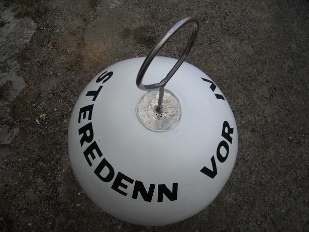

Zouli reportage GG encore une fois un beau tuto qui va donner je l'espère des bonnes idées aux autres. Sinon la soudure de la manille semble être le point le plus délicat, est ce que ça aurait pas été mieux de commencer par ce coté là et finir par l'anneau d'ammarrage?
Sinon moi aussi je m'accroche en général en dessous (c'est pas bien?)
jguillot
Messages: 1065
Messagede Rase Cailloux » Lun Avr 04, 2011 11:46 pm
Ben non, problème avec la loi à archiméde qui fait flotter les corps.
Tout le poids du corps mort est soutenu par la bouée, donc c'est le HAUT de la bouée qui travaille.
C'est pourquoi sur le dessus j'ai soudé une plaque de diam.10 de manière à répartir le poids sur toute la boule.
Bon, le problème c'est que la soudure à l'arc ça chauffe un peu, la boule est en plastic, tu as compris ?
Donc j'ai préféré faire en dernier la soudure qui demande le moins de résistance, et donc le moins de temps de soudure.
J'ai quand même eu un départ de flamme sur la bouée pendant cette dernière soudure. :evil:
Ceci dit, un seul point de soudure tient 500 kgs, il me semble, et moi j'ai fait un cordon, donc PAS NI PWOBLEM 8-)
ben si, c'est bien ce que je dis !
TOUJOURS s'amarrer en dessous de la bouée, le rond au dessus ne sert qu'à gaffer son corps mort, frapper le bout de l'annexe, ou à la limite, en attente .
Parce que l'état de la ferraille n'est pas vérifiable à l'intérieur de la bouée.
Alors, pourquoi prendre des risques ?
Ou alors, faites le en inox , comme moi !

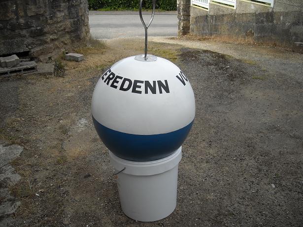

Messagede vincent » Dim Juin 12, 2011 12:06 pm
Bouée, fin de la fin !
Apres livraison, les "finitions", histoire de dire que j'ai fait quelque chose !
Et antifooling !
Bouée privative !
Messages: 8699
Messagede Rase Cailloux » Dim Juin 12, 2011 12:10 pm
C'est fou ce que ça bosse bien un fainéant quand ça ce met au travail :mrgreen:
Messages: 17011
Messagede bzh56 » Dim Juin 12, 2011 5:06 pm
Wow ! quelle classe..........pour un peu on aurai presque envie de lui mettre un liston en teck :mrgreen:
Messagede vincent » Dim Juin 12, 2011 8:30 pm
Tss tss tss, Rase Cailloux... :o
Pour le liston en teck, j'hésite, j'ai peur que visuellement cela ne surcharge la bouée... :mrgreen:
