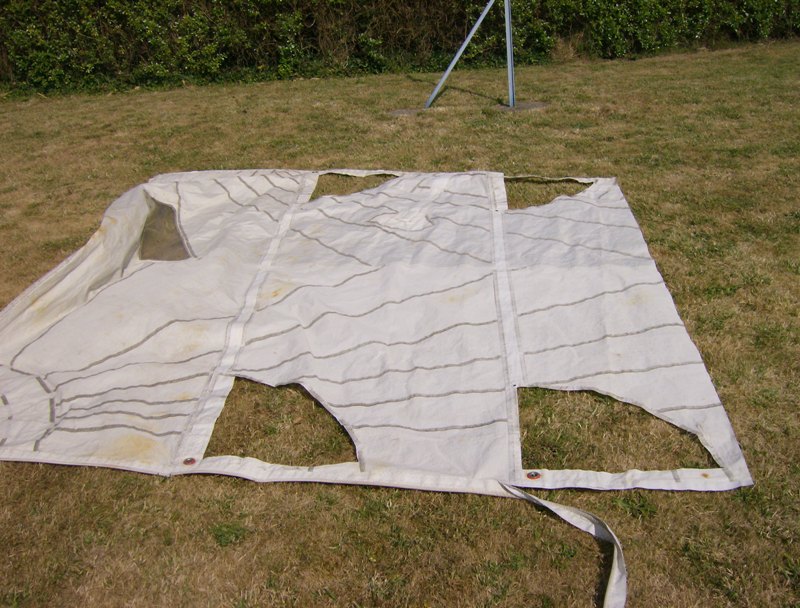

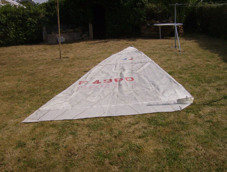

Réajuster une grand voile à partir d'une voile existante
Prenez une ancienne grand voile de régate, récupérée à la déchet ! et oui ! merci les friqués !
Bon elle est trop grande d'au moins 3 mètres !
G.V. 01.jpg (124.45 Kio) Vu 1717 fois
Retaillez la aux bonnes dimensions, pour un kerlouan

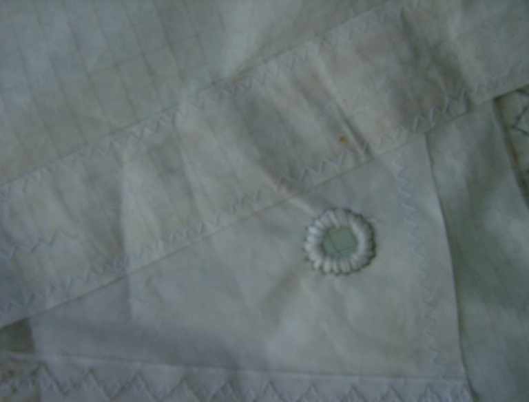

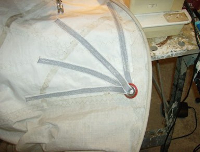

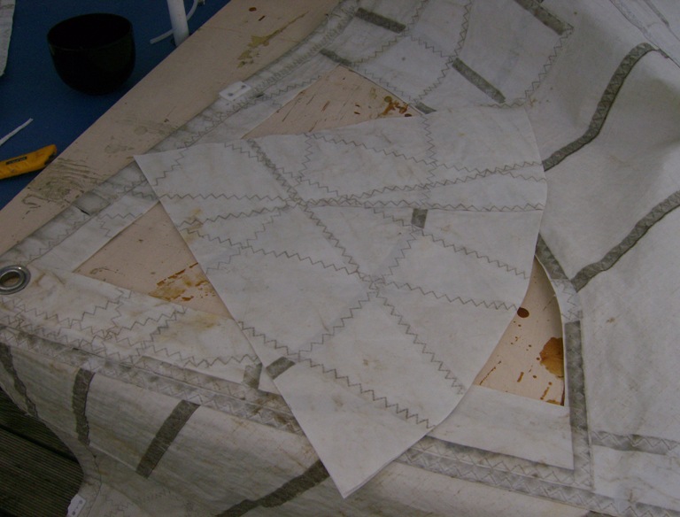

Il faut refabriquer 2 bandes de ris, pour cela je découpe les triangles de renforts du morceau inutilisé de la voile, et je les fixes sur le guindan et la chute,
à 1,30 M et 2,30 M . L'ensemble est recousu
G.V. 03.jpg (109.64 Kio) Vu 1717 fois

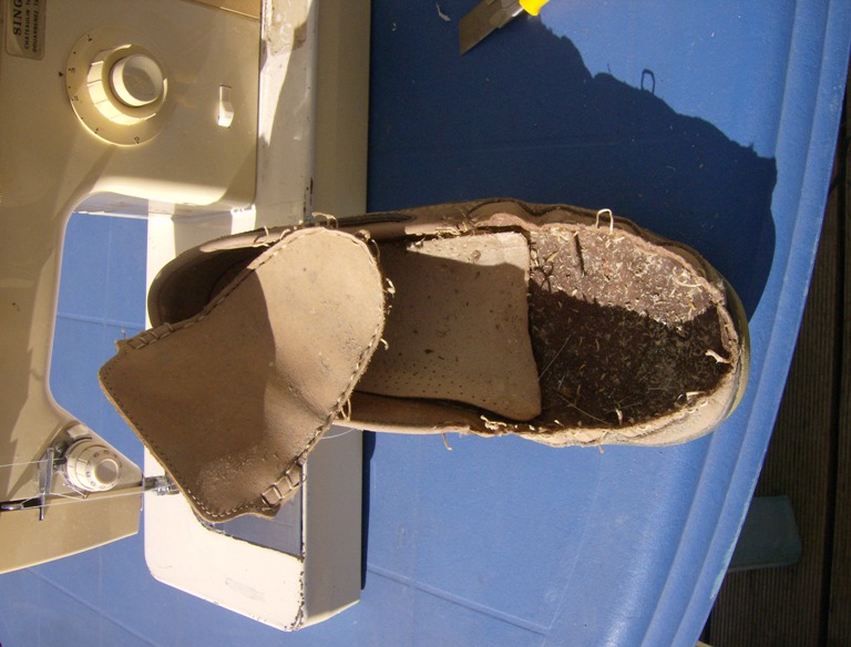

Et ou trouver du cuir ? Moi je recycle mes vieilles chaussures bateau, comme quoi rien ne se jette ! Bon la voile sentira les pieds un moment !
G.V. 05.jpg (118.6 Kio) Vu 1717 fois

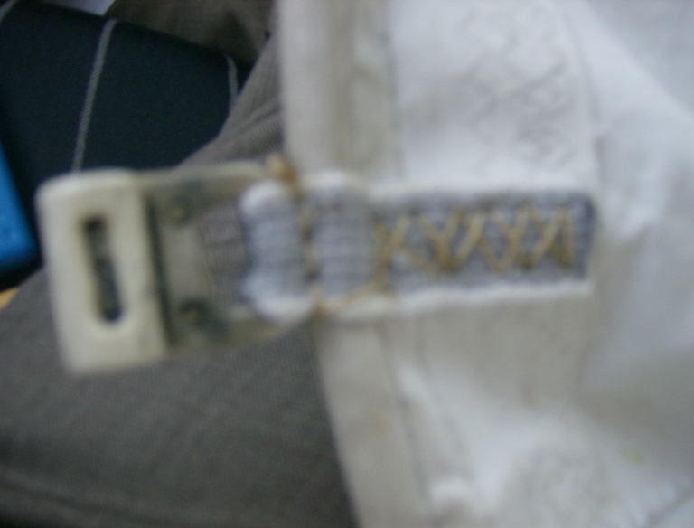

Je recouds les renforts, de la sangle (toujours de volet roulant) pour renforcer le tout et répartir la charge
sur l'anneau, lui même récupéré sur les anciens ris du morceau de G.V.coupée, quand je dis qu'on récupère !
On en profite pour recoudre les coulisseaux,toujours avec ma fameuse sangle, mais la, couture à la main, c'est trop épais à cet endroit
pour ma pauvre machine !
G.V. 08.jpg (104.67 Kio) Vu 1716 fois

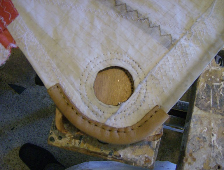

Contrairement aux ris, il est préférable de faire des "oeil de pie" au point d'amure et de bordure, pour cela on trace des cercles concentriques
G.V. 10.jpg (67.42 Kio) Vu 1716 fois
Allez, on balance le tout avant de faire une fausse manip
Messages: 17055
Messagede bzh56 » Dim Juil 11, 2010 2:24 am
:o bon ben là chui sul'cul !!! Féloche Rase cailloux , beau boulot , moi pour qui la voile reste pour l'instant inaccessible car pleine de mystere !!!!
Messagede Rase Cailloux » Dim Juil 11, 2010 2:31 am
Ca deviens un peu long, vous endormez pas , Hin !

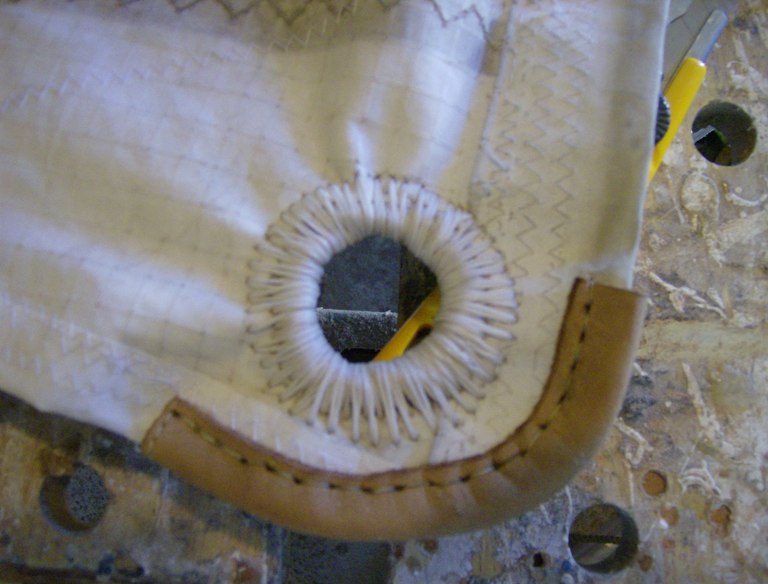

Je découpe le rond central au Cutter, et je blinde le tissu à cet endroit en soudant avec un vieux fer, les bords du trou
G.V. 11.jpg (99.47 Kio) Vu 1715 fois
Faire une série d'avant trou au poinçon sur les deux cercles, pour faciliter le passage de l'aiguille
G.V. 12.jpg (90.65 Kio) Vu 1715 fois
Faire la première passe avec du fil poissé passé en double dans l'aiguille
G.V. 13.jpg (89.74 Kio) Vu 1715 fois
Je fais la deuxième passe toujours au fil poissé en double, et bien souqué
G.V. 14.jpg (81.42 Kio) Vu 1715 fois

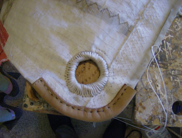

Le précédent, c'était le point de bordure, on fait la même chose pour le guindan, toujours avec
du cuir de vieilles pompes, tant pis pour l'odeur !
Si vous ne portez que des tongs, ce renfort est impossible à faire !
G.V. 15.jpg (76.34 Kio) Vu 1716 fois

Voyez, docteur et cher confrère, ce patient avait une carte de donneur, nous avons donc pu lui prélever un maximum d'organes,
de manière à reconstituer ce cobaye de la manière la plus académique qu'il soit, mais voyez vous même, il ne reste plus grand chose de sauvable !
G.V. 16.jpg (141.15 Kio) Vu 1716 fois

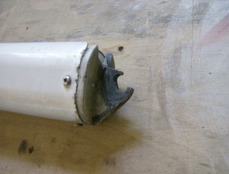

Je ne sais pas trop ou ranger ce sujet, il ne nous concerne pas directement, il s'agit d'une bôme de Golif, mais sur nos bateaux le "vit de mulet" peut casser aussi !
Remarquez, ce n'est pas vraiment un "vit de mulet" dans le sens ou cette pièce est connue, moi je la nomme plutôt un "cardan" de bôme .
Comme je disais dans un dernier compte rendu de sortie venteuse, le cardan de bôme du Golif de mon pote Christobal à rendu l'âme, en l'examinant de plus prêt, ce n'est pas cassé mais usé au max !
CHRISTOBAL 001.jpg (88.69 Kio) Vu 1654 fois

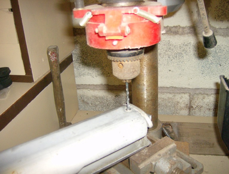

Pour commencer, enlever la pièce en alu de bout de bôme, sur un bateau de plus de 30 ans, inutile de prétendre déserrer les vis inox, elles sont complètement soudées par électrolyse à l'alu !
Allez hop, perceuse sur colone et on reperce directement les vis .
CHRISTOBAL 002.jpg (115.35 Kio) Vu 1654 fois

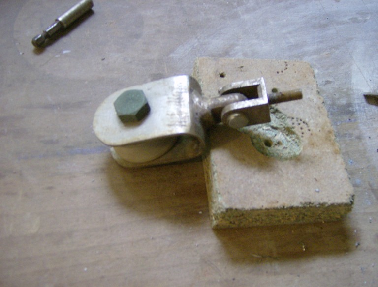

Un pote qui possède un 45 pieds, à changé son mat complètement flambé suite au pétage du pataras, en remontant le Gascogne un jour ou il vaut mieux ne pas y être.
Au pied de son mat, il y avait de grosses poulies de renvoi de drisse, il n'en faisait rien, je les aient récupérées au cas zou.
Bon, évidemment, il faut un pote avec un 45 pieds et un mat à changer, mais ça marche aussi avec un bateau de 50 ou 60 pieds !
Si vous n'avez pas ça sous la main, et ben ! CHANGEZ D'AMIS !
Bon, il est vrai que pour faire plaisir à Jean Christophe et Vincent, j'aurai pu faire cette pièce en retaillant au canif un cardan de 4L (souvenirs,souvenirs! )
CHRISTOBAL 003.jpg (94.67 Kio) Vu 1654 fois

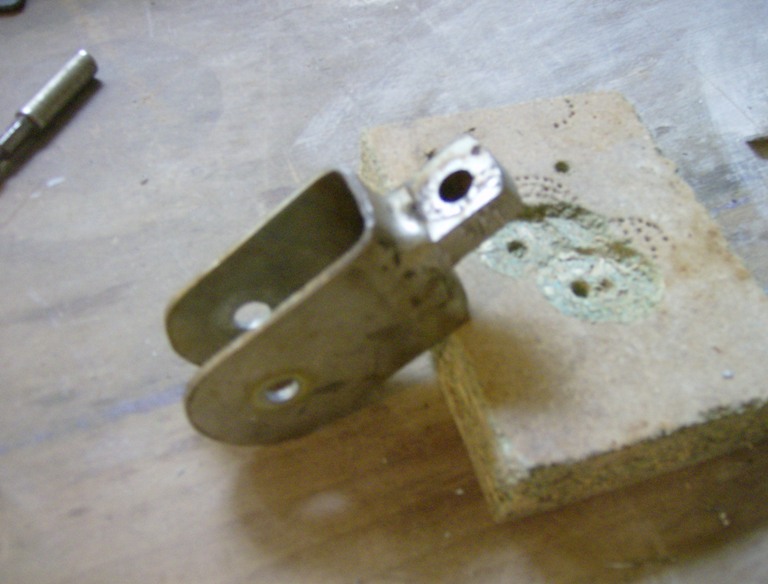

La poulie est dépouillée de son réa et de l'axe, pour ne garder que la chape
CHRISTOBAL 004.jpg (86.44 Kio) Vu 1654 fois

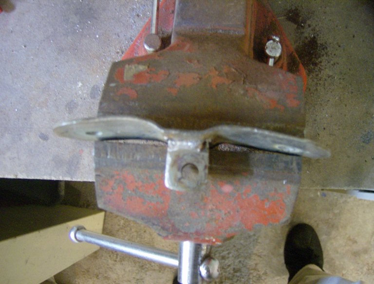

Je redresse la chape à l'étau, d'abord un peu
CHRISTOBAL 005.jpg (121.02 Kio) Vu 1654 fois
Puis au max, et je fini de redresser au marteau en tapant la pièce sur un marbre
CHRISTO 06.jpg (84.5 Kio) Vu 1654 fois

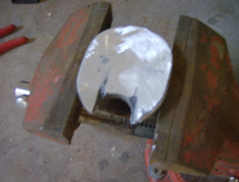

La pièce en fonte d'alu de bout de bôme est également aplanie et débarrassée de son ergot
CHRISTOBAL 007.jpg (69.92 Kio) Vu 1654 fois
