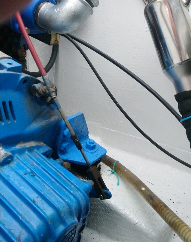

Messagede ThierryR » Jeu Fév 27, 2025 5:08 pm
detail 01.JPG (216.61 Kio) Vu 1026 fois
Bonjour,
Peux tu préciser le type de moteur Yanmar . Ici c'est le QM15 d'An Avelig 2.
Thierry

Messagede ThierryR » Jeu Fév 27, 2025 5:14 pm
Si tu veux voir la piece de près, il suffit de le demander.... :D

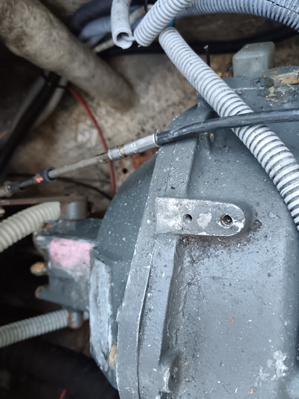

Messagede marti29 » Jeu Fév 27, 2025 10:06 pm
ThierryR a écrit:Si tu veux voir la piece de près, il suffit de le demander.... :D
Salut Thierry, j'ai une bonne idée :idea: de la pièce manquante mais, :ugeek: un œil sur ton montage oui pourquoi pas. merci
voici la dite pièce, si quelqu’un a ça en magasin, je suis preneur :D :D
Sans titre.png (161.9 Kio) Vu 1010 fois

Messagede ThierryR » Ven Fév 28, 2025 12:51 am
Bonsoir Pascal,
Cette piece n'est pas difficile à refaire. Quand es tu au Chantier ?

Messagede marti29 » Ven Fév 28, 2025 9:57 am
ThierryR a écrit:Bonsoir Pascal,
Semaine prochaine lundi suivant météo. Je prépare une tôle inox samedi
