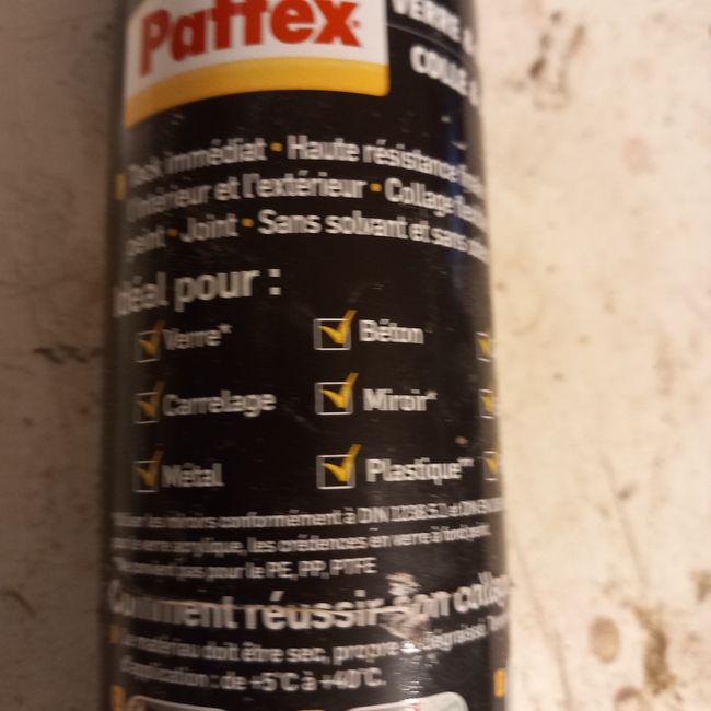

Ma quille a été traitée après décapage , simplement à la peinture Julien anti rouille en 3 couches, puis Primocon 2 couches et antifouling.
Pour mon joint de quille, c'était avec de la colle pour verre.
Les avantages:
Pas chère
colle la ferraille , le plastic et même les doigts
Résiste à l'eau même salée
Peut être peint ( très important) .
Bon, je n'ai qu'un an de recul, mais rien n'a bougé 8-)

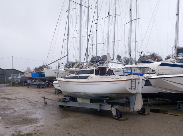

Messagede ThierryR » Mar Jan 16, 2024 12:41 am
arrivée au chantier 01.jpg (76.93 Kio) Vu 1776 fois
Bonsoir,
Pour toutes les boiseries extérieures j'utilise les produits Durieux (Owatrol maintenant) , en premier saturation avec le Deks olje D1, autant de couches que nécessaire (toutes les 30 minutes) jusqu'a saturation complète, puis j'essuie bien. un bois neuf réclame moins de couches qu'un bois qui a séjourné au soleil. Après séchage complet le bois peut rester ainsi, avec un aspect mat.
Pour obtenir un aspect brillant j'applique 6 couches de Vernis Deks olje D2, la première diluée ,deux couches par jour, sans poncer, sauf l'avant dernière. (attention aux coulures sur le pont ou la coque, elles sont très difficiles à enlever (usage de d'adhésif de masquage indispensable)
j'en applique même sur les listons, et cela tient bien, mais je ne confond pas listons et pare battage !
Au bout de trois ans, il y aura juste quelques reprises à faire avant la prochaine saison, en particulier au portage des amarres . Sur la photo, An Avelig est le premier ancien Bénéteau arrivé au chantier, depuis il est bien encerclé !
