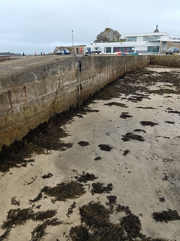

La méthode le long du quai est la plus simple et la plus sécure.
Térénez connait, on a fait le rematage de Tudor comme ça, et sans doute d'autre, y compris le mien et sa perche de 8,30M à l'époque, et en vrai bois d'arbre s'il vous plait.
IMPORTANT :
Passer voir le long du quai chez toi s'il n'y a pas de roches à la verticale du quai, j'étais passé voir il y a quelques temps, c'est assez pourrave à Argenton :?
bon je suis passé regarder la nature du sol au niveau de la cale, plutôt propre, sans roche avec une légère pente.
donc pour faire simple, mise a quai avec la béquille coté quai enlevée et mise en place de bouées pour protéger le plat-bord.
Ensuite attente marée basse pour la manip.
je confirme que la dépose sera faite mercredi .

Tu laisses le maitre bau s'appuyer contre l'échelle et basta.
Une cravate entre Le galhauban et l'échelle pour que le batal reste appuyé sur le quai et ça roule 8-)
Ne te poses pas trop de questions, ça se fait tout seul.
Va voir par là, viewtopic.php?f=9&t=95&start=520 j'en causais il y a 11 ans, depuis j'ai simplifié, je le fais tout seul si besoin
