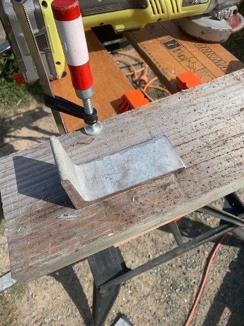

Ayant enfin eu (pris?) le temps de faire cette réparation de bénitier, je vous fait un petit retour.
J'ai utilisé la méthode de Dom.
Un bout d'upn (qui m'attend sagement dans le garage depuis 1an) de 120mm.
Découpe à 45mm de large / couper une patte au U /perçage à 8mm. jusque là pas de soucis.
Kerlouan 1.jpg (123.82 Kio) Vu 1023 fois
Kerlouan 2.jpg (117.69 Kio) Vu 1023 fois
Ensuite rogner la quille pour virer ce qu'il restait. Avec une meuleuse toujours pas de soucis.
Kerlouan 3.jpg (151.1 Kio) Vu 1023 fois
Et là rien ne va plus. Le perçage. J'avais prévu le coup : huile de coupe, une tripoté de forets flambant neufs (4/6/6.75) et un taraud de 8.
Bahhhh percer la fonte, allongé sur la cale c'est pas le bonheur. Faut prendre son mal en patience et appuyer comme une bête. Finalement je me suis allongé à la perpendiculaire de la quille et j'ai appuyé comme un sagouin tout en restant dans l'axe. J'ai demandé à ma moitié (qui a eu le nez creux de passer par là au bon moment) de s'assoir derrière moi pour me bloquer. Et puis miracle! Des trous en 4mm puis 6.75. Taraudage sans soucis.

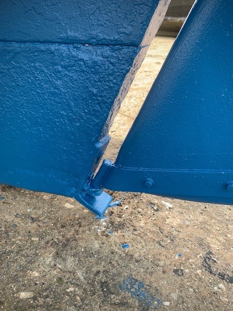

Et voila le résultat :
Kerlouan 4.jpg (128.96 Kio) Vu 1023 fois
Du coup je visse, j'essaye je pose le gouvernail, nikel. Je remballe vite mon bordel par ce que la marée remonte, et qu'on est samedi après midi bien avancé, et que Mer** j'ai pas été acheter mon anode. Bref.
Du coup le lendemain je soude un écrou de 22mm en inox. Sur la ferraille ça prends mal mais en insistant ça fini par coller.
Kerlouan 5.jpg (136.03 Kio) Vu 1023 fois
Pour finir, une groooosse bousée de sika entre la quille et la platine, je revisse et puis barbouille antifouling.
Kerlouan 6.jpg (124.47 Kio) Vu 1023 fois
Voilà merci à tous pour vos idées, conseils.
Je dois remettre le bateau sur cale dans le printemps pour faire joint tournant et bague hydrolube. Je pourrai controler que rien n'a bougé.
Bonne soirée!

Messagede gwengolo » Lun Avr 11, 2022 12:10 am
Merci pour le tuto.
Tu as tiré une rallonge électrique (sur la grève) jusqu'au bateau ?
Ou tu as un groupe électrogène suffisamment puissant pour actionner un poste à soudure ?
Messages: 4821
Re: Découverte du Kerlouan
Messagede old gaffeur » Lun Avr 11, 2022 8:04 am
Pas mal du tout...
Juste deux points d'interrogation ( pas de critique, juste d'interrogation):
>vu l'angle de la petite barre de ta nouvelle pièce, pourquoi ne pas avoir remonté le tout sur la quille,histoire d'éviter que ça ne dépasse du plan de quille? Sans doute parce que ça t'aurait imposé de repositionner la ferrure basse du safran? J'ai juste peur que ca 'talonne' à l'échouage et que ça fasse remonter:sortir de la safran de ses femelots;
> souder inox sur ferraille, pas si simple apparemment! Tant que tu y étais, pourquoi n'as tu pas comblé à la soudure aussi l'écart entre le bas de ton écrou et le haut de la patte, histoire d'être absolument sûr que rien ne bouge ('trop fort n'a jamais manqué', pas vrai?)
J'aurai le même genre d'opération à faire sur Brizh - j'avoue que je redoute un peu la séance de perçage de la fonte.... :?

Messagede Dom » Lun Avr 11, 2022 10:39 am
old gaffeur a écrit:Pas mal du tout...
Il existe un autre sens au mot critique, employé dans l'expression "critique d'art", et qui peut être positive : bravo l'artiste ! et bravo aussi pour le tuto, qui pourra servir à d'autres :-)
old gaffeur a écrit:>vu l'angle de la petite barre de ta nouvelle pièce, pourquoi ne pas avoir remonté le tout sur la quille,histoire d'éviter que ça ne dépasse du plan de quille? Sans doute parce que ça t'aurait imposé de repositionner la ferrure basse du safran? J'ai juste peur que ca 'talonne' à l'échouage et que ça fasse remonter:sortir de la safran de ses femelots;
Dans ce cas, plutôt réduire l'aiguillot du bas du safran, en y allant de la meule, c'est plus simple. Mais pratiquement, aucun problème depuis que c'est fait sur Mathurin, et théoriquement de toute façon, il y a une goupille dans l'aiguillot du haut. Donc, pas la peine de se faire c...
old gaffeur a écrit:> souder inox sur ferraille, pas si simple apparemment! Tant que tu y étais, pourquoi n'as tu pas comblé à la soudure aussi l'écart entre le bas de ton écrou et le haut de la patte, histoire d'être absolument sûr que rien ne bouge ('trop fort n'a jamais manqué', pas vrai?)
Réserve effectivement sur l'écrou inox. Celui en acier que j'ai soudé pour Mathurin est toujours là, et n'a pas beaucoup perdu de matière. Donc, pas la peine de se faire c... (bis)
old gaffeur a écrit:J'aurai le même genre d'opération à faire sur Brizh - j'avoue que je redoute un peu la séance de perçage de la fonte.... :?
Tu as raison, et c'est comme l'a dit Bibi, cela n'a rien d'une sinécure (pour sinécure, voir ici https://fr.wikipedia.org/wiki/Sin%C3%A9cure). Mais je n'avais pas tout dit (shame on me !). Quand j'ai percé, je me suis bricolé un "support" de perceuse, en reliant deux tasseaux qui enserraient la perceuse de chaque côté, avec un système écrou papillon pour bien la serrer. Ensuite, ce "brancard" improvisé était utilisé en appui sur une butée, fixée au sol, de manière à maintenir la perceuse perpendiculaire au plan de l'arrière de quille, tout en fournissant un bras de levier qui remplace (avantageusement ?) la poussée de madame. Un petite heure pour bricoler cet outil improvisé, mais bien du temps et du confort de gagné ensuite, vu le temps de perçage nécessaire.
Old-Gaffeur, on compte sur toi pour réaliser l'outil et faire des photos qui complèteront agréablement ce magnifique tuto.
