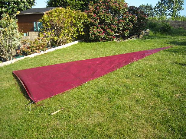

Dans un autre registre, j'espère ne pas avoir fait une connerie, ni à avoir à le regretter, car :
Bon, lavée et sechée, gloups.... Mais qu'est ce qu'il fait avec le marteau ?...
Copie de DSCN5532.JPG (83.25 Kio) Vu 1445 fois
Holala, qu'est ce que j'ai pas fait là moi !
Copie de DSCN5536.JPG (138.53 Kio) Vu 1445 fois

Messagede Rase Cailloux » Mar Juin 15, 2010 9:28 pm
Ben, moi je trouve que le rouge basque lui va bien!
Pas eu de P.B.tu as fait ça au rouleau ?
Dilution : 2 ou 3 fois ?
Tu as fait les 2 faces ?
Ewan n'a pas fait la gueule de ne pas pouvoir sauter dessus ?
Messages: 17055
Re: Steredenn Vor IV
Messagede vincent » Mar Juin 15, 2010 10:52 pm
Hé bien... Comment dire...
Evan a, effectivement, fait la gueule...
La potion a été appliqué au rouleau, dilution 1/3 peinture, 2/3 diluant, par contre on voit assez bien les coups de rouleau et la voile s'est rigidifiée aussi... Peut être pas assez diluée au final, et pourtant c'était comme de la flotte la teinture. Bah ! On verra bien ! Il me reste l'autre face à faire, demain.
Un peu trouille quand même, j'espère que j'ai pas flingué une voile... :?
Va pas bien dormir cette nuit...

vincent a écrit:La potion a été appliqué au rouleau, dilution 1/3 peinture, 2/3 diluant, par contre on voit assez bien les coups de rouleau et la voile s'est rigidifiée aussi... Peut être pas assez diluée au final, et pourtant c'était comme de la flotte la teinture. Bah ! On verra bien ! Il me reste l'autre face à faire, demain.
Et la pelouse, elle ressemble a quoi ? Comme je n'ai pas de jardin et que j'aimerais faire la même chose, j'hésite un peu a squatter le jardin d'un pote !

Messagede Rase Cailloux » Mar Juin 15, 2010 11:48 pm
Ben, ya pas de quoi flinguer une voile, au pire elle sera UN PEU rigide la première année, mais de toute façon, elle est sur enrouleur, donc ou est le problème ?
Tu as déjà essuyé un pinceau dans un chiffon ? il n'est pas tombé en poussière pour ça ?
Mois je pensais juste que tu m'aurais passé un coup de fil avant, mais, il reste la seconde face à faire, et il est évident que les sur-épaisseurs du rouleau
disparaîtront quand les 2 faces seront faites .

Pour la pelouse entre 4 et 5 tontes, avant le retour à l'origine, tout dépend à quelle vitesse ça pousse !
