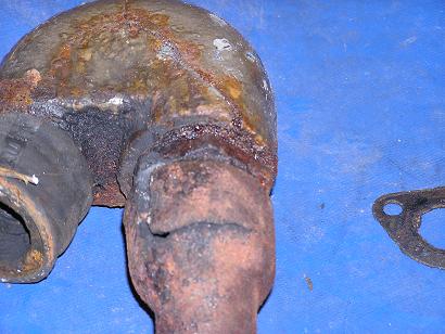

Bon, j'ai été au bateau pour commencer la pulvérisation du WD40. J'avais pris mes clefs zocazou. Sait on jamais. Et bine surprise, les 3 goujons sont venus tout seul comme des grands, sans un seul juron, ni grands coups de clef à molette ! Débloquage tout pépère, 3 / 4 coups de clef à cliquets et le reste à la main ! Tout content qu'il était !
Par contre, tout est mort, la bride, le manchon fileté et le coude, mais ca on savait déjà !
Donc, yapluka commander les pièces, tout du moins la bride, son joint et peut etre le manchon fileté. Le coude en lui même, direstion le rayon plomberie du Brico Merlin Rama !

vincent a écrit:Et bine surprise, les 3 goujons sont venus tout seul comme des grands, sans un seul juron, ni grands coups de clef à molette ! Débloquage tout pépère, 3 / 4 coups de clef à cliquets et le reste à la main ! Tout content qu'il était !
:lol: Tu m'étonne........ :mrgreen: dèsfois aussi ça se passe comme ça ......desfois ...... 8-)
Bon si je resume , en definitive , t'as réussi a avoir en douceur une pièce ......... pourrie et irrecuperable :mrgreen: Bon c'est quand même bien quand ça se passe comme ça hein .....
Et pour tes raccords , l'etanchéité, tu la fera comment ?
Je pensais faire comme pour ma chaudiere fuel : pate et "cheveux"... Ca va tenir à la chaleur ? Un avis ?
